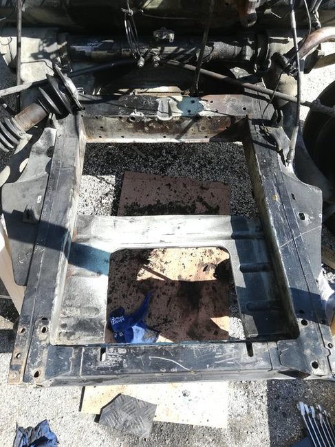

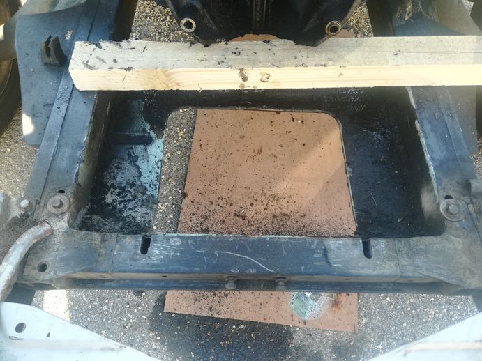

Une fois la boite de vitesse retirée et un bon coup d'huile de coude pour le nettoyage mon compartiment moteur ressemble à ça :
Chassis décrassé !
Chassis décrassé !
Ma première question à cette étape concerne mon envie de passer un coup de rustol + peinture afin de redonner un coup de neuf à l'ensemble celà vous semble-t-il pertinent, utile ? Et maintenant que le compartiment moteur est vide voyez vous d'autres interventions à faire (car je ne pense pas faire ça toutes les deux semaines :siffle: ?

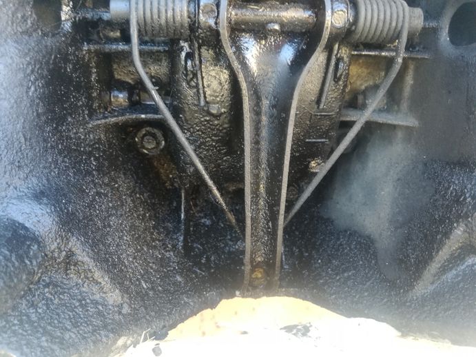

Ensuite nettoyage de la boite de vitesse ! J'ai d'ailleurs été étonné de l'état de celle ci, il me semble qu'il ya quand même beaucoup d'huile sèche dessus, qu'en pensez vous ?
La boite de vitesse toute sale...

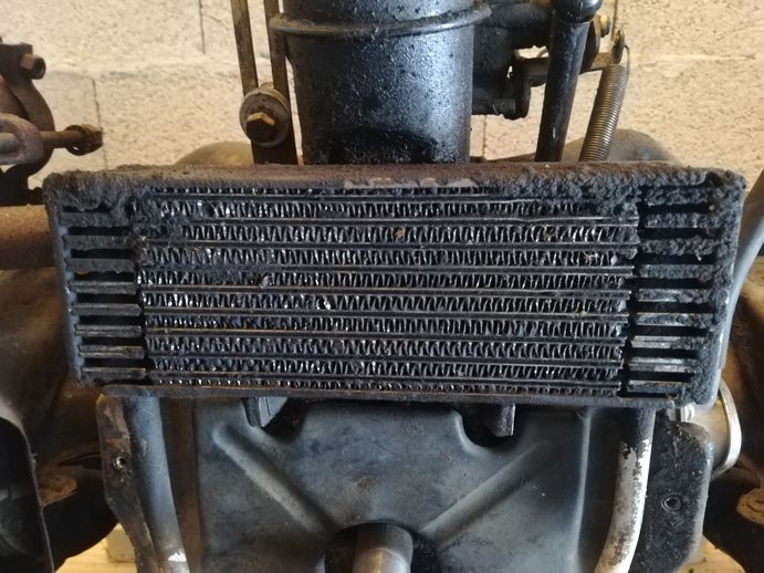

Par la suite bravant ma peur de toucher à des choses que je ne maitrise, mais alors pas du tout, je me suis attaqué au démontage du passage d'air moteur afin de regarder à quoi ça ressemble en dessous... Ce qui m'as permit de me rendre compte de l'état avancé d'encrassement de mon dissipateur... Avez vous une technique pour nettoyer l'intérieur des ailettes (radiateur et moteur)?
Radiateur encrassé
Radiateur encrassé

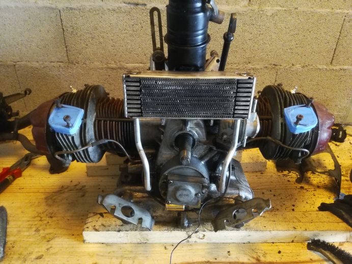

Voilà un peu où j'en suis ! J'avais changé récemment l'allumage donc de ce côté rien à faire, mais sauriez vous m'indiquer ce qu'il peut être bon de faire/vérifier maintenant que tout est sorti ? :)
Et une dernière question j'ai déposé l'araignée avec le carburateur dessus afin de finir de retirer les tôles du passage d'air et je me demandais il je pouvais le reposer avec les joints actuels ou s'il est obligatoire de les changer (les miens ne sont pas trop moches).
Moteur un peu plus propre !

en effet c'est du gros nettoyage :pouce:
1 tu peu passer du rustol et repeindre bien sur.
2 nettoyage du radiateur avec de l'essence ou gasoil puis un coup de soufflette.
3 change les joints du collecteur.
courage, ça avance bien :tchin:

Et ça me rappelle d'ailleurs que lors du changement de mon embrayage (pas centrifuge) j'avais eu un doute sur le sens du tout petit joint spy ... Cela pourrait-il expliquer la quantité d'huile dans la BV ?
Merci pour les encouragements ;) !
Re: Le grand nettoyage de printemps !
Sur la mienne, l'huile que j'ai trouvé dans la boite de vitesse, venait du moteur.
une légère fuite au niveau du plan de joint de fixation de la crépine.

J'ajouterai :
- oui ce n'est pas anormal qu'il y ait plein de traces d'huile. Un moteur de 2 CV ça suinte toujours un peu, et au bout d'un certain temps, tout est imprégné.
Et on ne remonte jamais d'ancien joint.

Tu me donne envie de faire la même chose...
Ma boite était sale aussi, ça venait du caoutchouc de levier de boîte qui était fatigué depuis son changement, nickel.
Bon courage pour la suite.
