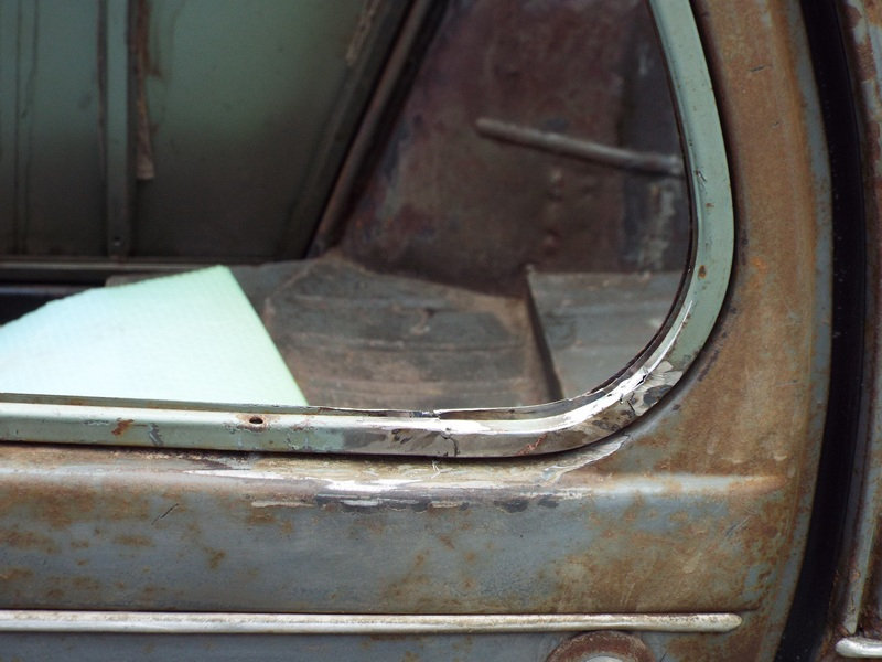

Voici l état des vitre avant démontage
C est de la dentelle .
Re: Encadrement de vitre 2CV AZ
Oui, c'est toujours comme ça et pratiquement pas réparable.
Il faut récupérer des parties en bon état sur d'autres encadrements, et souder. pas facile....
En attendant tu fais comme à l'époque : tu mets des joints caoutchouc des 2 CV plus récentes.

Bon j ai fait mon deuil d en retrouver des neufs , donc je me suis mis a la tache .
Apres démontage , décapage a l aérogomeuse , un petit coup de électrolyse pour bien décaper toute la rouille voici ce que ça donne :
je me suis fait un petit gabarit en bois pour garder l écartement de la rainure :
Ensuite j ai comblé les parties manquante a la résine , très facile a utiliser et très résistant :
Un petit coup de ponçage et voila le tour est joué pour cette partie.
Charlyhumvee
Messages : 15
Enregistré le : 12 avr. 2020, 21:00
Ma deuche : 2cv AZ 1958
Date de naissance : 10 janv. 1970
Localisation : 14270
Message par Charlyhumvee »
Pour l autre partie c était vraiment trop pourris et trop grand pour faire la même manip .
j ai changé les profils des demi-vitre avant et les parties supérieure restaient en bon état
j ai donc je les aient redressé au marteau de carrossier pour leur redonner une forme droite .
puis après avoir glisser un renfort dans le profil , j ai refait une soudure a la brasure plus prudent sur ce genre de profil .
et voici après remontage de la vitre pour contrôler si les courbures sont bonnes ;
la partie basse est un peu ondulé , je pense que lorsque elle sera rentrée dans l encadrement il sera pris en sandwich entre la porte et la vitre donc beaucoup plus droit .
il reste juste a faire un essai avant peinture .
