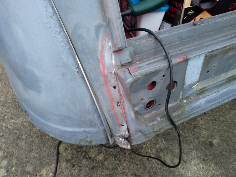

J'ai continué par la reprise des coins d’aile arrières. Ayant eu entre les mains une pièce adaptable "coin d'aile" je trouvais qu'il y avait quand même pas mal de travail d'adaptation, vu le prix de la pièce. Je me lançais plutôt dans une greffe de pièces "maison" faites dans de la tôle de récupération.
Un coup à gauche :
Un coup à droite :
Il restera encore du travail de finition, mais ça prenait forme...

Les soudures sont plus jolies que les précédentes.
Et la prochaines seront encore mieux :)
Continu comme ça et ton auto sera repartie pour 25 ans :wink:

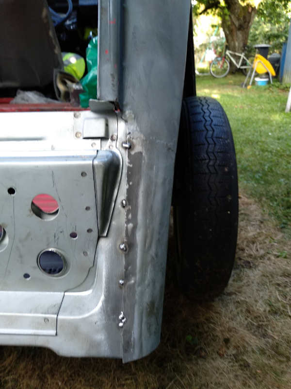

Après avoir fixé les coins d'aile arrières, j'ai enchaîné sur la mise en place du panneau arrière.
Pré-positionnement :
Vérification et maintien en position par rapport à la porte du coffre arrière :
Points de soudures à gauche :
Points de soudures à droite :
Résultats en attendant la suite :
J'ai ensuite passé un coup de galvanisation en bombe pour protéger de l'oxydation.
Belin3800
Messages : 9032
Re: Grand carénage ma 2CV6
:salut: :clap: :pouce: super boulot. Vivement la suite. :salut:

Une fois le moteur déposé, on commence à y voir un peu plus clair :
J'en profite pour faire des photos car je pense que cela sera utile pour le remontage
A+, portez vous bien !
