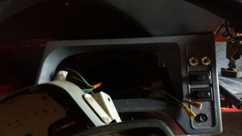

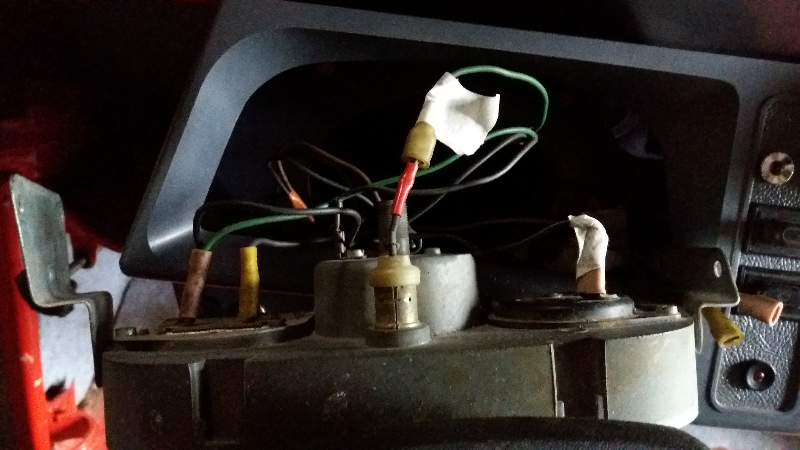

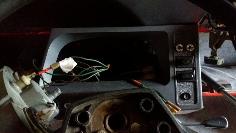

bonjour a tous , quelque photos du tableau de bord . en haut a droite voyant feux detresse . a coté , voyant nivocode ( lookeed ) en bas voyant pas branché .tout les fils sont branchés et correspondent a une fonction a part les deux en bas a droite du compteur qui en y branchant un voyant , ce dernier reste allumé apres conctact mis, donc pas l'alimentation du manocontact qui lui a en sortie un fil qui va sur le boitier vis platinées et un autre a la bobine .je ne sais si je suis clair car pas facile a expliquer ,veuillez m'en excuser . je reste dubitatif sur le coup .la deuche est de 1977 mais je ne sais si le grand compteur est d'origine , tellement de pieces de differents modeles sont interchangeables .a bien +.

Le tien ressemble à un TdB de Charleston au quel on aurait remplacé la pompe lave-glace par un voyant ... de manocontact, comme sur la Special, et qui s'allume suite à la mise du contact et ne s'éteint que quand le moteur est démarré.

C'est un tableau de bord de 2 CV 4 ou 6 de 1977, pas de 2 CV Spécial.
Et je pense qu'il y a un voyant de pression d'huile, en tous cas il y en a un en 1979.

Bonjour, le voyant rouge en haut a droite c'est pas pour les feux de détresse mais pour le mano contact, le voyant rouge des warnings se trouve en bas a gauche, si tu a des cosses libres branche un voyant et fait un essai
