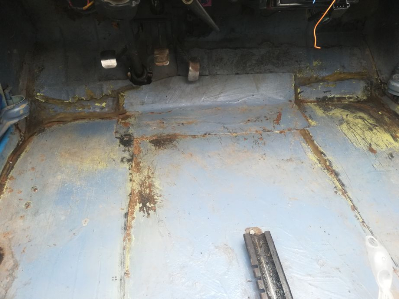

J'en arrive à l'intérieur et la je me pose plusieurs questions concernant l'état des planchers. Déjà je vois qu'il y a déjà eu par le passé quelques retouches avec une espèce de pâte silicone au niveau du pédalier...
Vue globale des planchers avants

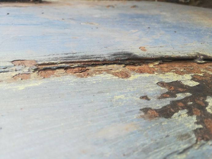

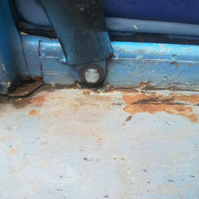

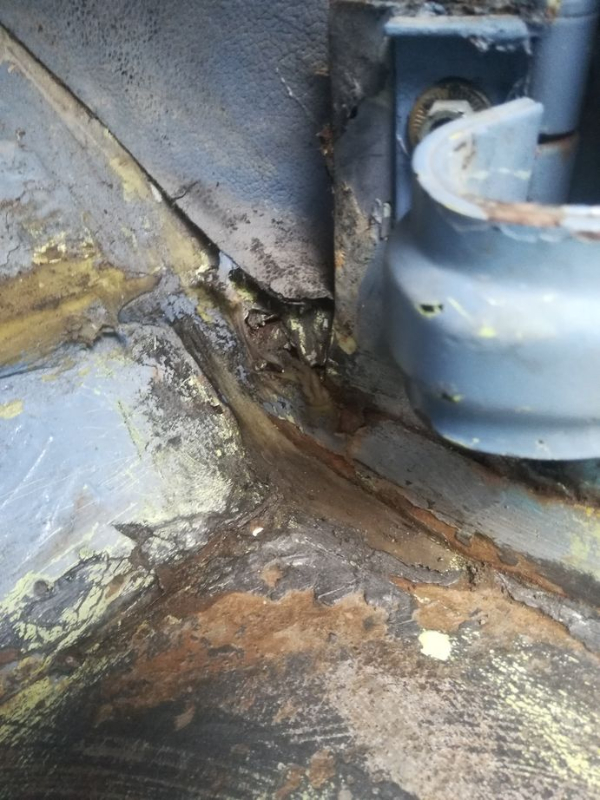

Dans tout ça je vois qu'il y a quand même des belles traces de rouille ... Et je ne sais pas à quoi sert ce jointage... Je n'ose pas l'enlever de peur de ce que je trouverais en dessous et ne sachant pas trop comment réagir... C'est notamment ici que je suis inquiet :
Un zoom au niveau de la charnière de la porte
On devine un petit trou qui laisse passer le beau soleil de cette journée ...

En regardant tes photos, je me dis que tu as des planchers rapportés.
C'est à dire une tôle a été posé sur tes planchers d'origines. (les planchers ont tous des renforts emboutis, et là tes tôles sont plates)
En plus le caisson du planchers pédale est mort.
Pour bien faire, je pense que tu es bon pour changer :
- Plancher pédale (peut-être que le bas du plancher pédale , là où il y a le caisson)
- Planchers latéraux gauche et droit (là aussi peut-être que la moitié des planchers).
Pour être plus sur de ce qu'il y a à changer, il faut dans un premier temps que tu "arraches" les tôles qui sont sur tes planchers originaux.
Si tu peux faire des photos du dessous, on pourra peut-être voir comment ils ont procédé pour dans ce bricolage.

Des fois, il vaut mieux oser gratter pour voir l'étendue des soucis.
Ne pas voir, c'est faire l'autruche et aller vers de plus importants travaux.
Les planchers seront probablement à refaire, et le plancher pédalier probablement. Pour les bas d'encadrement de portière : à voir.

:salut: oui pour moi aussi c'est les 3 planchers et le bas de caisse droit minimum. Pour le gauche faut voir. ..Une fois les planchers retirés.
Il y a de l'ouvrage. :siffle:
Re: planchers rouillés sur 2cv et trous comment rattraper ?
Et je ne vois pas bien les vis de fixation de la caisse sur la plateforme.
La tôle de réparation passerait donc aussi sur le châssis. Ca ne dit rien de bon sur l'état de la tôle supérieure du châssis. Mais pas de panique, ça se change aussi.

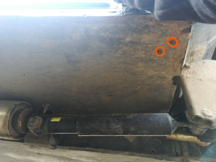

Merci à tous pour vos réponses ! Voilà quelques photos du dessous :
Coté pédalier
Coté pédalier
Plancher
Plancher
Les deux petits trous...

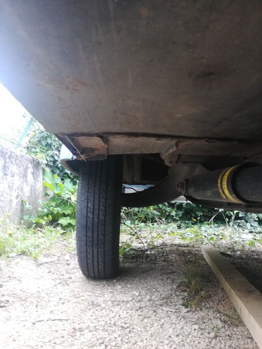

Et la tragique fixation d'aile... L'autre côté est légèrement mieux...
Fixation aile
Fixation aile
En effet à y mieux regarder on dirait bien qu'il y a deux épaisseurs de tôle :???:
Double épaisseur
Double épaisseur
Hum je panique un peu mais je me contiens ! :mdrr:

Vu l'état des parties rouillées, percées, il n'y a pas grand chose à faire, notamment au niveau de la fixation de l'aile.
Tu peux y balancer de l'acide phosphorique, mais ça risque d'être un cautère sur une jambe de bois...

En regardant les photos du dessous, on peux voir également qu'il n'y a pas de renforts.
Donc pour moi, ils ont pris en sandwich les tôles d'origine entre deux tôles, une au dessus et l'autre au dessous.
Comme le dis Bob, il faut également regarder la tôle supérieur du châssis.
Au minimum, tu as les 3 planchers à remplacer, les bas de caisses, réparer le panneau latéral.
J'ai également l'impression de voir un trou dans le fond du caisson sous banquette qu'il faudra reprendre.
Il faut que tu sépare ta caisse de son châssis.
