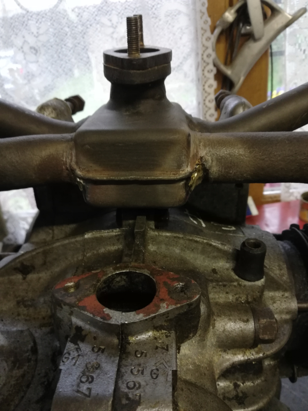

Je vous propose un petit reportage photo sur la manière que j'ai utilisée pour réparer l'araignée faussée que François16 a bien voulu me céder.
Alors commençons pas l'araignée, pour plus de détails vous pouvez consulter le post de François16 : viewtopic.php?f=12&t=13471 J'ai décidé de remonter en partie un vieux bloc d'AZU avec ses culasses pour m'en servir de marbre : Puis l'option a été de découper à l'aide d'une scie à métaux très fine, la partie en défaut près de la patte de fixation afin de ne pas modifier la jonction avec le pot d'échappement : Ensuite montage de l'araignée sur les trois pattes qui ne posent aucun problème, et pose de la partie découpée sur la 4ème patte ! Ben oui, il y a un joli petit écart à combler :
Serrage de tous les écrous : A ce niveau, place à la soudure à l'arc car il faut que ça tienne bien à cet endroit : Puis youpi
Comme quoi, tout est possible avec un peu de matériel et peu d'expérience...
