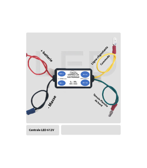

Pour la central clignotante Led va chez 2Cvclub référence 1830030 a environ 20€

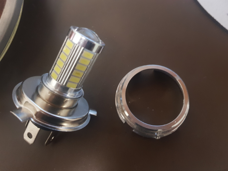

pour les ampoules surtout les phares (perso je suis en CE) j'ai trouver des bague convertisseur CE vers H4 Environ 15€ plus ampoule H4 LED

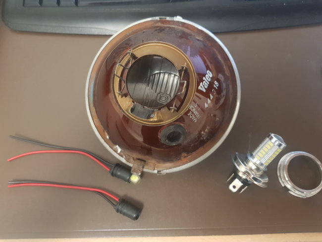

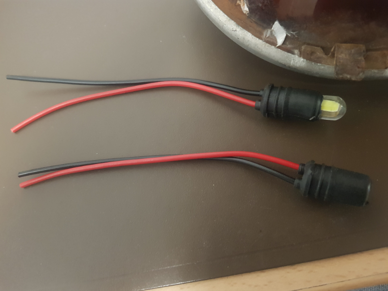

Je vous mets des photos de mes douille et pour les voisins il m'en reste j'en fait cadeau :megaphone:
Nico :salut:

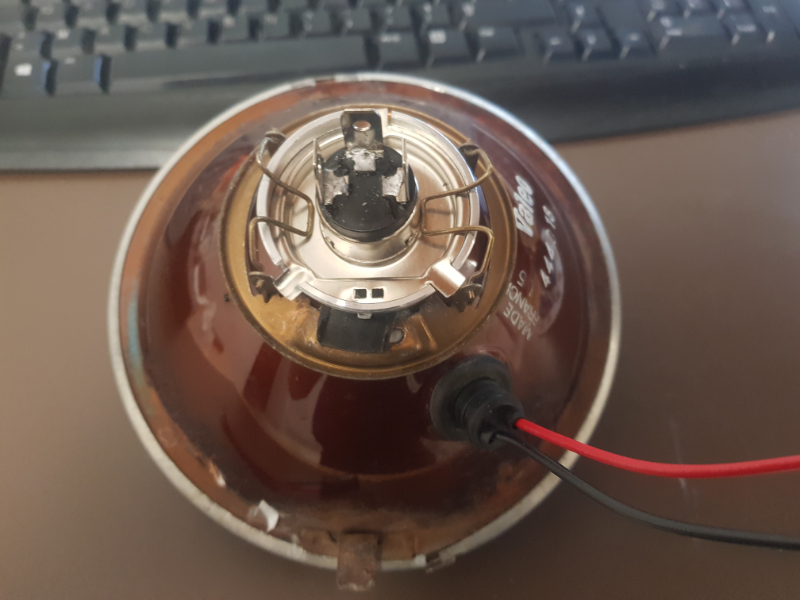

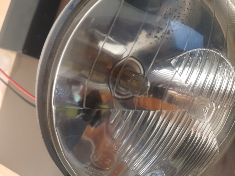

:photos:
Voila voilà les photos
Les douilles il en faut 3 par 2cv, il m'en reste 6 à offrir :megaphone:
Montage recto
Montage recto
Montage verso
Montage verso
Les douilles w5w
Les douilles w5w
Bague conversion ce h4
Ensemble
Ensemble

Oui tout a fait ce genre de central pend le 6 volts
