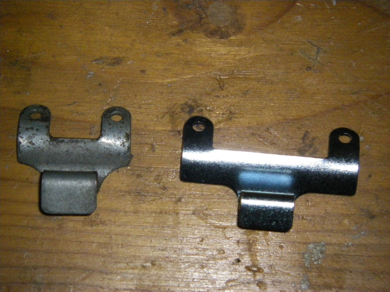

Non, c'est même plutôt l'inverse !
Sur les anciennes les attaches latérales font 3 cm alors qu"elles font 6 cm sur les modernes.
En outre la fente qui se fixe sur le téton (le prtit bout de fer plat) soudé sur la caisse, s'ajuste pile poil, pas de latitude.
Je pense que sur les capotes modernes on a fait cette fente plus longue parce que la fabrication des capotes est moins précise, et cette fente longue permet une certaine adaptation.
A gauche crochet ancien, à droite récent ou refabrication.

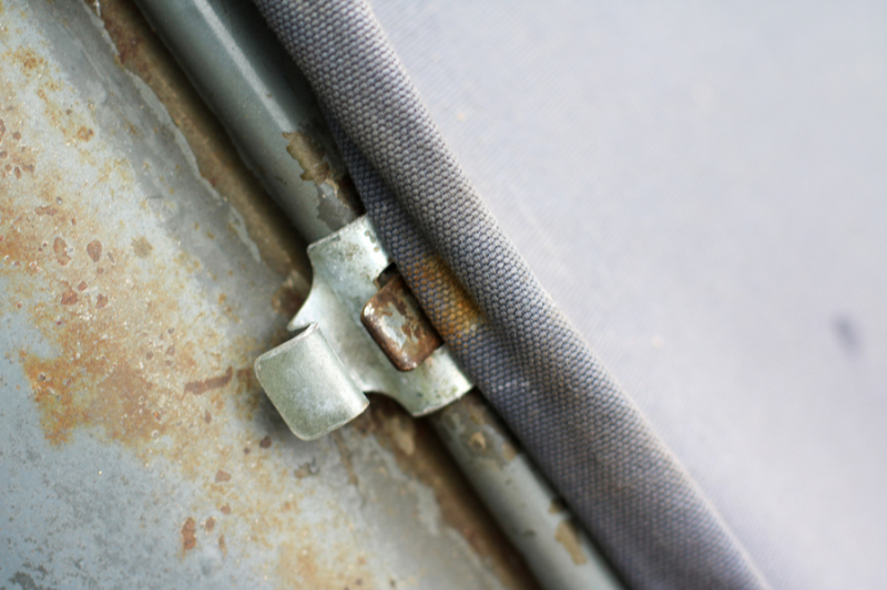

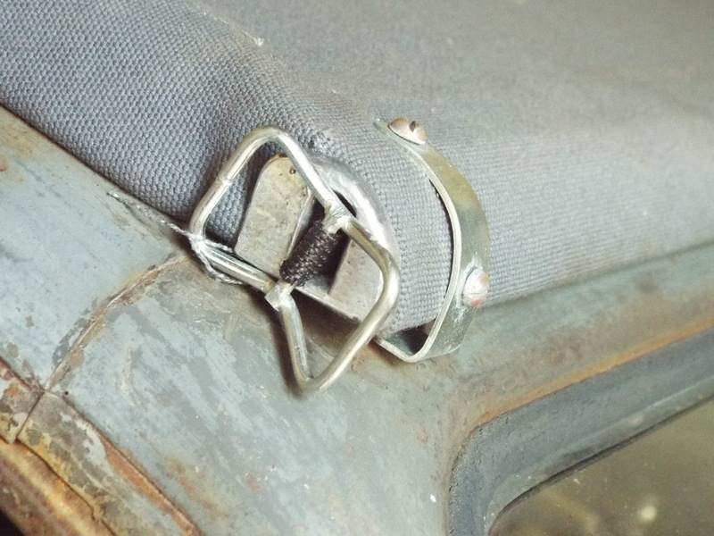

Voilà je t'ai écouté !!!
j'ai démonté mon bricolage pour mettre l'ancienne fixation !!! mais de l'autre côté les deux vises se sont cassées .....
voici aussi le détail de l'ancienne fixation latérale .... pas mal faite je trouve

Bien l'embout, c'est quand même plus beau, et authentique.
C'est curieux ce montage du crochet, jamais vu.
Tu as le crochet normal d'origine, plus cette platine qui doit être un accessoire puisque marquée breveté SGDG.
Etc-ce que le crochet coulisse sur l'autre pièce ?
J'enregistre la photo dans mon dossier "accessoires" et je vais essayer d'en retrouver l'origine. Intéressant, merci.
Par ailleurs, je vois que tu as encore le joint de pare-brise plat d'origine. Conserve-le le plus longtemps possible. Il est refabriqué aussi mais pas dans le commerce.
