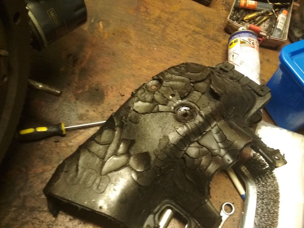

Pour ce qui est des couloirs d'airs je suis moyennement fan de leurs état. Sur mon moteur il sont en caoutchouc et la partie basse a bien craquelé. (Le moteur de réserve les as en tôle).
Logiquement de ce que j'ai vu dans le forum il tiennent dans le temps malgré les fissures donc on va laisser. juste les nettoyer et voir si les éclats s'enlève.
