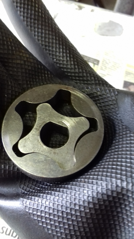

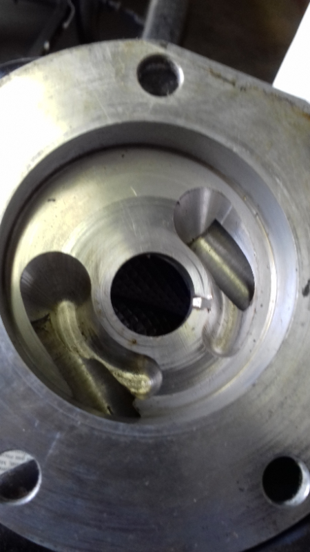

Je suis en pleine restauration de mon AK400 et en ce moment sur la réfection du moteur.
Que pensez-vous de l'état de la pompe , remettre ou changer ? Je pose la question mais je pense déjà avoir la réponse :pleurs:

Elle est bien rayée, me semble-t-il....
Ca ne l'empêche peut-être pas de fonctionner, mais je la changerais néanmoins.
Mais je chercherais à comprendre pourquoi elle est rayée. Le rotor a frotté, sans doute, mais pourquoi ?

bob41 a écrit : Le rotor a frotté, sans doute, mais pourquoi ?:salut:
Oui le rotor est rayé aussi donc pompe a changé ,
il y a même plus les pancartes personnalisés , tout fout le camp !!!
Merci Bob
