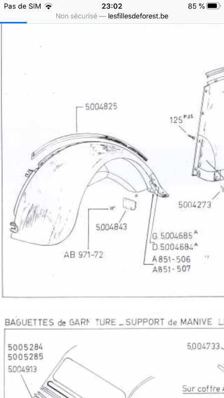

Sur certaines 2cv belges, il y avait 2 bavettes supplémentaires au niveau des ailes avant, ce qui protège le dessous au niveau planchers. Pensez-vous que ça puisse aider ?
Ça me semble une bonne idée.

Elles se trouvent à l’endroit le plus bas de l’aile, quasiment sous les planchers, devant. Je vais essayer de retrouver une photo

Ce sont de navettes plates, rivetees, qui se situaient sous la voiture.
Je ne retrouve pas les photos, c’était, de mémoire, pour les 2cv belges de luxe des années 60. Peut-être que l’intérieur des ailes et la forme était différente ?
Je cherche encore.

A défaut de retrouver une photo de la bavette inférieure, voici un schéma qui vient du site « les filles de Forest »
On y voit bien la bavette supplémentaire.(5004843)
Bavette
Bavette
Messages : 6971
Re: protection des planchers de 2cv pour éviter la rouille
Merci pour l'info, es ce que tu aurais les dimensions de cette bavette

Hello, ça ne serai pas le petit morceau vendu avec la bavette de bas d'aile des fois ?
https://www.ebay.fr/itm/Bavette-avant-D ... 0677.m4598
A confirmer :wink:
Messages : 9179
Non je pense pas c'est le renfort de la bavette, remarques les trous pour les rivets.
A confirmer par spécialiste.
C'est une offre intéressante tout de même.
