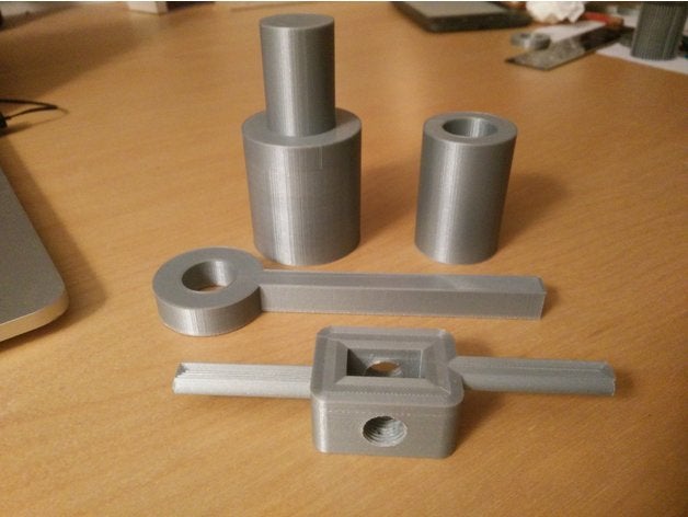

Je partage quelque chose trouvé sur le net : un compas pour le réglage des freins arrière de 2cv et dérivés.
L'outil est pas vraiment fait maison mais est facilement accessible, étant donné qu'il y a de plus en plus de propriétaires d'imprimante 3d qui peuvent ou pourrait le fabriquer.
L'auteur a partagé les plans sur le net et je suis tombé par hasard dessus (Bon pas totalement car j'hésite a acheter une petite imprimante 3d :pensif: et je cherche des excuses pour passer à l'acte)
Le lien de ficher 3d au cas ou ca venait a disparaître un jour: Si ça peut servir a quelqu'un.
Si non un tambour coupé ça va pas trop mal non plus !
Après en cherchant on trouve différent modèle 3d pour la 2cv

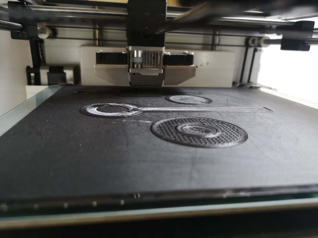

Salut! Je remonte ce post pour dire que je vais tester aussi dans les semaines qui viennent, la pièce est en impression :)

Je pense que ça peut pas mal aider pour des pièces non-structurelles: boutons, caches, etc. Le PLA, plastique majoritairement utilisé dans ce domaine, est un bon choix.
Dans ce cas-ci, c'est juste un outil de réglage sur lequel aucun effort n'est appliqué, donc ça colle parfaitement.
Si la pièce reprend un peu plus d'efforts (ou de chaleur), le PLA sera insuffisant... Il faut passer au PETG ou à l'ABS, un peu plus difficiles à imprimer, mais beaucoup plus résistants.
Mon soft d'impression a calculé 83g de plastique. A un prix moyen de 25€/kg, ça fait 2,07€ en coût de matière ;)

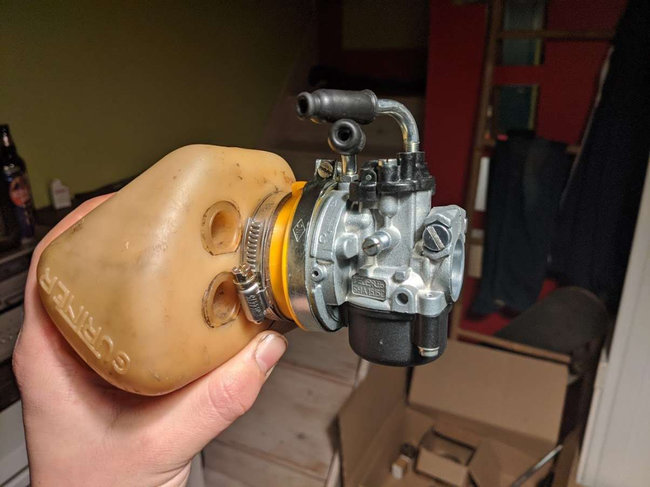

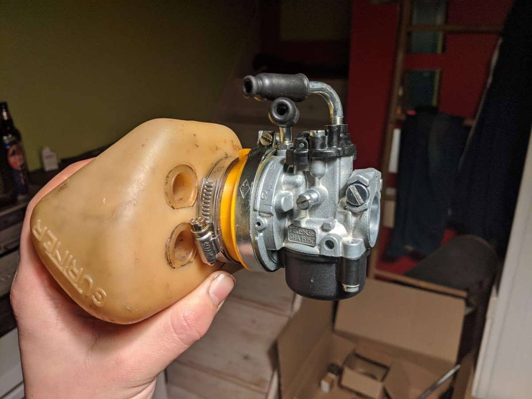

ça fait un moment que j'ai une imprimante 3d (creality ender 3 à 150€, une référence utilisé par beaucoup) et une fois que l'on s'est habitué à l'avoir, c'est vraiment un outil irremplaçable !
La solidité des pièces peut être un problème, mais on a déjà de quoi se faire plaisir !
Hormis les pièces qui subissent relativement peu de contraintes, je me conçois souvent des outils comme des gabarits de perçages, des trace joints...
De façon plus générale, ça permet d'adapter des objets du quotidien à votre propre utilisation, ou alors de réparer certains objets que l'on aurait tout simplement jeté (réparation d'engrenage d'essoreuse a salade :gnark: : https://www.youtube.com/watch?v=vuJmWKsCYcU)

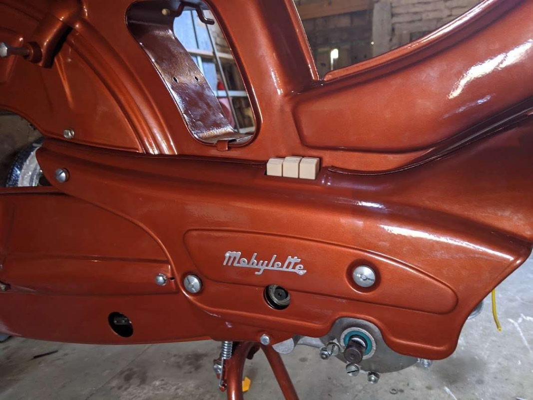

Voilà quelques exemples de ce que j'ai pu imprimer pour mes mobylettes, si ça peut en aider certains à se lancer :
Faux robinet d'essence à touches piano, devenu introuvable et/ou inabordable (à l'origine en bakélite, qui deviens cassant avec le temps)
raccord entre un carbu et un filtre à air

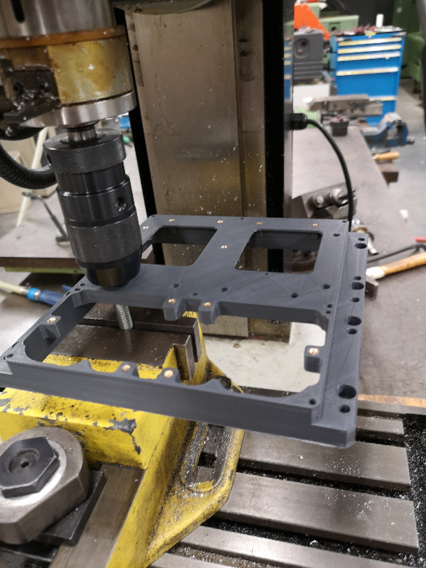

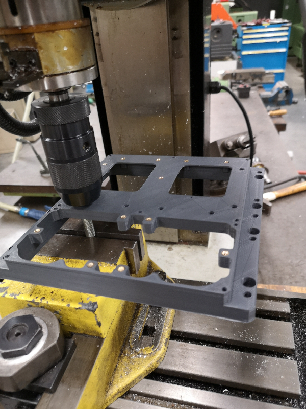

[Hors Sujet]

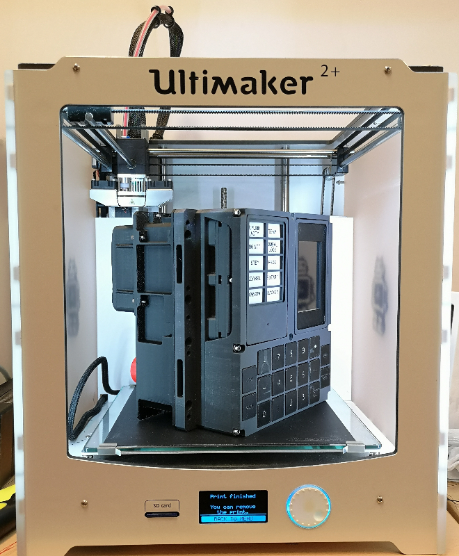

Le plus gros projet que j'ai fait en impression 3D est une réplique exacte de l'ordinateur de bord employé par les astronautes d'Apollo 11, sur base des plans du MIT commandés par la NASA à l'époque. Pas mal d'heures à interpréter les schémas et à tout redessiner, mais je suis content du résultat:
(C'est pas sorti comme ça de la machine hein :mdrr: )
Rubrique sur le sujet ici (en Anglais), vidéo Youtube ici.
Chose que j'ai testé pour la première fois pour ce projet, c'est l'utilisation d'inserts en laiton, qu'on pousse au fer à souder (ou à la presse) dans la matière. C'est assez robuste, et ça élargit le champ d'utilisation de cette technologie:

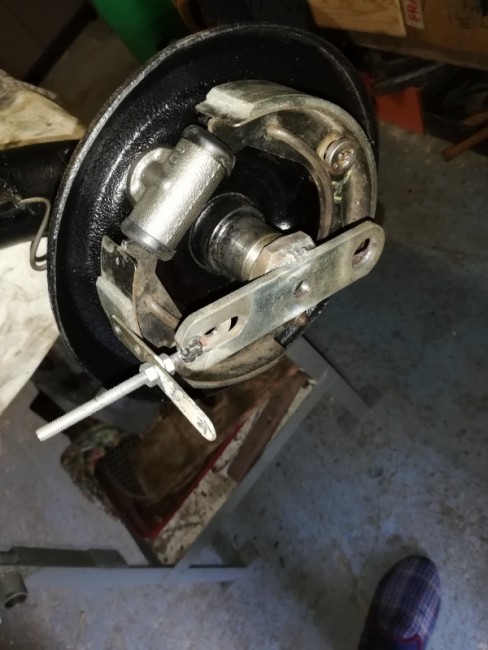

Réglage garniture de frein arrière
juste une petite photo pour vous montrer mon système de réglage des garnitures de frein arrière :
J'ai soudé sur un écrou de moyeu inutilisable sur une platine au bout de laquelle une tige filetée comporte une patte que l'on peut déplacer pour régler la distance voulue de réglage. Ici , c'est pour un tambour de 180mm, donc la patte est réglée à 90...La patte opposée me servira de contrôle sur le tambour lui même quand j'aurai trouvé un axe de moyeu à découper sur un essieu à mettre à la ferraille et que je souderai à l'opposé de l'écrou de moyeu... :salut:
