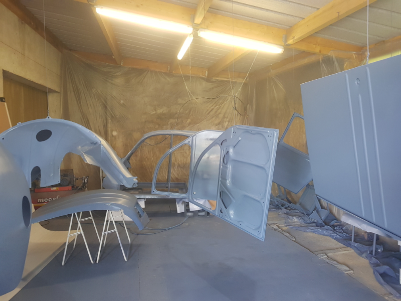

Pour le moment pas de photos rien d'intéressant :mdrr: juste dégraissage des pièces de carrosseries chargement du compresseur a 8 bar.
préparation peinture des quelles arrive a 12h :clap:

Voilà la peinture est faite ya plus qu'à laisser sécher.
Je suis pas mécontent de moi et ma fille qui a joué du pistolet a peinture :siffle:

ça va franchement y'a un bon rendu, a voir dans le temps après, première passe ça couvre très bien en 2 couches ces fini

IL fait un peu pâlichon ton bleu celeste ... :surpris:
On va dire que c'est la photo qui est un peu trop sur-exposée :siffle:

Deuchémoi a écrit :IL fait un peu pâlichon ton bleu celeste ... :surpris:
:merci: :salut:
oui on va surtout dire que la lumière du garage est pas la même que dehors :siffle: :mdrr:
des quelle ce remonte je la mettrai dehors ;)
et oui donc 3 kgs on suffit pile poil :gnark:
