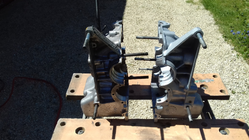

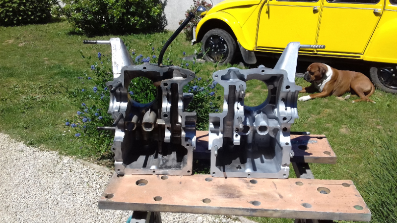

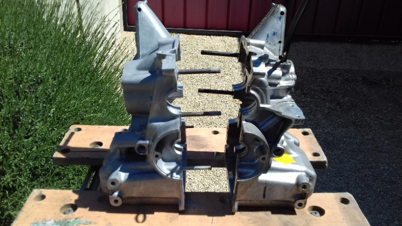

:salut: Salut les deuchistes.
Je viens de m'acheter un pistolet de sablage ( bicarbonate de soude ou billes de verre ) j'avais déjà un pistolet de sablage mais avec une trop grosse buse et le résultat est top , demi carter comme neuf . :pouce:
Je vais faire les culasses bientôt et je vous ferai les photos.

Super boulot ! La buse pour le bicarbonate a quel diamètre ?

C'est quoi ton pistolet stp ?
Pour ma part, j'ai un pistolet avec un compresseur assez puissant mais je trouve que ca rend rien !
Du coup, c'est plutot nettoyage a l'essence !!

Il y a un beau rendu , au niveau de consommation ça donne quoi ?.

:salut: Grosso merdo 5-6 litres pour les 2 demi carters mais je n'ai pas récupéré le bicarbonate pour essayer de le repasser
