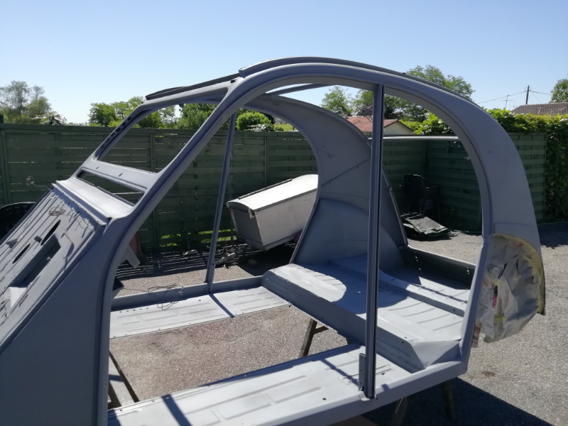

Sur 2 jours, mise sous apprêt de la caisse et des différentes pièces qui étaient prêtes
Du coup, retour sur les produits achetés sur peinturevoiture.fr
Pour l'appret GARNISSANT ECAR EF 340, prevoir un pistolet avec une buse de 1.8 voire plus car c'est très épais (ensuite, le coté rugueux de la mise sous appret montre bien le garnissage important)
le produit est pro, poncage à l'eau facile (on a essayé sur une partie)
Du coup, la peinture arrive demain :clap: :clap:

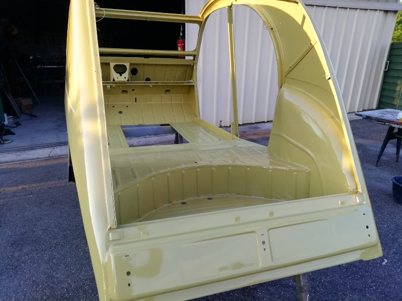

Bon, hier, c'était peinture caisse ....
Finalement, bien content de cette peinture laqué brillant direct.

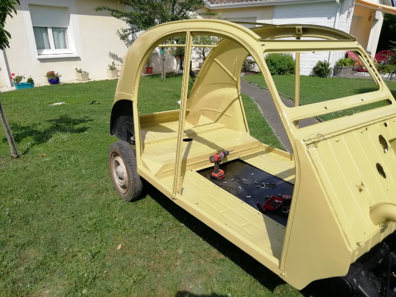

Et aujourd'hui, transport jusqu'à la maison....45 min de route à 110 km/h !
Et vu que je ne possède malheuresement pas un garage immense, j'ai dû rapidement poser la caisse sur le chassis !
Mais bon, je pense que ça va etre un peu chiant car les vis n'ont pas l'air de coïncider (enfin, pas top à mon goût)
De plus, j'ai l'impression que le trou du volant n'est pas centré avec celui çi ! Je vais donc inspecter ça samedi !
Sinon, avez vous des repères faciles ?

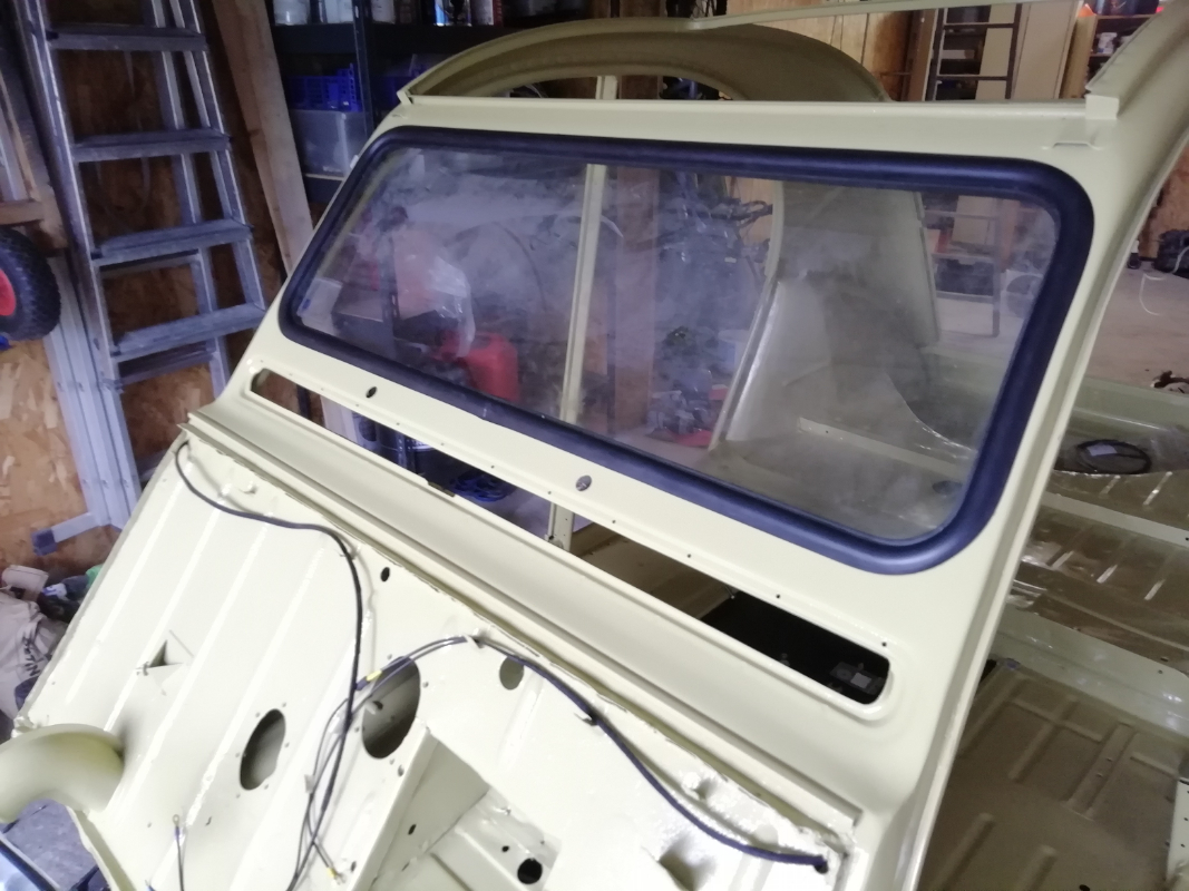

Cet après midi, avec le temps pourri, me voilà parti pour le pare brise...simple !

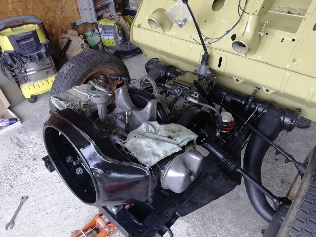

Puis finalement, j'ai décidé d'y reposer le moteur !
Bon à savoir...seul et sans chèvre, c'est la galère ! Mon fils a dû m'aider pour l'alignement
A ce propos, en serrant les 4 vis de liaison moteur boite, je n'ai pas trouvé de rondelles ( et sur la RTA que je possède, rien n'est mentionné). Avez vous des rondelles ??

Superbe travail, le moteur est top propre.
J'ai des rondelles grower. C'est l'ancien propriétaire qui les a posé mais il a pris beaucoup de libertés avec sa restauration.
Re: Il était une fois......ma 2cv AZLP 1961 - restauration
Normalement il il y a rondelles plate plus rondelle Grower.
Messages : 1158
Ma deuche : ...
zamzam a écrit :Normalement il il y a rondelles plate plus rondelle Grower.
:mercizamzam:
Je m'en doutais un peu, vu que c'est la liaison moteur boite.....mais bon, valait mieux poser la question !
A voir ce WE pour la suite
