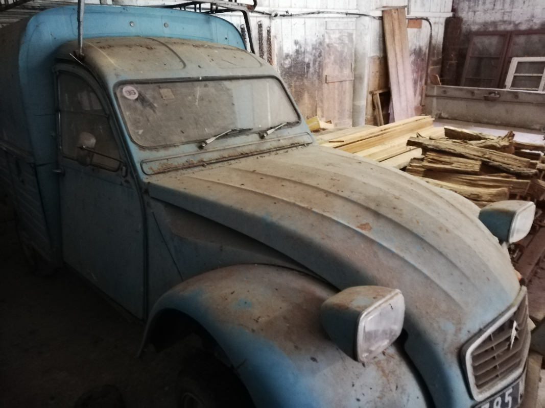

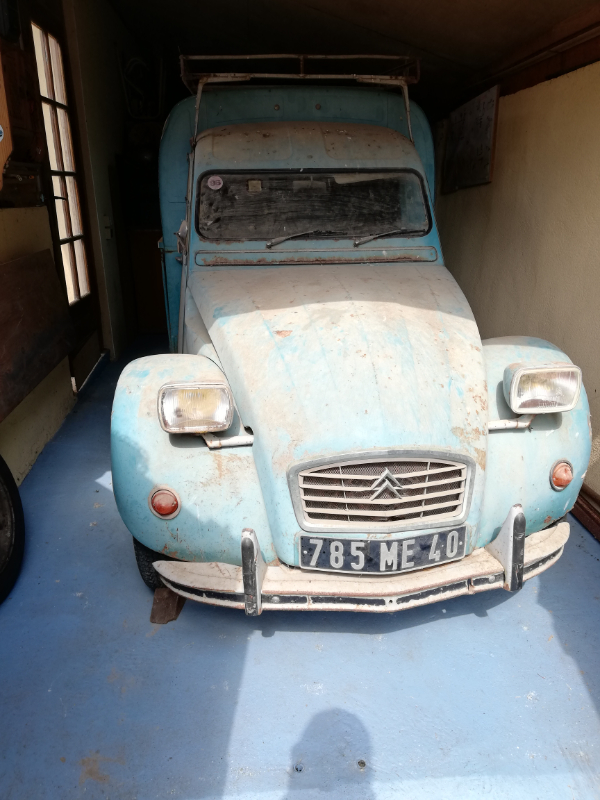

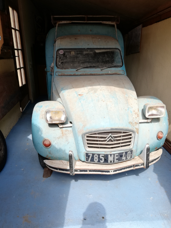

Voilà ma Schtroumpfette ...ma deuxième Deudeuche qui va bientôt rejoindre mon garage pour une restauration complète...
Il y a du boulot : plancher pédale à remplacer ainsi que les plancher latéraux. Longeron droit à remplacer, volet d’auvent et baie de pare-brise sont corrodés et pourtant elle dort dans un garage depuis 1987/88...Les sièges sont bouffés par les souris...Après que son propriétaire ait oublié de serrer le frein à main, elle a filé tout doucement dans un fossé assez profond, c'est à ce moment là qu'elle a été remisée mais jamais réparée. L'aile avant droite est à changer, ainsi que le pare choc certainement. A priori le châssis n'a pas souffert, je le contrôlerai lors du démontage...voilà pour les points négatifs.
Pour les points positifs : l'arrière de la caisse est en très bon état, sans chocs et sans rouille, l'intérieur également. La carte grise est bien celle de la Deudeuche. Le moteur a été remplacé en 1985, il a 40000 kms...La voiture est complète sauf une jante qui a été retirée, mais pas de soucis j'en ai en stock.
Voilà, il y a pas mal de boulot mais je ne pouvais pas refuser une Deudeuche que des amis de longue date m'ont offert gentiment...en plus j'aime bien l'aspect des fourgonnettes...
Alors voilà deux photos :

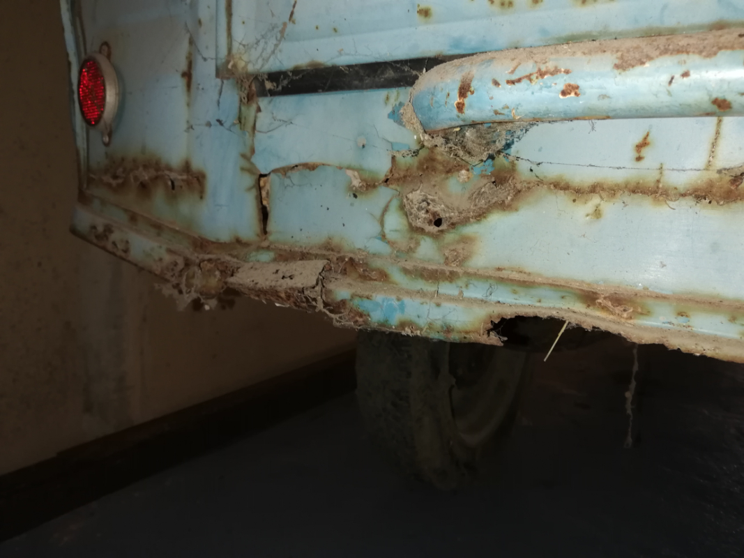

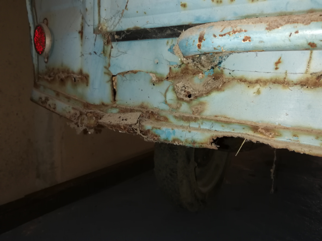

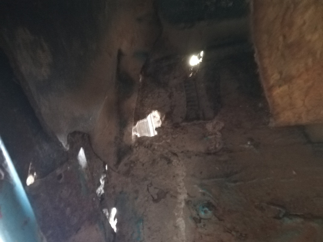

Des nouvelles de la belle bleue que je viens de ramener à la maison :danse: :clap:
Un bref état des lieux m'indique qu'il y a du boulot quand même, surtout sur la partie avant, la partie arrière est assez saine sauf l'arrière et sur le côté droit de la caisse :

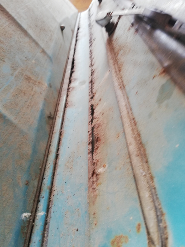

A l'avant :

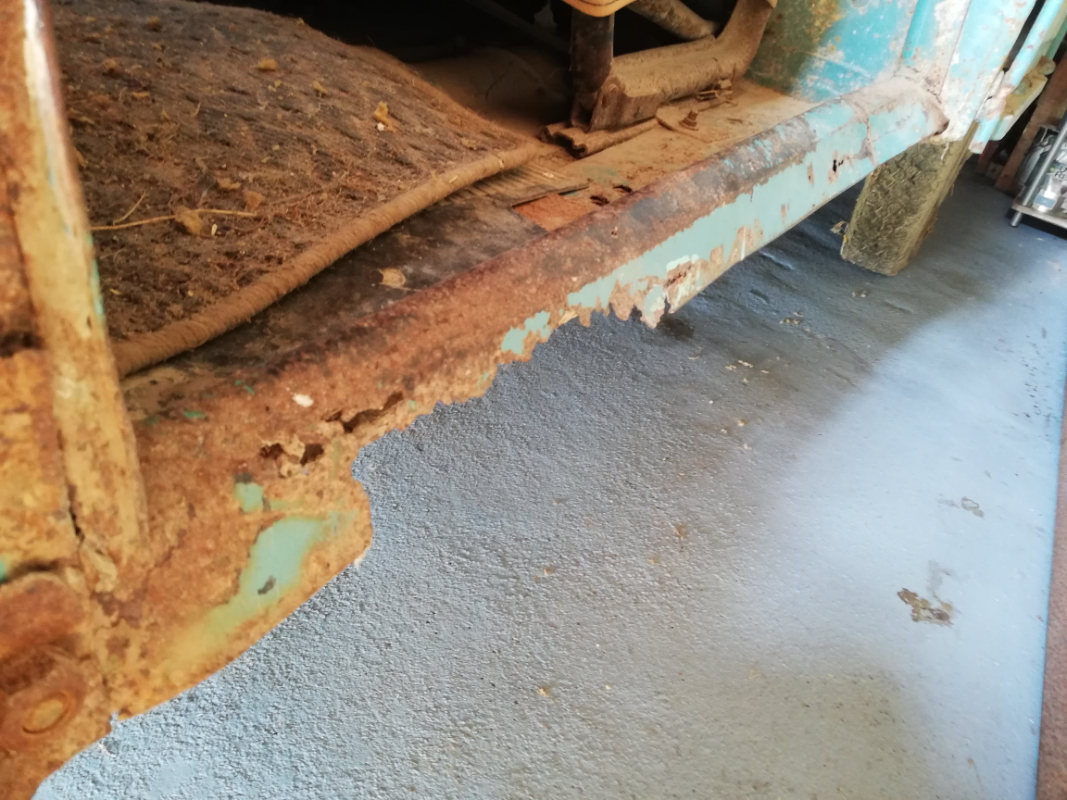

planchers pédale et latéraux à remplacer ainsi que les bas de caisse :
Charnière de capot et trappe d'aération à remplacer également :

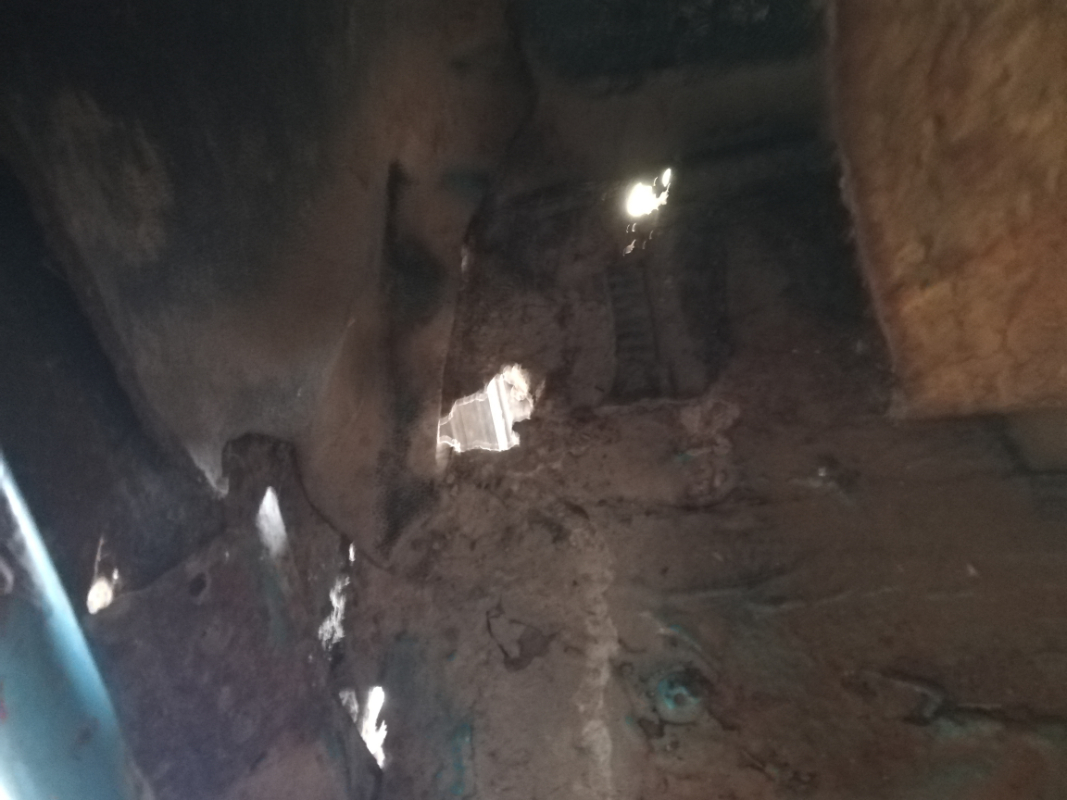

Le châssis a l'air très sain mais ce sera à voir une fois la caisse sortie :

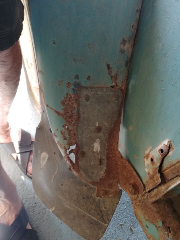

Les ailes, surtout la droite, seront à remplacer voilà la gauche, la droite n'étant pas mieux et même pire avec un bout de tôle fixée avec des rivets pop :
Re: Oh la belle bleue !

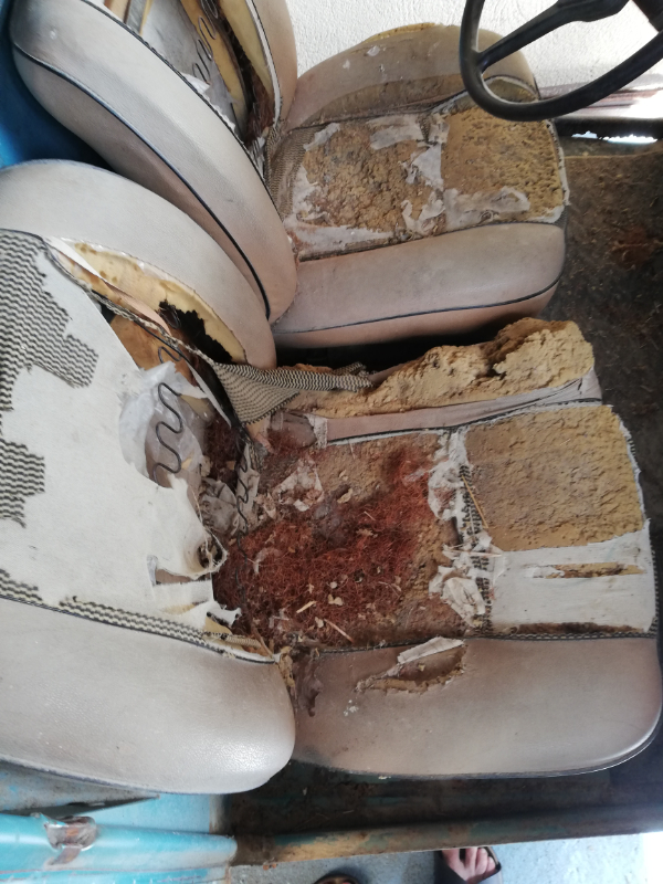

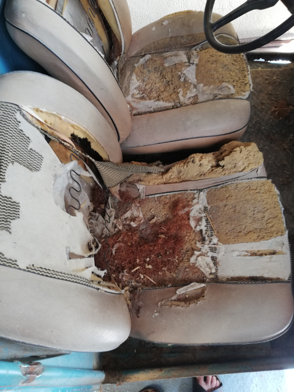

L'intérieur est correct, sauf les sièges qui ne sont pas d'origine :
Voilà du boulot en perspective et Bleuette a rejoint Azamette ...

Ah, oui, il y a du boulot en perspective. J'ai vu pire ! Donc tout est réparable. Bon courage....
Et belle AZAM, mais pas avec la bonne calandre. :wink: C'est vrai que la bonne calandre avec ses trois barres est particulièrement moche...

On dirait des sièges d'Austin mini?
Tu peux confirmer?
Tu peux confirmer?
Tu démontes directement ou tu essaies de redémarrer le moteur?
Hello Jluc
Pour les sièges , je ne sais pas de quelle voiture ils proviennent ...je vais remettre ceux conforme à l'origine, même si ils seront certainement moins confortables...ça va faire partie des pièces à trouver le moment voulu...
