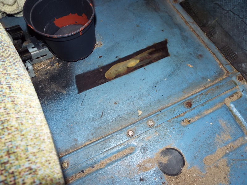

Sur une 79, le numéro est frappé sur la tôle supérieure du châssis sous le pied gauche du passager ! Et tu peux le frapper toi-même.
Voici où il est sur ma 79 :

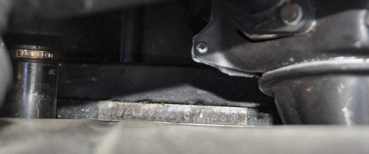

Ce post m'a amené à vérifier ma Charleston de 83
la frappe à froid est positionnée sur le châssis coté droit, ou longeron si on veut
entre l'arbre de roue et le cache culbuteur
et il faut une lampe pour bien lire à contre jour le N° de série
la plaque constructeur est bien dans le compartiment moteur
coté droit passager à coté de la joue du capot

Re
Exactement ça, j'ai pris une photo
Entre la transmission et le cache culbuteur
pour lire, il faut une lampe et lire à contre jour, on voit bien
que ça correspond avec la plaque constructeur dans le capot sur le tablier
