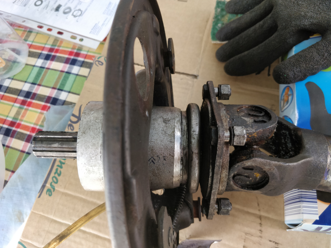

objectif : Je change mes joints spi de sortie de boite ;
j'ai demonté de la boite les sorties de boite

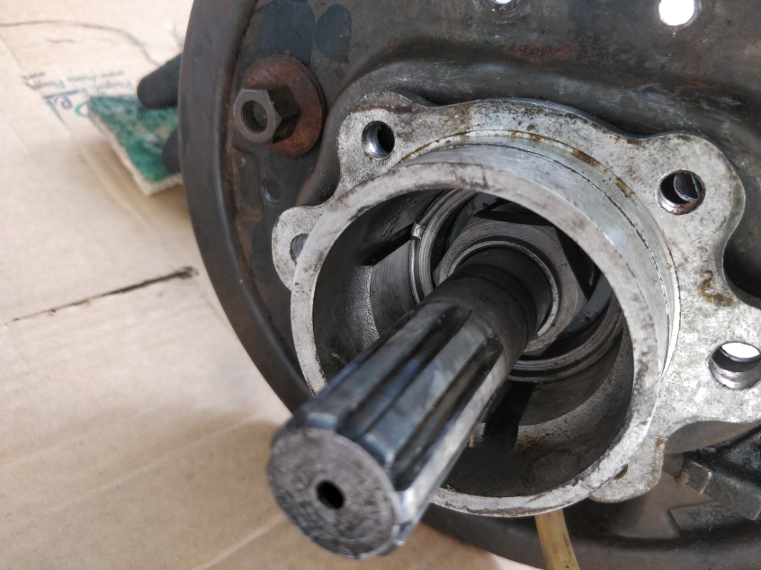

puis sur la photo n°2 on voit l'ecrou de 32 que j'ai debloqué et dévissé et qui maintient l'arbre , afin de pouvoir l'extraire;
sur la photo n°1 , une vue de l'ensemble : je frappe au maillet  sur l'arbre pour l'extraire , il ne bouge pas d'un poil
j'ai mis sous presse pour expulser l'arbre ,resultat : plaque de frein deformée :boulet2:
l'arbre n'a pas bougé d'un poil
bref , suis un peu perdu , si quelqu'un connait ce modele de sortie de boite , car je sais qu'il y a plusieurs variantes
je vous en remercie par avance
Serge

Que se soit un peu dur à démonter ..
possible aussi que ça été monté au Loctite, vu la difficulté à démonter
Pour démonter le roulement de la flasque, un coup de chauffe sur la flasque à l'endroit du roulement
comme c'est de l'alu ça va se dilater hors tolérance et sortir plus facilement
et si c'est monté au Loctite, il faut toujours chauffer pour démonter
après pour la flasque, faut en trouve une autre

merci Michel pour ta réponse ,
tu me confirmes que ma methode est la bonne, à savoir l'axe doit sortir en frappant dessus , il n'y a aucune piece filetée à demonter de plus dans mon montage ?
Cdt
Serge
Cdt
Serge

Re: changements joints spi sortie boite 2cv AZA 1963
Re
j'ai pas vu de près mais, je pense que oui
et si c'est dur a venir .. faut chauffer l'alu (flasque)

merci pour ce lien , les clichés correspondent exactement à mon modele;
comme l'explique Renato dans ce lien , la "bague" avec le tuyau de trop plein d'huile est juste emboitée et non vissée; je l'ai deboitée
mais, comme il le dit , une fois l'ecrou interne de 32 retiré , il faut sortir l'arbre à la presse et c'est très dur;
comme on met en appui sur la piece en alu (partie avec les trous pour les goujons de boite) , je crains vraiment une deformation de celle ci avec la presse , car l'arbre refuse de bouger sous la pression!!!!
je voulais profiter du demontage de ma boite pour changer le joint Spi situé dans la partie en alu, joint qui doit etre d'origine (57 ans)
mais je sens que c'est peine perdue ......
