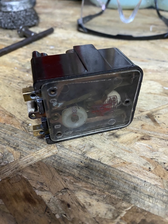

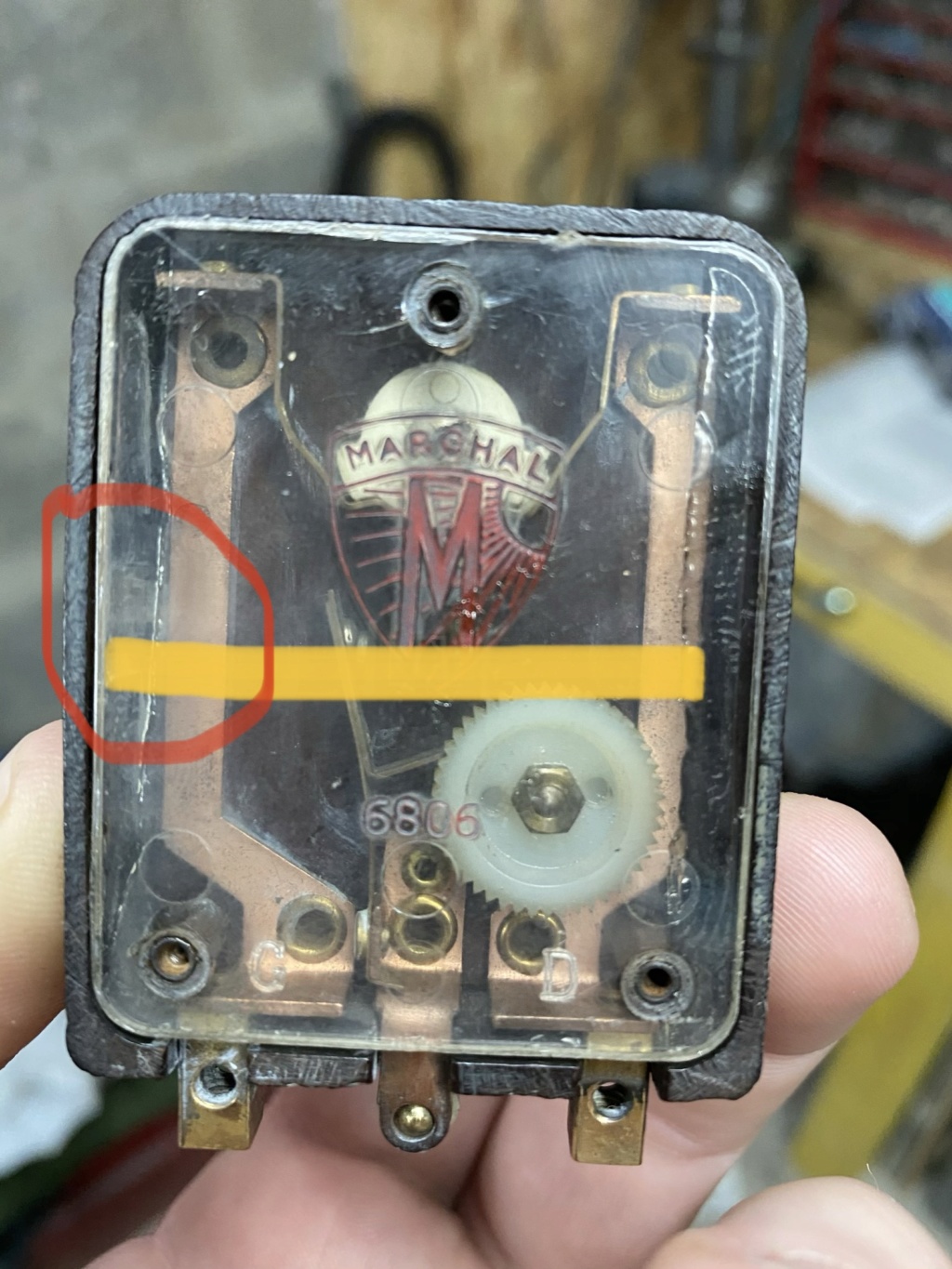

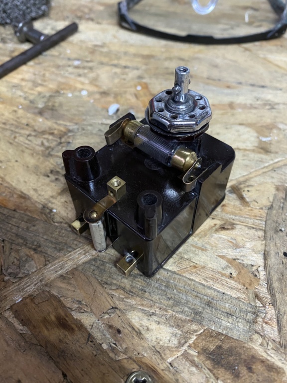

je suis actuellement sur le montage de mon faisceau sur mon 2CV AZ de 1960 pour lequel il ne me reste que le contrôleur mécanique de clignotant (minuterie) à brancher.
Mon problème est le suivant, sur mon faisceau j’ai trois câbles de couleur plus une masse.
Mon contrôleur semble ne pas correspondre à celui présent sur mon schémas électrique. Savez-vous si je peux adapter le branchement?
Trois photos pour mieux visualiser le problème :
Merci d’avance pour votre aide!!!

Je vais essayer de t'aider, peux tu mettre une photo de l’intérieur du boitier à travers le plexi.

C’est normal que les branchements soient différents du schéma de câblage.
Tu as une centrale mécanique Marchal, sur le schéma, c’est une centrale électrique Scintex.
Tu branches le + au centre sur le plot avant le fusible.
Puis une sortie à gauche pour le cligno 1 et à droite pour le cligno 2.
Tu as 1 chance sur 2 pour le bon côté de cligno.

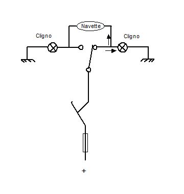

On dirait que sur ce modèle quand on met le cigno gauche l'ampoule navette se met en série avec le cigno droit et inversement.

En fait, la navette témoin clignote en alternance avec le clignotant. A mon avis c’est pensé pour économiser des précieux watts. La navette peut être avantageusement remplacée par une navette à led, ça consomme très peu et ça éclaire bien.

Pour Amideuche, ci-dessous deux photos supplémentaires :

Sur la première photo on voit bien les lames qui alimentent les clignotants elles passent sur les côtés
Peux tu me dire si chaque lame est directement reliée à un plot de la navette et si celle ci s'allume en même temps que le cligno ou en inversé histoire de bien comprendre le fonctionnement

C’est difficile à dire car la plaque transparente est collée et pas super transparente mais sur la photo suivante j’ai identifié en jaune le niveau ou se trouve la navette et dans le cercle rouge j’aperçois une patte qui doit faire le contact dans le boîtier.
Par contre je ne vois rien de similaire du côté droit.

Je confirme. Il y a bien une lame qui touche le bord du boîtier jusqu’à la navette.
Elle s’éclaire bien en alternance avec l’ampoule de clignotant.
En retirant la clavette de l’axe, on peut sortir le tout. Éventuellement nécessaire pour nettoyer ou huiler délicatement le mécanisme.

Avec les photos je crois mieux comprendre le fonctionnement
Quand on tourne la manette dans un sens ou dans l'autre le sectionneur établit le contact via le mécanisme de la minuterie (roue dentée) et le sélecteur oriente le courant vers le clignotant choisi via la came qui est en prise directe sur la manette.
Le schéma de principe revient à ça
Le courant traverse le clignotant choisi mais aussi l'autre à travers la navette
Comme la navette demande moins de puissance que le clignotant la tension à ses bornes est plus élevée, environ 4,5 volts pour la navette ce qui suffit pour l'allumer et 1,5 volts au clignotant insuffisant pour qu'elle s'allume
C'est astucieux mais comme je n'ai pas le matériel en mains ça reste à vérifier
Il suffit de mettre le cligno dans un sens et d'enlever l'ampoule du cligno opposé, la navette doit s'éteindre.
Les autres modèles de minuterie à 4 fils ne doivent pas fonctionner de la même façon, il doit y avoir une masse sur la navette.

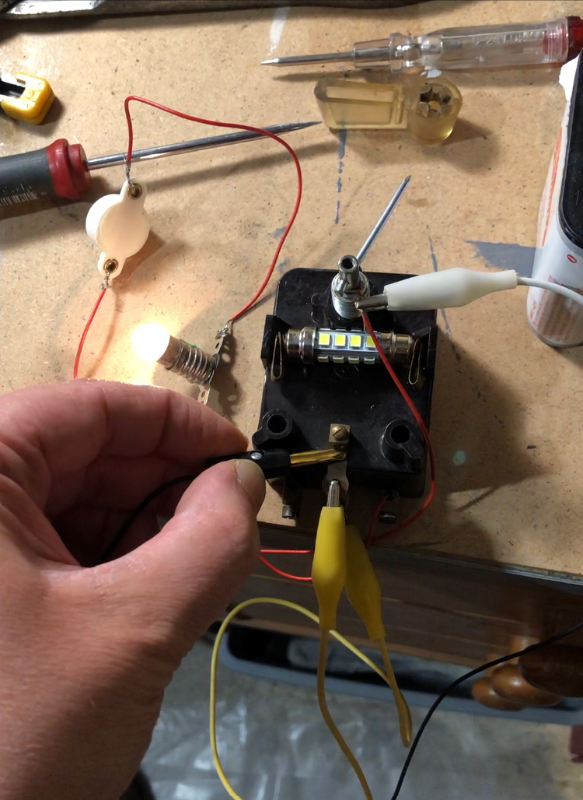

Du coup une navette LED ne serait pas possible car la polarité s'inverse si l'on tourne à droite ou à gauche !? !
Socotel
Messages : 840
Re: Branchement minuterie clignotants 2cv AZ
Message par Socotel »
Si si
La navette led est parfaite
Ça marche parfaitement dans les 2 sens.
J’ai utilisé la 2cv toute l’aprem avec sa cadette Charleston de 1991 et seulement 3000km.
Mes clignos impec même si j’ai perdu en route un cabochon Labinal...
Heureusement j’étais derrière avec la charleston et j’ai pu freiner fort pour ne pas écraser le cabochon...

Socotel a écrit :Si si
Bref rien à voir avec la centrale encore que ! :mdrr:

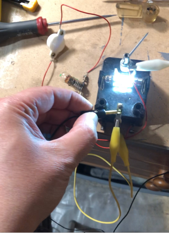

Navette Led
Navette Led

Si, si, le schéma est bon. Ce genre d'ampoule est sûrement fabriqué avec un pont de graetz. C'est un montage de 4 diodes, tête bêche, qui permet d'inverser la polarité sans risque de griller l'ampoule. Faudrait que je fasse quelques recherche sur la toile, pour approfondir le truc. Mais à mon avis c'est monté comme ça...

Je ne sais pas pour la Led, ce que je sais c’est que ça fonctionne très bien.
Quand la navette s’éteint, c’est le cligno qui s’allume et inversement :

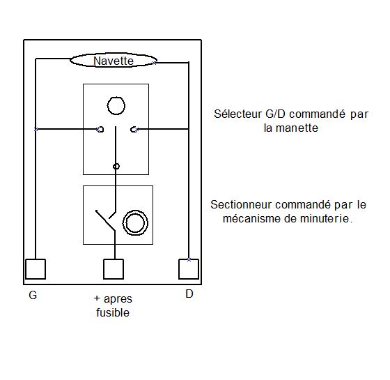

Le schéma que j'ai fait partait d'une hypothèse mais si l'allumage de la navette et de l'ampoule du clignotant se font en alternance il n'est pas bon.
La navette serait plutôt branchée en parallèle sur un contact, quand il est ouvert c'est la navette qui s'allume et quand il est fermé c'est le clignotant
Pour les polarités de la navette je pense comme Mickey71 que si elles sont bipolaires c'est qu'il y a un pont de graetz à l'intérieur.
