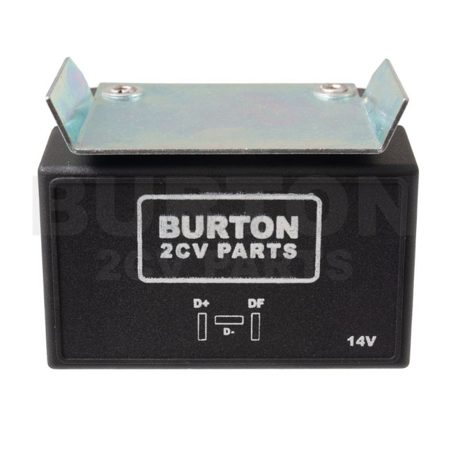

J'en ai vu 2 différents Lequel choisir ?
Celui ci ressemble à celui d'origine https://www.burton2cvparts.com/fr/spann ... 2cv-electr
Et celui ci https://www.burton2cvparts.com/fr/spann ... ane-electr
Niveau branchements ,le 1er à l'air de reprendre le câblage d'origine
Problème ,les 3 fils arrivant à mon boitier d'origine ont la même couleur ....le fil rouge sur le bouton rouge ...Pitivier sors de mon corps :siffle:
le 2eme ,je sais pas niveau branchements ,d'autant que les 3 fils arrivant sur le boitier d'origine font partie du câblage principal (dans une grosse gaîne à plusieurs câbles) :pensif:
Re: Choix régulateur électronique de tension
Oui, c'est mieux un régulateur électronique.
Le premier de Burton a un branchement par connecteur à broches. Sur ta 2 CV normalement il y a un connecteur, donc celui-ci va bien, le branchement est "automatique".
Le second a un branchement par cosses, c'est plus compliqué...Mais tu refais le branchement comme sur ton régulateur actuel. Repère bien les fils : excitation, batterie, masse.
Perso sur mes 2 CV j'ai mis celui vendu par Rénov 36. Je ne sais pas si celui de Burton est différent !

j'ai été trop vite en posant ma question sur le choix du modele :
Mon régulateur d'origine se branche par une fiche à 3 fils
c'est donc ce régulateur électronique qu'il faut
J'aurais eu 3 fils séparés ,il aurait fallu l'autre modèle

Bonjour Arnaud, celui de Burton est le bon modèle, je te conseille de prendre aussi la tole de maintien de la batterie avec le support du régulateur intégré :salut:

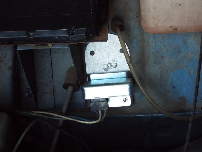

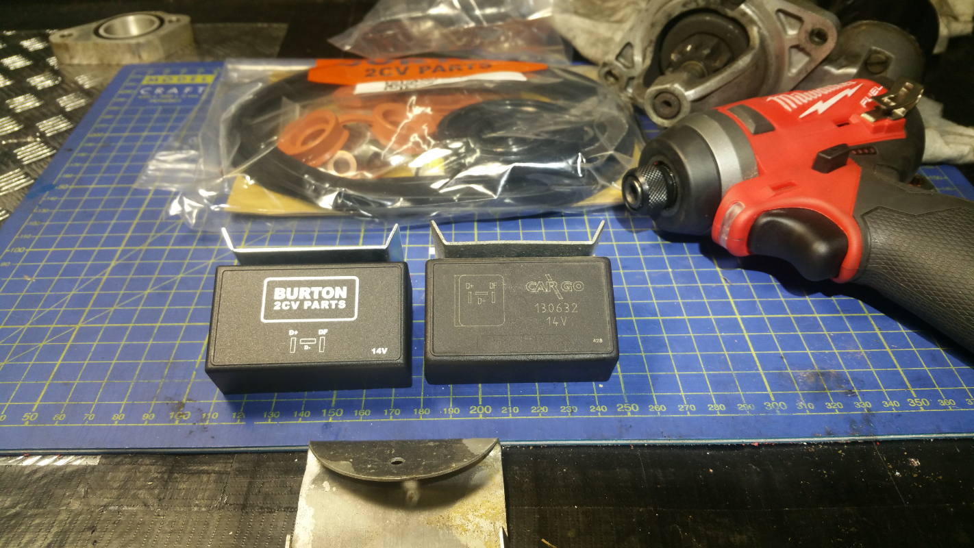

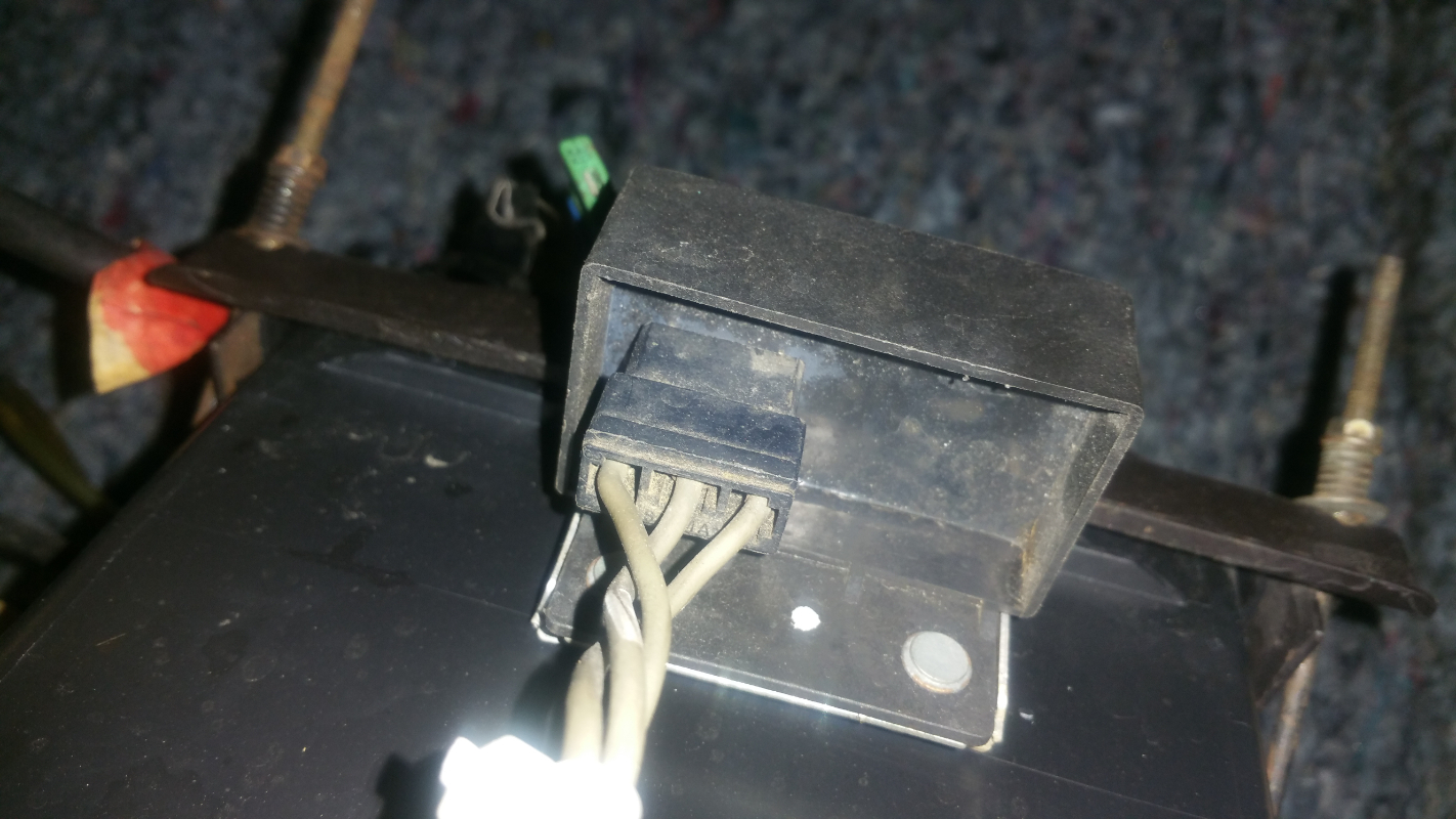

Commande du régulateur électronique reçu et posé
Mais va falloir m'expliquer la différence entre celui d'origine (à droite sur la photo) et l’électronique (Burton) Parce que visuellement :pensif:
Messages : 2066
Re: Choix régulateur électronique de tension pour 2cv
A priori, tu avais déjà un régulateur électronique. Et ce n'est pas d'origine ça...

Bonjour, tu aurait dû nous montrer la photo de ton régulateur avant de passer commande :pense: car le régulateur d'origine est plus gros et les résistances sont visible, bon maintenant tu en 2(comme papa) :)
