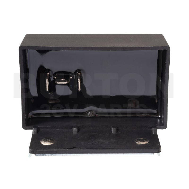

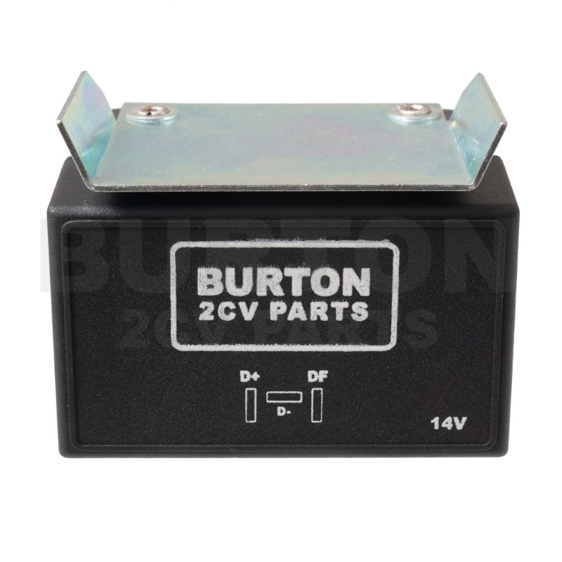

J'ai ouïe dire et lu plusieurs fois que lorsqu'on a un allumage électronique , une bobine Harley ,comme c'est mon cas ,qu'il est vivement conseillé,afin d’éviter une éventuelle sur-tension ,de remplacer le régulateur d'origine par un électronique
J'en ai vu 2 différents Lequel choisir ?
Celui ci ressemble à celui d'origine https://www.burton2cvparts.com/fr/spann ... 2cv-electr
Et celui ci https://www.burton2cvparts.com/fr/spann ... ane-electr
Niveau branchements ,le 1er à l'air de reprendre le câblage d'origine
Problème ,les 3 fils arrivant à mon boitier d'origine ont la même couleur ....le fil rouge sur le bouton rouge ...Pitivier sors de mon corps :siffle:
le 2eme ,je sais pas niveau branchements ,d'autant que les 3 fils arrivant sur le boitier d'origine font partie du câblage principal (dans une grosse gaîne à plusieurs câbles) :pensif:
Re: Choix régulateur électronique de tension
Oui, c'est mieux un régulateur électronique.
Le premier de Burton a un branchement par connecteur à broches. Sur ta 2 CV normalement il y a un connecteur, donc celui-ci va bien, le branchement est "automatique".
Le second a un branchement par cosses, c'est plus compliqué...Mais tu refais le branchement comme sur ton régulateur actuel. Repère bien les fils : excitation, batterie, masse.
Perso sur mes 2 CV j'ai mis celui vendu par Rénov 36. Je ne sais pas si celui de Burton est différent !
http://www.renov-2cv-mehari36.com/fr/el ... 18806.html

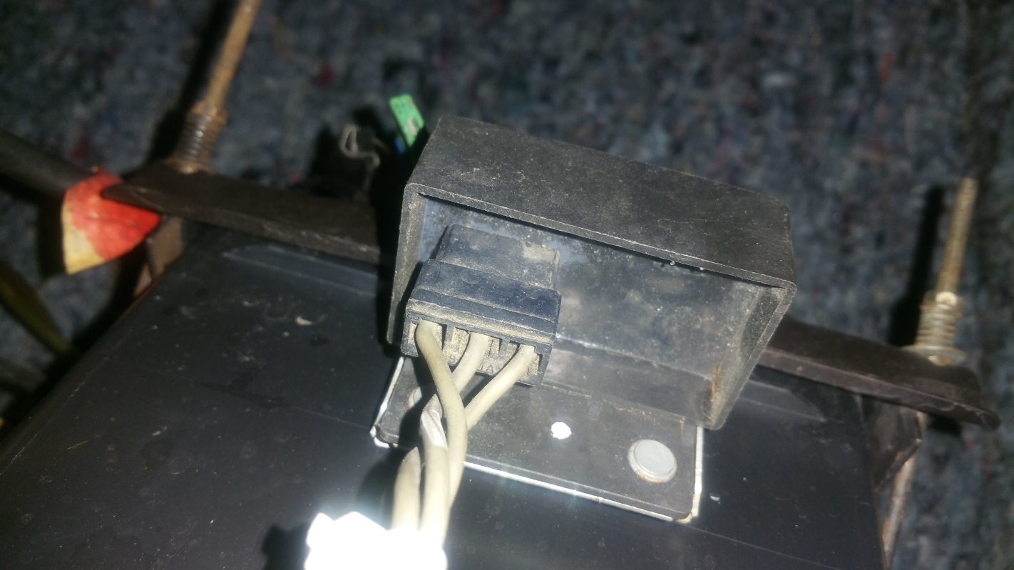

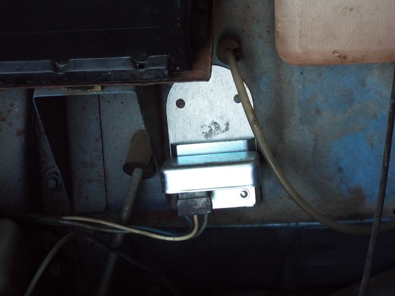

Commande du régulateur électronique reçu et posé
Mais va falloir m'expliquer la différence entre celui d'origine (à droite sur la photo) et l’électronique (Burton) Parce que visuellement :pensif:
Re: Choix régulateur électronique de tension pour 2cv
A priori, tu avais déjà un régulateur électronique. Et ce n'est pas d'origine ça...

Bonjour, tu aurait dû nous montrer la photo de ton régulateur avant de passer commande :pense: car le régulateur d'origine est plus gros et les résistances sont visible, bon maintenant tu en 2(comme papa) :)
