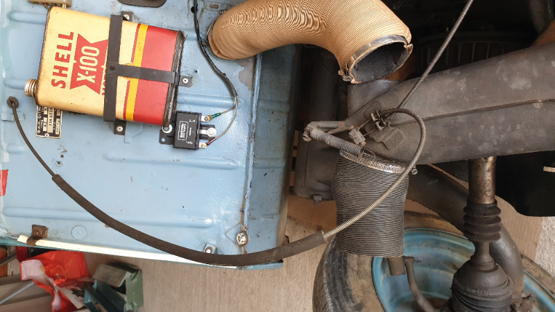

Messages : 9284
Re: Voltmetre reste dans le rouge / Alternateur 2cv hs?
Bon hier j'ai voulu faire essai mais ça pas était concluant :???:
J'ai tiré un fil entre les + de l'alternateur et le + du régulateur et là quand j'ai remis la borne moins a la batterie.... grosse étincelles :surpris: j'ai vite tout arrêté, comme on dit chez nous, je me suis "caguer" dessus mais bon plus de peur que de mal, la voiture démarre normalement. ;) ouf.
J'ai donc une question à la C**, le plus sur l'alternateur, où se trouve t il (je viens de mettre un alternateur Mcc) car peut-être que comme une buse que je suis, je me suis trompé?
Sinon vu l'état du faisceau et le professionnalisme de l'ancien proprio :mdrr:

Messages : 7038
Bonjour Patlem,ça fait plus de 1 mois je pense que Eric a dû resoudre son problème :mdrr: mais c'est sympa de lui rapellez :salut:

Messages : 9284
:clap: :clap: Ça y est resolu... enfin et vous allez rire mais bon ça peut servir à quelqu'un. :enerve2:
En fait l'aiguille faisait encore le yoyo, j'ai vérifié de nouveau les branchements et là je me rend compte que la fiche de l'excitation sur l'alternateur ne tenait pas, un petit coup de pince et depuis impeccable :siffle:
Combien de fois je suis passé dessus sans m'en rendre compte... :boulet2:
Merci pour vos conseils :pouce:
