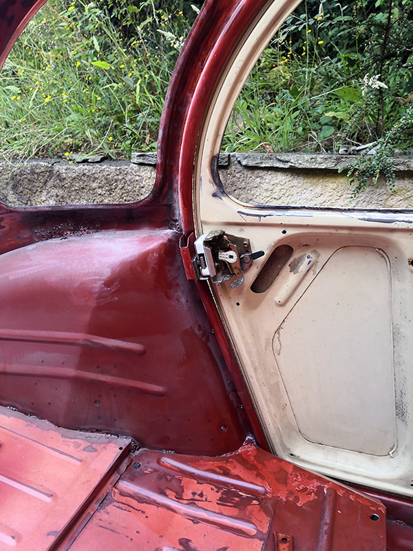

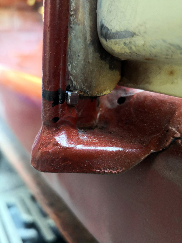

Installation des serrures arrières (ça fait bizarre de remettre des serrures, on se prends à espérer un remontage rapide
Et il manque bien quelques millimètres
3,5 mm pour être exact (en plus sur les deux portes)
J'avais dans un coin, des écrous inox M5, qui font justement 3,5 mm d'epaisseurs.
J'ai donc pensais à ouvrir ces écrous
et les mettre sous les portes.
Et bien ça le fait
Et bien ça le fait

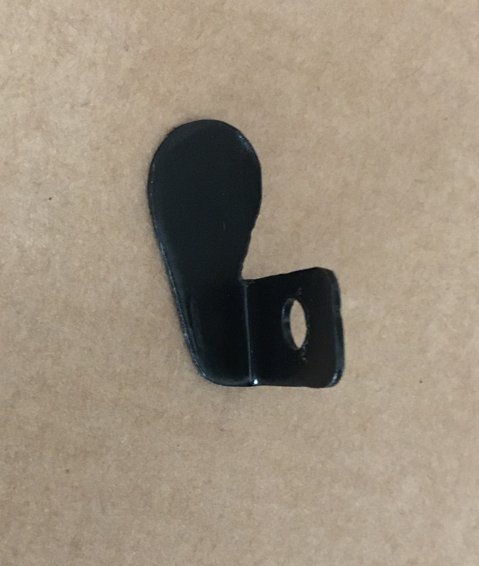

ça va tenir comme ça avec ce bout d'écrou???
Oh purée "yoder" trop bizarre
Re: Restauration 2CV6 spéciale de 86
A l'origine, à l'époque des portes suicides (je vous parle d'un temps...) il y avait ce support à chaque porte, tenu par un rivet.
La pièce se vendait séparément, référence A 821-90 gousset d'arrêt de tirant de porte.
C'était efficace. Mais ça peut se fabriquer, c'est le cas de celle ci-dessus. Maintenant est-ce qu'on peut la mettre facilement sur une porte arrière de 2 CV 6 ?

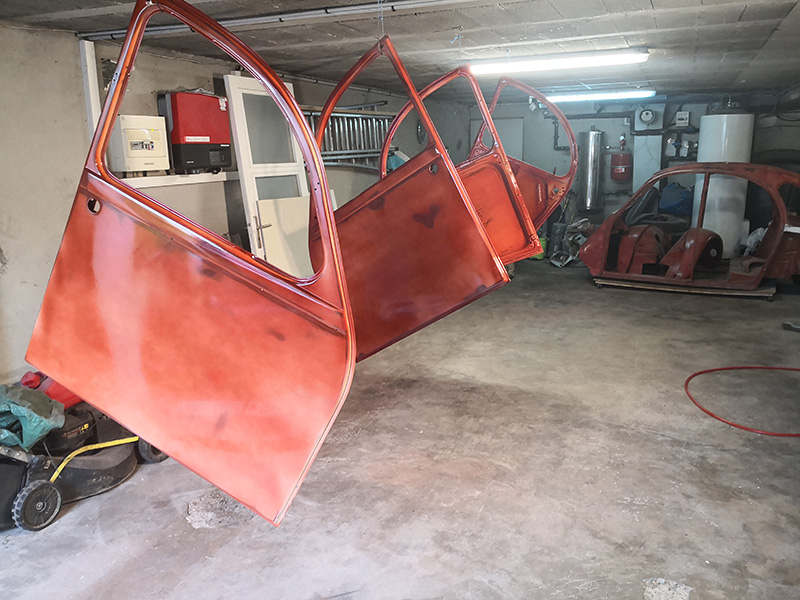

Le ponçage des portes est terminés.
Place à la mise en apprêt antirouille toujours avec du Rustol CIP

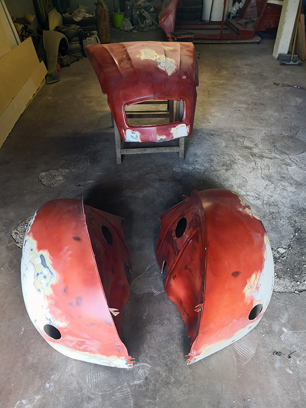

C'était séance mastic et ponçage des ailes avant et du capot.
Rassurez-vous ce n'est pas parfait, un peu comme une 2cv sortie d'usine (j'ose espérer en tout cas
Alors rien de bien folichon aujourd'hui.

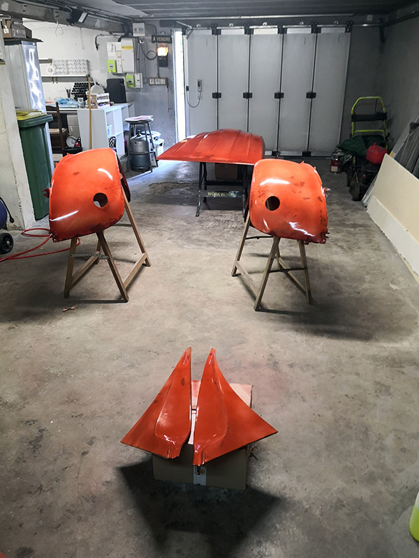

Pas beaucoup de nouveauté c'est derniers temps de mon coté. Encore et toujours mastic et ponçage.
Mais, là, c'est fini
J'ai théoriquement terminé le masticage.
Je dis théoriquement, car c'est lorsque je vais appliquer l'apprêt que je pourrais vérifier si tout est correct.
Sinon j'aurais toujours la possibilité de reprendre là où cela ne me convient pas.
Mais avant la mise en apprêt, un léger ponçage au 400 ou 600, et application du joint colle PU50 pour étanchéifier la caisse.
Place au dernières photos :

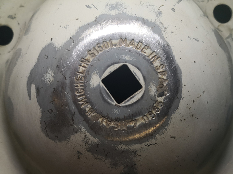

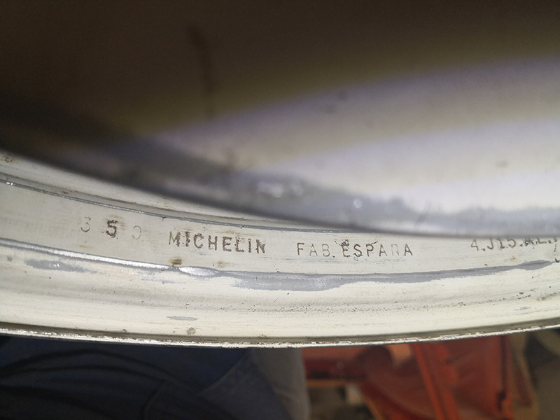

Le travail du jour, vous l'aurez deviné : décapage de roue.
Alors je n'en ai fait qu'une. Mais je n'ai pas fait que ça.
J'ai commencé à faire d'autre pièces également qui auront une couche de Rustol CIP avant d'une mise en apprêt puis peinture.
Deux petits détails tout de même.
Lorsque j'ai décapé la roue d'aujourd'hui, il y avait deux marquage gravé dessus.
Le premier marquage est au centre de la roue, qui est masqué par soit un enjoliveur, soit un cache trou (moi c'était un cache trou)
Le second marquage est sur la jante.
Vous aviez déjà vu cela ?
Je n'ai qu'une seule roue qui a ces gravures.
J'ai le même genre de marquage sur mes jantes (made in France sur les miennes pour une 2cv6 de 1984) ça doit être sur les jantes du montage d'origine fabriquées par Michelin.
Sur les refabrications adaptable cela n’apparaît pas.
Belin3800
Belin3800
Depuis l'origine Citroën n'a monté que des roues Michelin sur les 2 CV.
- Messages : 1440
Paraîtrait qu'il y avait d'autre fournisseurs aussi
Pour l'usine Belge entre autre.
Peut être aussi pour les autos d'Amérique du Sud?

Et là.....Houston, j'ai un problème. !!!!
Comme des images (en l'occurrence ce sera des photos) vaillent mieux qu'un long discours : Dites docteur's) c'est grave ?
J'avais pensé mettre des cales et des vis plus longues.
Vous en pensez quoi ?
Je ne mets pas de photos, je pense que vous en avais assez de voir des simples roues poncées
Comme je n'ai pas mis l'après midi complète (quoi que) à faire la roue, j'ai aussi fait, un peu tardivement je l'avoue, un montage à blanc du support de pédalier, avant de le mettre en Rustol CIP et le fixer définitivement sur la carrosserie.
- Messages : 1440
je viens avec toi dans l'inconnu
Ca faisait pas ça avant démontage?
Ou alors c'était déjà démonté quand tu as acheté l'auto?
N'ayant pas de Deuch sous les yeux... difficile d'aller comparer quoi que ce soit :boulet2:
N'y aurait-il pas une "fourbe" histoire de diversité....
Cette pièce viendrait d'un autre millésime que la caisse?
- Messages : 1440
Peut être en zieutant bien la caisse de la deuch des vidéo ici présentées:
viewtopic.php?f=23&t=14495
J'ai comme l'impression qu'il y a une pièce en plus de celle que tu montres!
Me gourre-je?
Bon courage.
Me gourre-je?
Bon courage.

- Filofax
- Messages : 1746
C'est bien moi qui ai démonté le pédalier.
C'était le premier jour du début de ma restauration, voilà déjà 2 ans, et bien entendu, je n'ai pas fait de photo.
De mémoire, je ne pense pas qu'il y avait quoi que ce soit.
Si une âme charitable pouvait vérifier et faire une petite photo.....
JLUC, CE que tu as entouré en bleu, c'est la fixation du maître cylindre.
