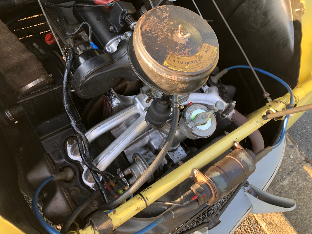

Bonsoir à tous
La Panama a des fuites ... :pleurs:
Je ne parvenais pas à régler correctement mon carbu alors j’ai traqué les prises d’air.
Après m’être occupé du carburateur, il restait des prises d’air sur l’araignée au niveau des culasses. Les joints sont HS, pas grave, mais hélas, mes trois goujons de la culasse de gauche sont foirés.
A votre avis, il vaut mieux retarauder plus gros ou poser un helicoil ?
Vu l’espace je pencherais vers un helicoil mais je n’ai jamais fait ça. C’est facile ?
Au fait, le goujon c’est bien du 7 ?
Si je taraude à 8, est-ce qu’un goujon 8-7 existe en réparation ?
Merci pour votre aide, ma titine est immobilisée pour un moment je le crains...
