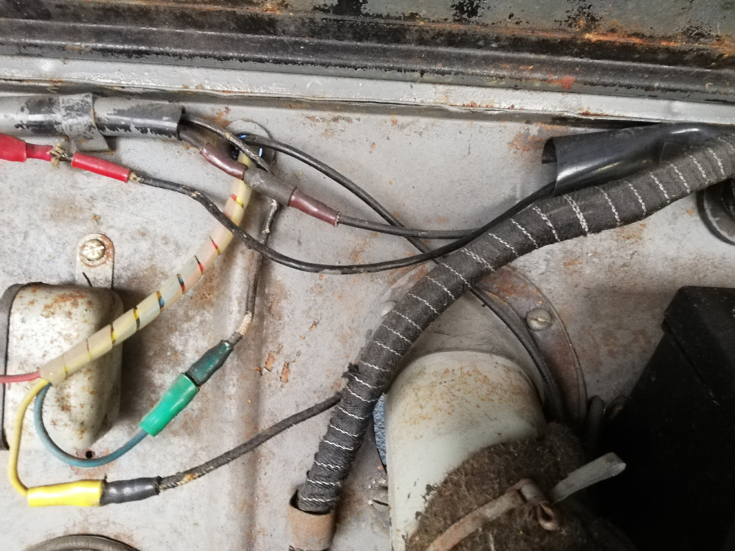

Chassis Camionnette : OK
Reservoir huile Mipfiltre : ok
"Chaterton" renforcé. : OK
Sur ma deuche il y en pas mal qui manque cependant j'aimerais en retrouver pour le mettre sur la câblage électrique mais pas simple a trouver

Pare-choc Banane soudé : ok
Ventilo avec barre de protection : ok
Les deux "Avertisseurs" sur la droite : ok

Alors quelques précisions ... Oui, les butées de suspensions sont spécifique au PO, Quant au châssis oui et non, je m'explique : la tôle de dessus possède bien les trous de réglage des sièges séparés des AZU mais ils ne servent à rien par contre ce n'est pas un châssis d'AZU qui mesure 3360 mm mais bien un châssis d'AZ de 3540 mm par contre il possède des renforts dans le X, une sorte de tôle ondulée verticale mais ça pour le voir il faut ouvrir le châssis ;)
Pour le ruban adhésif "spécial PO" il me semble que j'ai vu ça quelque part, mais où ? je recherche et si je trouve je vous dis quoi. :salut:
kluck
Messages : 86
Enregistré le : 10 août 2020, 11:47
Ma deuche : AZ PO
Date de naissance : 27 nov. 1968
Localisation : Namur
Re: 2 CV AZ PO identification Poussière
Message par kluck »
zamzam a écrit :Alors quelques précisions ... Oui, les butées de suspensions sont spécifique au PO, Quant au châssis oui et non, je m'explique : la tôle de dessus possède bien les trous de réglage des sièges séparés des AZU mais ils ne servent à rien par contre ce n'est pas un châssis d'AZU qui mesure 3360 mm mais bien un châssis d'AZ de 3540 mm par contre il possède des renforts dans le X, une sorte de tôle ondulée verticale mais ça pour le voir il faut ouvrir le châssis ;)
Bonjour zamzam.
Merci, une fois de plus pour toutes ces précisions,...
Cela vaudrait la peine, après coup, d'écrire sur les AZPO ... Je comprends l'intérêt relatif qu'elles suscitent mais je pense que c'est dû au fait que peu d''exemplaires sont sur le marché...
Messages : 7164
Bonjour, pour ton ruban, voir Classic Auto,rubrique électricité auto
