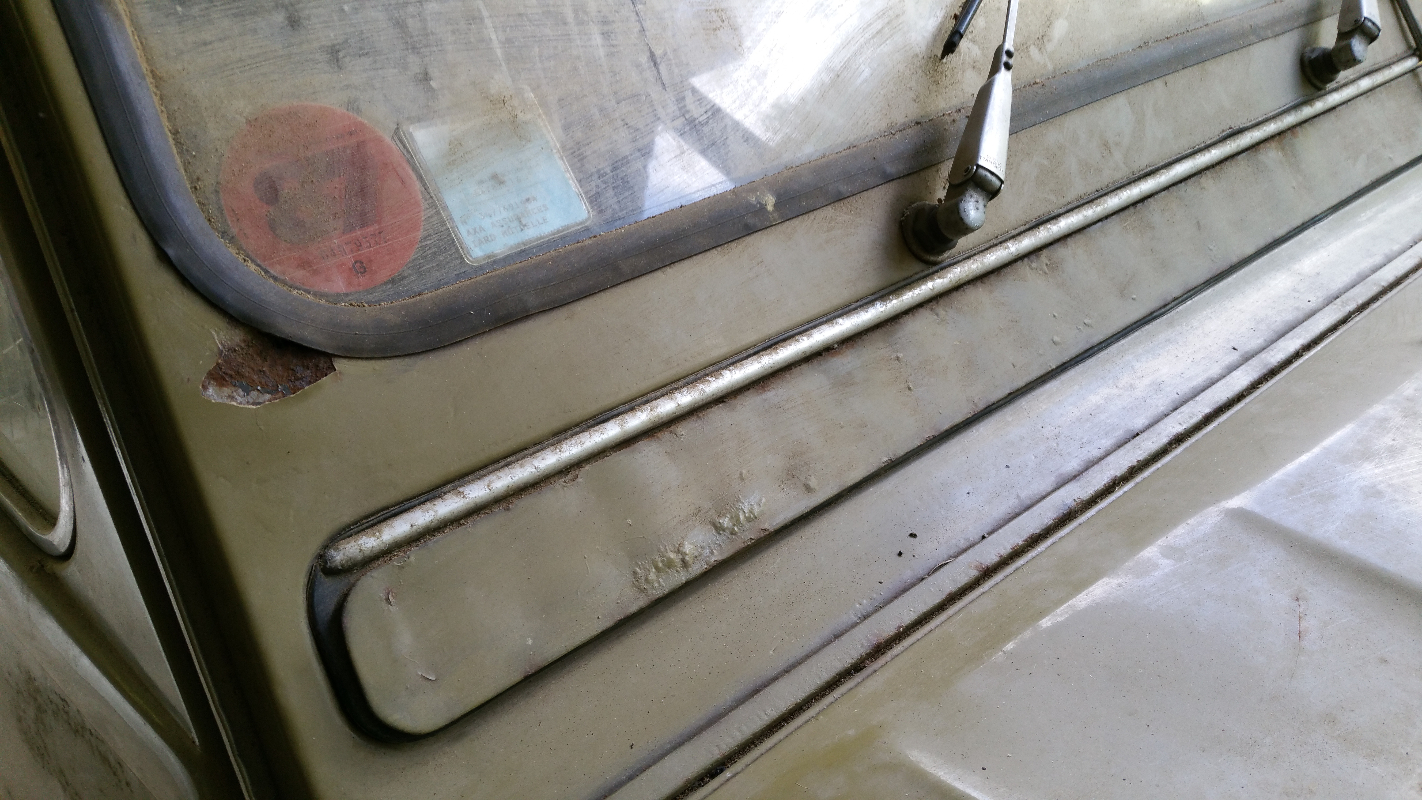

Ca ressemble à ma 59 quand je l'ai achetée, 400 francs à l'époque (soit 60 euros !!!).
Le pare-choc n'est pas bon effectivement, mais c'est peut-être un pare-choc accessoire d'époque, il y en a eu des ressemblants.
La jupe arrière a été complétement changée, genre 2 CV 6, mais avec des feux de Dyane... Il faut tout virer et remettre la bonne jupe.
Le capot, oui, c'est pas le bon modèle. Facile de le changer, ça ne pose aucun problème, tu enlèves l'actuel ainsi que les joues d'ailes et tu remets le bon. Faudra quand même modifier la béquille d'ouverture. En général quand tu achètes un capot ondulé la béquille est dessus.
Pour la baie de parebrise, il faut ôter le parebrise et voir les dégâts. Si ce n'est pas percé, il suffit de stopper le rouille et repeindre. Sinon il faut réparer ou carrément changer tout ou partie de la baie.
Pour le châssis, je suis plus circonspect. Mettre une tôle par dessus la misère, ce n'est pas la bonne solution. Ca peut passer au CT si c'est bien fait, mais bon !
S'il n'est pas déformé, on peut juste changer la tôle du dessous. Mais il faut voir l'état intérieur et avec une tôle du dessous dans cet état, ça ne laisse rien augurer de bon. Mais faut voir.
Pour la mécanique, c'est plus simple. Oui, il faut surement changer tout le circuit de freinage et les pneus. Vérifier le réservoir et la pompe à essence.
Perso, je sortirais le moteur et je l'ouvrirais : un bon nettoyage, vérifier le vilo et les cames, changer tous les joints, rodage de soupape : c'est le minimum.
La carte grise avec juste l'année c'est très courant à l'époque. Si tu la fais refaire il sera indiqué 01/01/1957. Si tu veux la date exacte de sortie d'usine, il faut demander une attestation de date à l'"Aventure Peugeot Citroën DS" et l'envoyer avec ta demande de CG.
Mais une AZ de 57, il faut la sauver.
Bon courage, et tu auras ici tous les bons conseils.

Je ne vais évidemment pas acheter la mienne ce prix là et mes questionnements ici sont en partie dues au tarif que vont me couter les réparations + l'achat de l'auto...
Pour la jupe, je viens de regarder et à priori ça se trouve à 130€ neuf hors peinture et pose... j'imagine qu'il faut faire souder ça à un carrossier puis peinture ? et évidemment racheter des feux d'origine. Bon en tout cas, le changement de jupe semble réalisable ?!
Pour le capot, c'est super je suis rassuré qu'elle puisse retrouver l'ondulé, que j'adore !

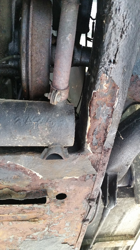

Pour le châssis, je comptais effectuer une découpe de toute la partie abimée et souder une plaque en lieu et place de celle ci. Mais si la tôle basse est disponible neuve pour pas trop cher, effectivement : changement. En tout cas il n'y a qu'à cet endroit que c'est percé, j'ai bien tapé partout et pas d'autres soucis... à priori.

Pour moi le châssis est mort ! soit une chirurgie réparatrice lourde soit plus sagement un remplacement. ;)

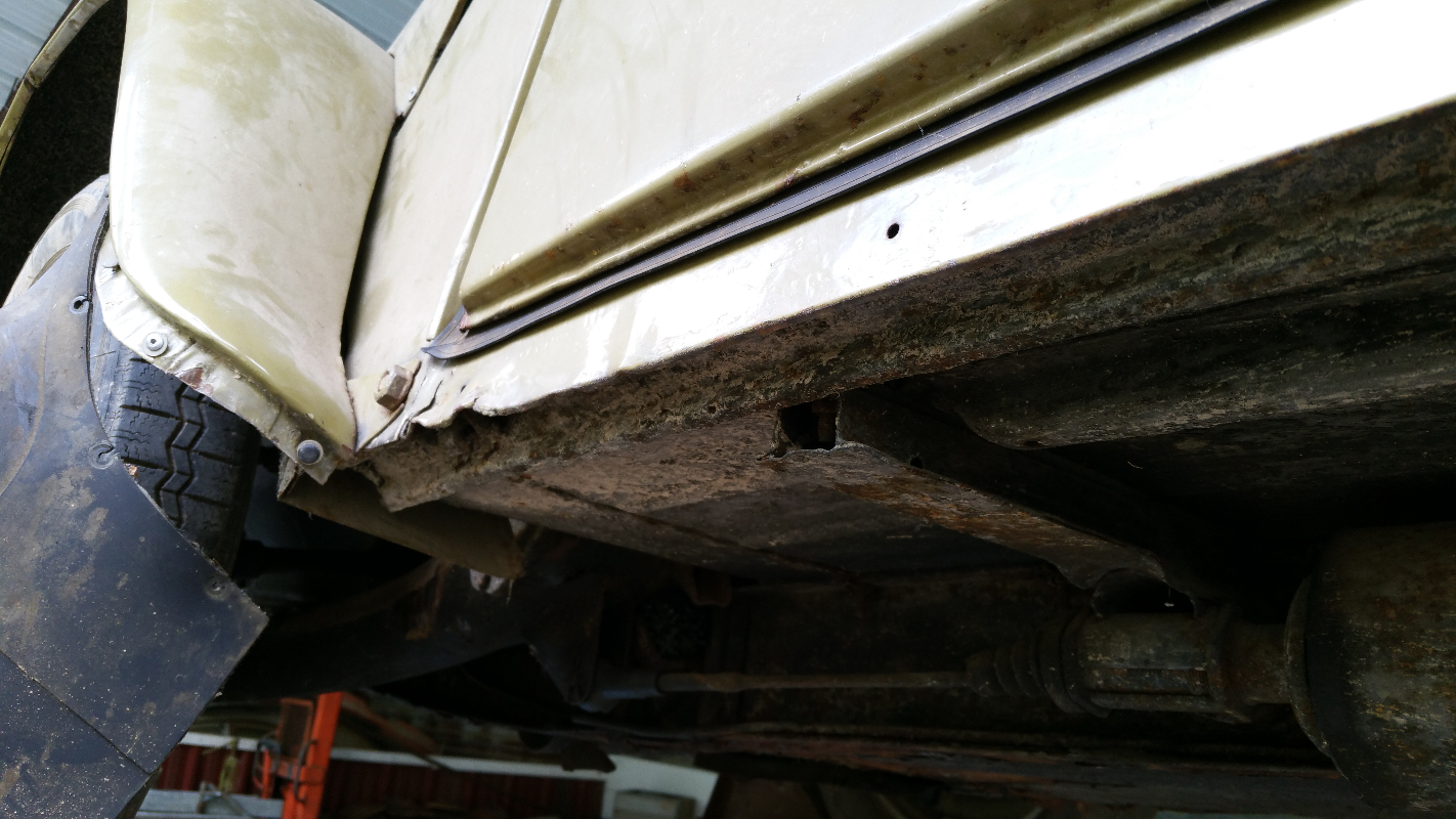

Voici d'autres photos du châssis. Qu'entendez vous par chirurgie lourde ? Il est clair que je n'aurai pas le budget pour un châssis neuf...
seul l'avant présente de la rouille (les deux dernières photos de ce post), l'arrière et le reste me semblent en bon état... j'attends vos expertises ;)

Pour moi, même constat, on dirait bien que ton châssis est bien fatigué... seul solution pour en être sûr, enlever la caisse et faire une inspection minutieuse dessus et surtout dessous...

Idem,les longerons sont en très mauvais état,ils supporte tout le moteur boîte, c'est un organe de sécurité important, :salut:

Aii quelle très mauvaise nouvelle... étant donné que la corrosion n'était perforane qu'à un seul endroit je pensais qu'en rivetant ou changeant le morceau ça irait... pour le reste du châssis je pensais décaper tout le blaxon puis appliquer de l antirouille et une peinture noire pour terminer.
Mais à vous lire j'ai bien bien peur :pleurelarmes:

Pour le châssis il faut une expertise plus approfondie. Sur les photos il parait bien malade, mais comme j'ai dit, il faut voir.
En tout cas, la réparation ce n'est pas avec un bout de tôle rivetée. Il faut ôter la tôle malade, en releva,t les retours, puis souder une tôle neuve par points comme à l'origine. Et une tôle, il faut l'acheter chez un marchand de fers.
