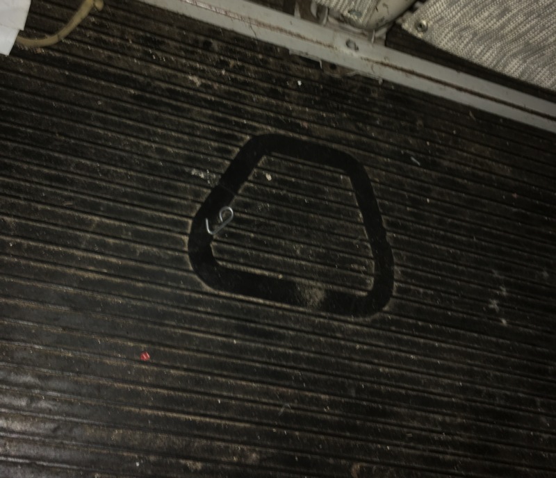

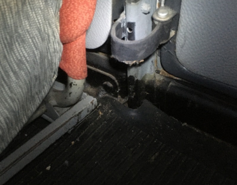

L'ancrage dans le châssis se situe au milieu de la voiture entre les sièges avant et arrière. Et il doit être fermé par une trappe ; on ôte la trappe et les ancrages sont dessous. Et il y a une pré-découpe sur le tapis de sol.

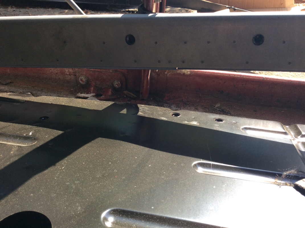

Les ancrages sur la caisse se situent sur le brancard devant le pied milieu, et il y a juste un renfort soudé et deux vis.

La découpe dans le tapis de sol.
La trappe. On la voit mal le plancher a été blaksonné à une époque....
L'ancrage dans le brancard de la caisse.

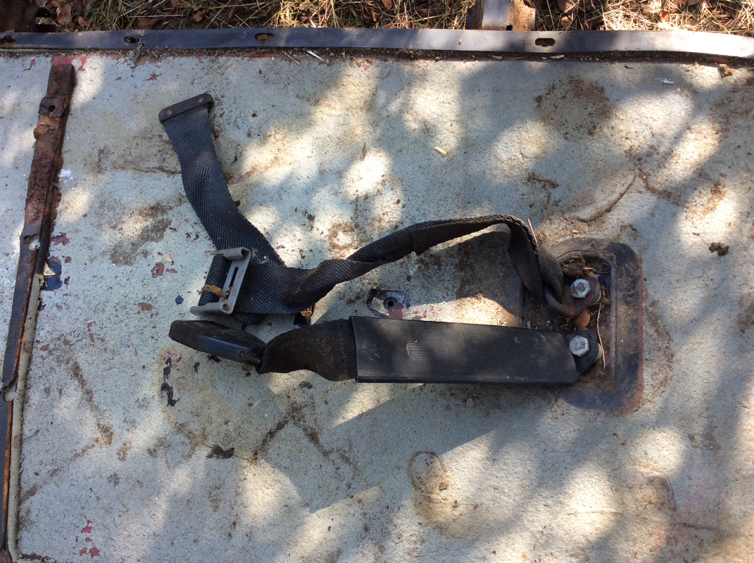

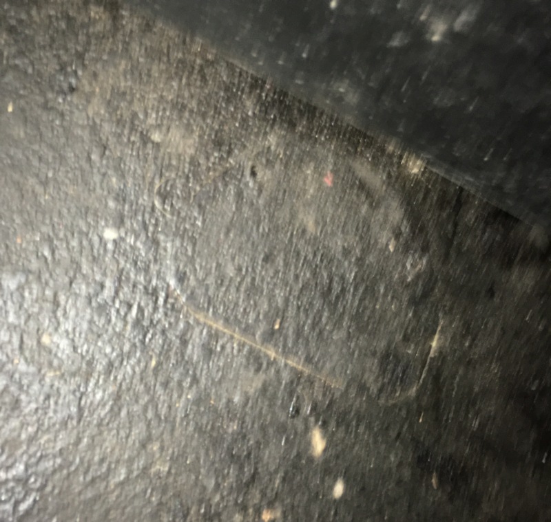

Jai pu faire deux photos. Sur la deuxième on voit que les ancrages desbas de caisse recents sont plus en arrière que les anciens.
[img]C94409AA-D614-46B9-83C4-E18FAC201BA4.jpeg[/img][img]713B481B-F9A9-4D24-B2B6-A19DC7AAFACD.jpeg[/img]

Si tu regardes bien la photo des ancrages du châssis, tu vois qu'à l'origine cette voiture n'avaient pas de ceintures mais que la trappe était en place : il n'y a pas de peinture à l'emplacement de celle-ci !

oui, et d'ailleurs, les deux ceintures ne sont pas exactement les mêmes. Mais le proprio m'avait dit que son père avait fait mettre des ceintures quand il était petit , puis une tentative de 3 points avortée. Et je viens de retrouver dans le bazar qui vient avec la voiture.... 2 autres ceintures :D

Keyoke a écrit :Je rajouterais qu'il y a même 2 teintes de blackson... mais ça ne se voit pas en photo..
merci de ta réponse key ok, sur la mienne le milieu est caoutchouté également, alors après avoir repeint j'ai remis une bombe anti-gravillon caoutchouc par dessus.
par contre le dessous j'ai juste peint pour éviter que cela garde l'humidité.

a l'intérieur, je ferai ca aussi. Sinon le simple passage des passagers va user la peinture, meme avec les tapis qui ne sont pas aussi souples que la thibaude ou la moquette des modernes.
Dessous, je passerai surement une couche fine d'antigravillons, mais pas du blackson, pour éviter l'humidité; effectivement. Faut pas négliger les impacts de gravillons, ca ruine la peinture...

Les ancrages de ceintures avant sont sur les AZAM depuis le millésime 1966 (La loi imposant les ancrages ceinture à l'avant est entrée en application je crois le 1er janvier 1965).
La mienne a été mise en circulation le 1ert avril 1966, elle a les ancrages et en plus, elle a aussi les ceintures d'époque qui étaient vendue par Air-France en aftermarket. Air France a vendu la License à Ferrodo a la fin des années 60.
Il y avait principalement un seul modèle 2 points (Ventral ou diagonal). La mienne est équipée d'un étonnant modèle 3 points introuvable sur les catalogues d'époque, mais bien installé d'origine en 1966 par Citroën à la demande de l'acheteur.
Si besoin, je peux vous faire des photos...
