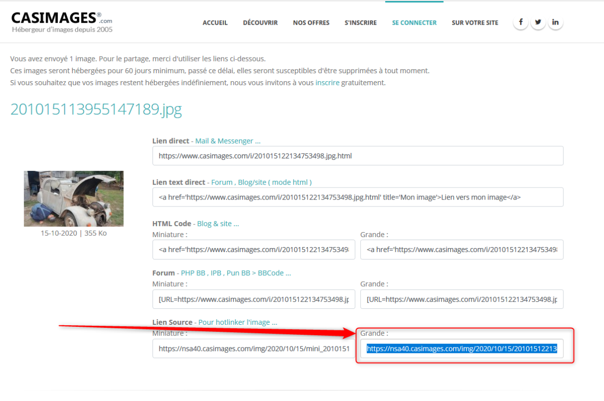

Suggestion: quand tu montes tes photos prends ce lien
ça permettra d'avoir des photos plus visibles !!
MAIS :
L'idéal étant quand même d'utiliser le serveur du forum pour les héberger, afin de ne pas se retrouver confronté à la situation déjà vécue d'un serveur qui change ses conditions d'accès (ou ferme !) et de plein de posts qui se retrouvent orphelin de leurs photos d'illustration !
Voir là : viewtopic.php?f=17&t=8328
Merci pour les générations futures !! :volant:

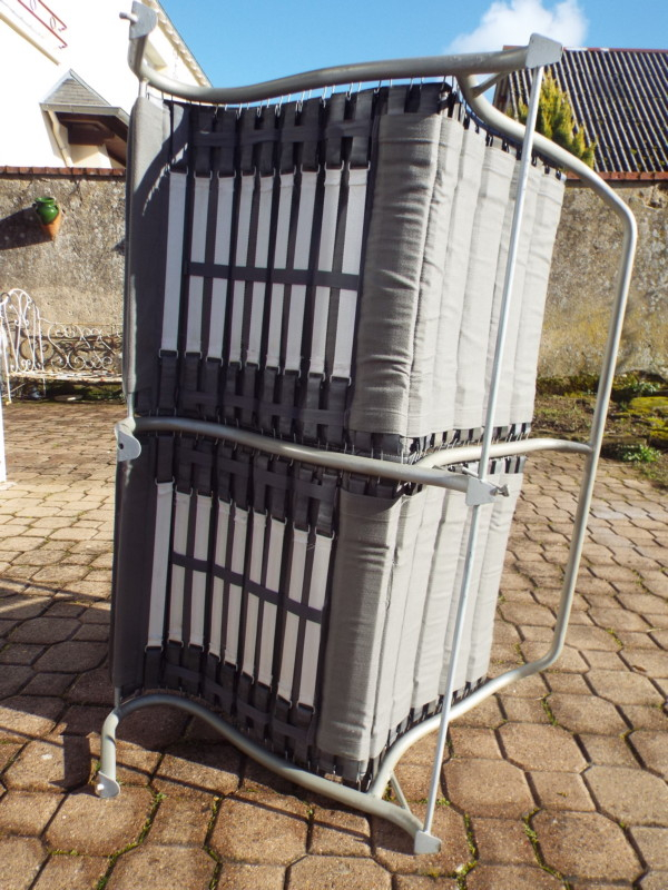

Pouvez-vous me dire si cette armature est compatible avec ma type A svp ?
Merci Bruno
Re: 2cv A 1954
Ca dépend ! Si ta voiture est d'avant ou après octobre 1954. :o
Avant octobre la barre d'écartement avant de la banquette est un tube rond de 8 mm (de mémoire !), après c'est un fer en U, comme celle de ta photo.
En 1954, écartement des trous de 40 mm. Avant jusqu'en juin 1953 l'écartement est de 28 mm.
En effet en octobre 1954 le type de crochets et de caoutchouc changent.
Avant octobre, ce sont des crochets doubles, des anneaux de caoutchouc plats et des sangles.
A partir d'octobre 54 on a le système qu'on retrouve après sur toute les 2 CV avec des crochets simples, des anneaux en caoutchouc ronds et des garnitures de sièges avec des sommiers.

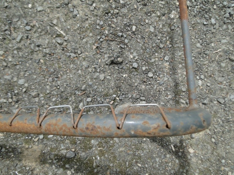

Crochets jusqu'en juin 53, écartement des trous 28 mm :

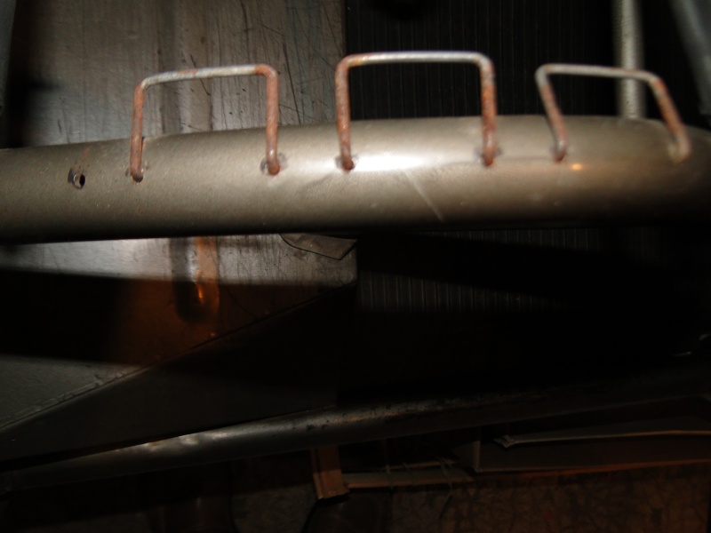

Crochets de juin 53 à octobre 54, écartement des trous 40 mm :
Le système de garniture est celui-ci jusqu'en octobre 54, sauf que comme je le dis plus haut, les crochets sont en V. (Cette photo est celle de ma voiture de 1950).

Ta réponse est dans ma première série de photo, elle est sortie en Mai 1954 :-) mais je n'ai plus de crochets ....
A plus tard, Bruno
Re: 2cv A 1954
bru_37 a écrit : Ta réponse est dans ma première série de photo, elle est sortie en Mai 1954 :-) mais je n'ai plus de crochets ....
Donc il te faut cette banquette mais avec une barre en fer rond. Tu peux remplacer la barre en U par un ronde, c'est facile.
Avec des crochets en V, des anneaux de caoutchouc plats et des sangles.
Les crochets en U comme en V, les caoutchoucs plats et les sangles sont refabriqués par Les Filles de Levallois.
On trouve aussi des crochets en bourse.
Sur ma A, j'avais réussi à trouver tous les crochets, il y en a 176.
J'ai acheté les anneaux plats aux FdL : 96 anneaux de 60 mm et 80 de 75 mm. (J'ai le détail du montage si tu veux)
J'ai fait fabriquer les sangles par la sellière qui m'a confectionnée les garnitures avec le tissus strictement conforme à celui d'époque, refabriqué aussi par les FdL.
As-tu la banquette arrière ?
