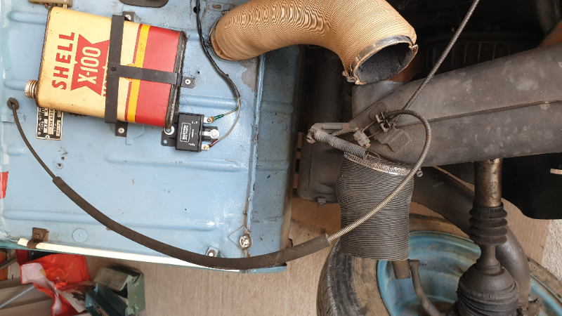

J'ai le même bruit, en fait j'ai la boîte a air qui est un peu trop près de mon aile depuis le changement de mon moteur et cela fait le même phénomène quand j'accélère sur les premiers rapports et disparaît en vitesse stabilisée.

Non je parle des boîtes à air pour le chauffage qui sont entre la pipe d'admission et l'échappement.
Elles sont reliées a l'aile par un conduit, celui de droite étant très, trop proche tape à l'accélération contre cette dernière.

Re: Bruit sourd devant après passage de la première en 2nde sur ma 2cv
Merci à chacun pour vos diagnostics.
Rien ne bouge, à mon avis tout est bien fixé, silent blocs en bon état...
A suivre
