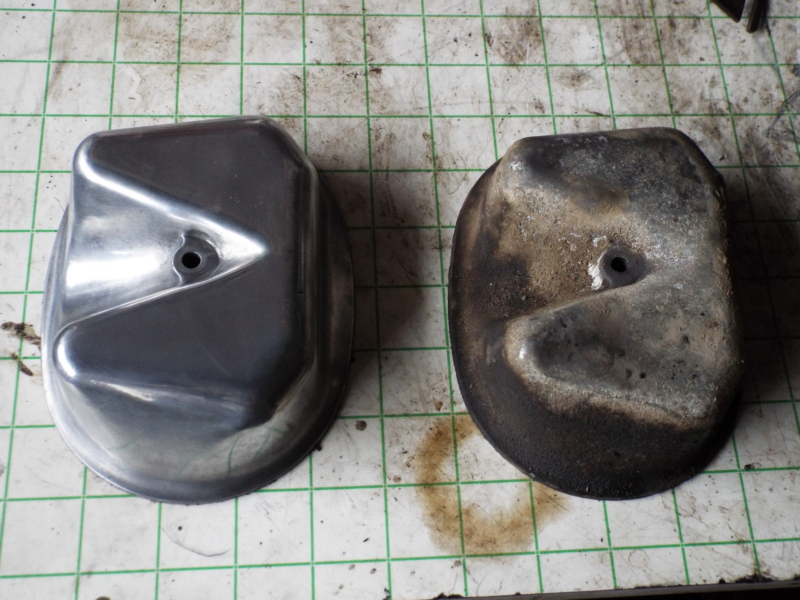

J'ai le même kit, avec les trois brosses et les trois pâtes. Il est très suffisant et efficace.
Voici le résultat sur les cache-culbuteurs.
