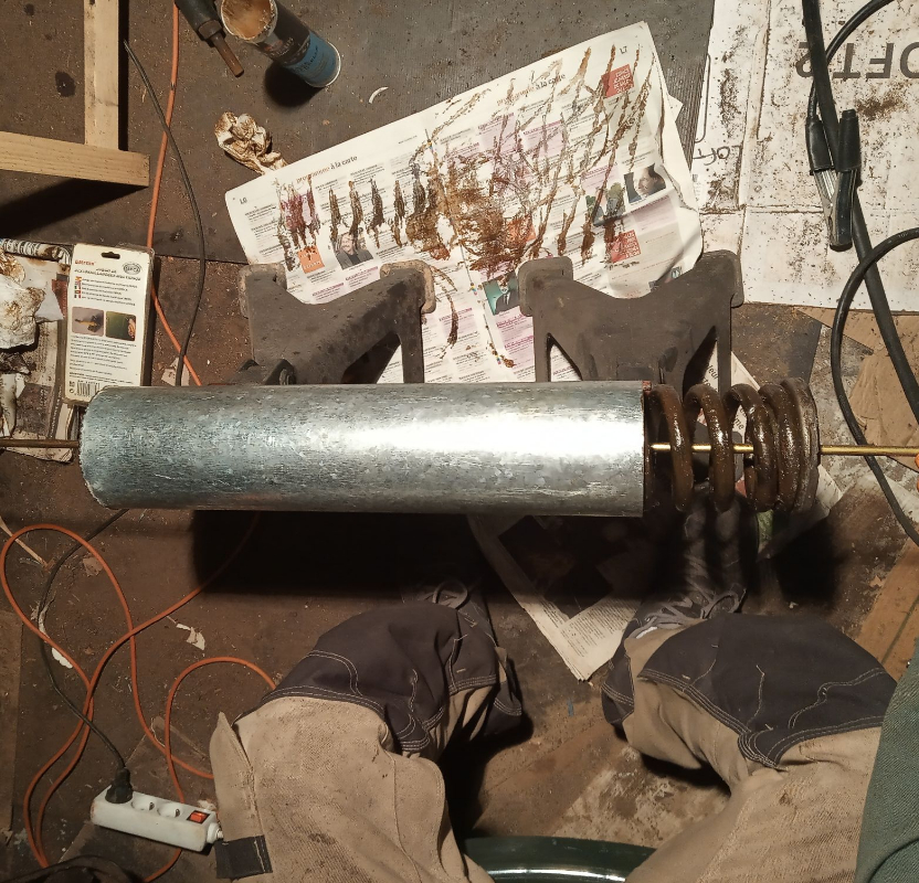

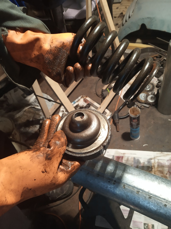

la grande aventure de mes pots continue,
j'ai tout barder de graisse neuve comme préconisé dans le dossier de 2cv expert, et j'ai même pensé à ne rien inverser !
il est dit que les ressorts doivent faire un V, mais même en retournant l'un ou l'autre ils forment toujours un "V" :pense:
il me manque les tirants pour le deuxième, je refermerai après en avoir acheté.
je m'amuse à tout mettre en place...

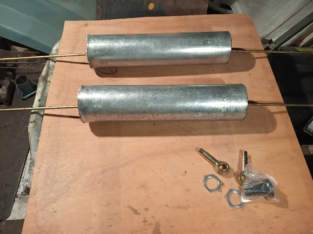

je suis allé acheter les tirants manquants plus 2 ou 3 bricoles...

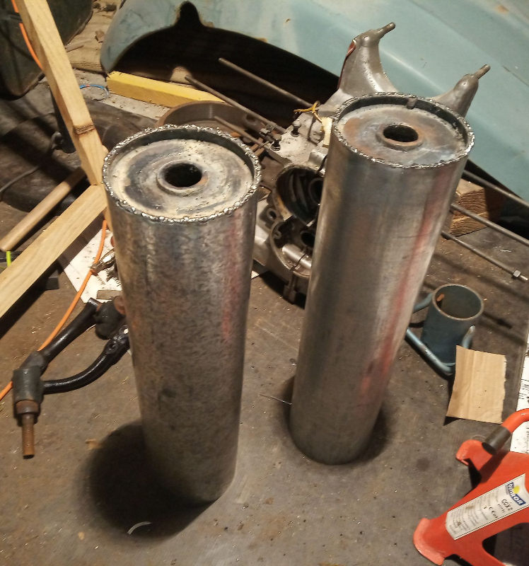

j'ai donc assemblé le deuxième pot et soudé tant bien que mal les 2 couvercles pour achever cette partie là.
je les pendrai avec les 2 trains quand ce sera possible.
avec le mig on fait des petits points, ce doit être plus facile avec un tig de faire de longs cordons autour du couvercle rond.
heureusement les pots sont cachés sous la voiture et ne se voient pas.

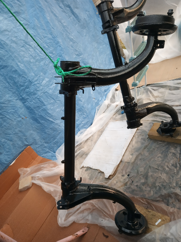

en effet le grand jour de la peinture de mes trains et pots de suspension c’était hier !
j'ai passé une première couche de peinture sur les 4 batteurs et les 2 trains mais ô malheur au bout d'un momment mon pistolet a commencé à crachoter,
je l'ai démonté et nettoyé , passer la peinture au filtre de cuisine mais au bout de 2 minutes il s'est rebouché :enerve2:
je me suis aperçu au fond de mon pot d'hammerite ( qui date du premier confinement)
de la présence de grumeaux de peinture très épais qui bouchent à chaques fois la buse du pistolet. :surpris:
donc profitant du soleil sous ma cabane fait de tuyaux de lavabo et de bâches de serre , j'ai attendu les 4 heures conseillées et j'ai passé la deuxième couche au PINCEAU !
ce matin j'ai été voir ( inquiet ) le résultat une fois sec, et ce n'est pas aussi mal que je le craignais ! j'ai évité le pire.
j'ai eu de la chance, ce sont des pièces qui sont quand même cachées,
par contre je n'ai pas voulu peindre les 2 pots aussi au pinceau je ne maitrise pas assez, je prendrai un rouleau laqueur.
je vais commander des filtres à peinture pas tard, ça m’évitera ces problèmes.

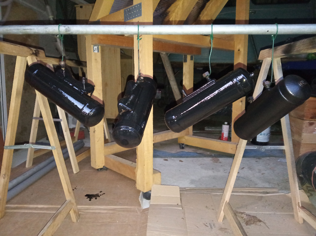

nous voila bientôt en hiver : cette nuit il a gelé et là il doit faire 10°,
les pots de suspension sont rentré au chaud dans ma chaufferie,
je les ai peint au rouleau mousse, et malgré des grumeaux sur le premier je suis content du résultat,
je verrai demain quand ce sera bien sec...
résultat satisfaisant pour cette fois !

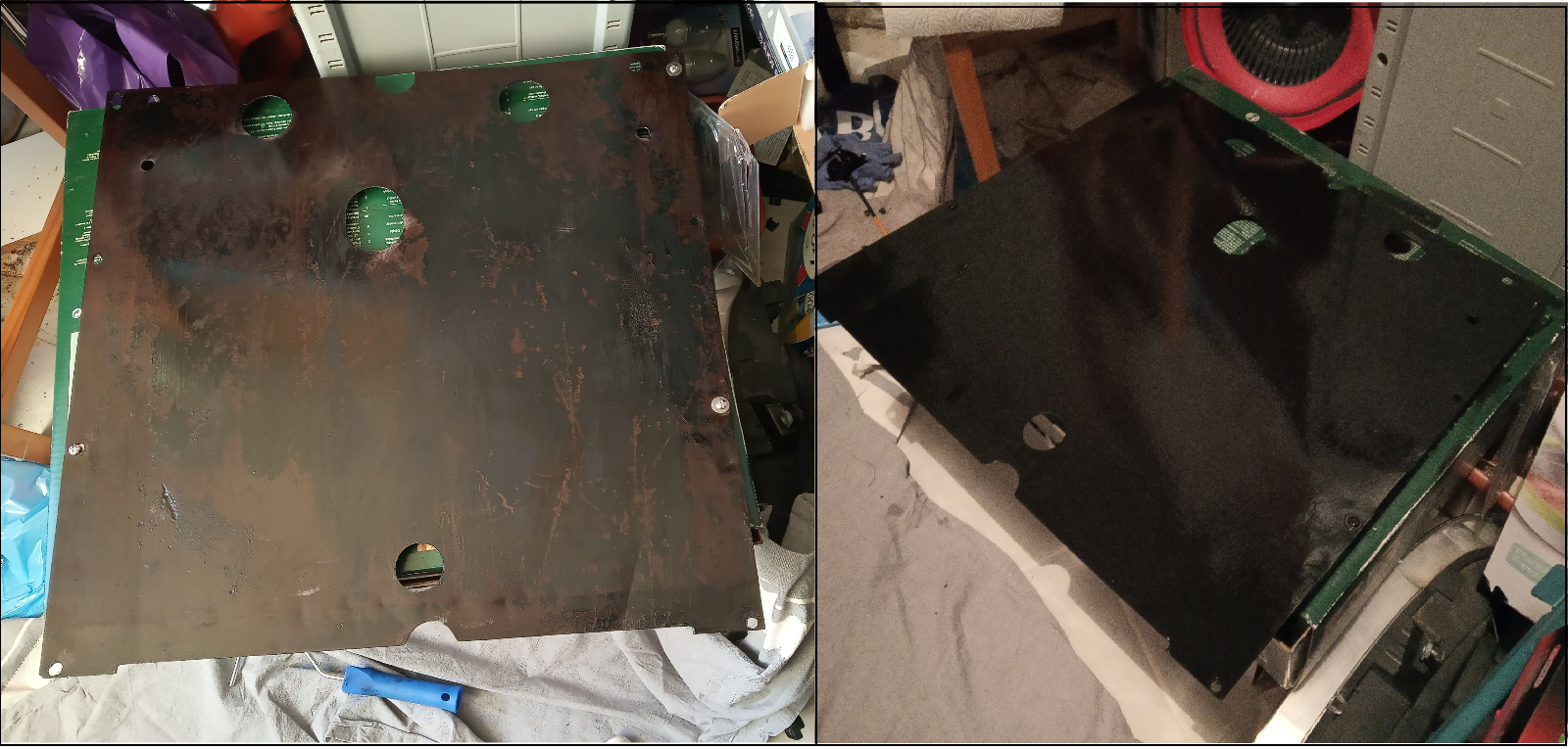

aujourd'hui j'ai nettoyé, ponçouillé et appliqué de la férose sur la plaque sous-moteur et des autres bricoles.
je peindrai tout ça demain aussi.
demain, à la peinture ...
et ça aussi.
et ça aussi.

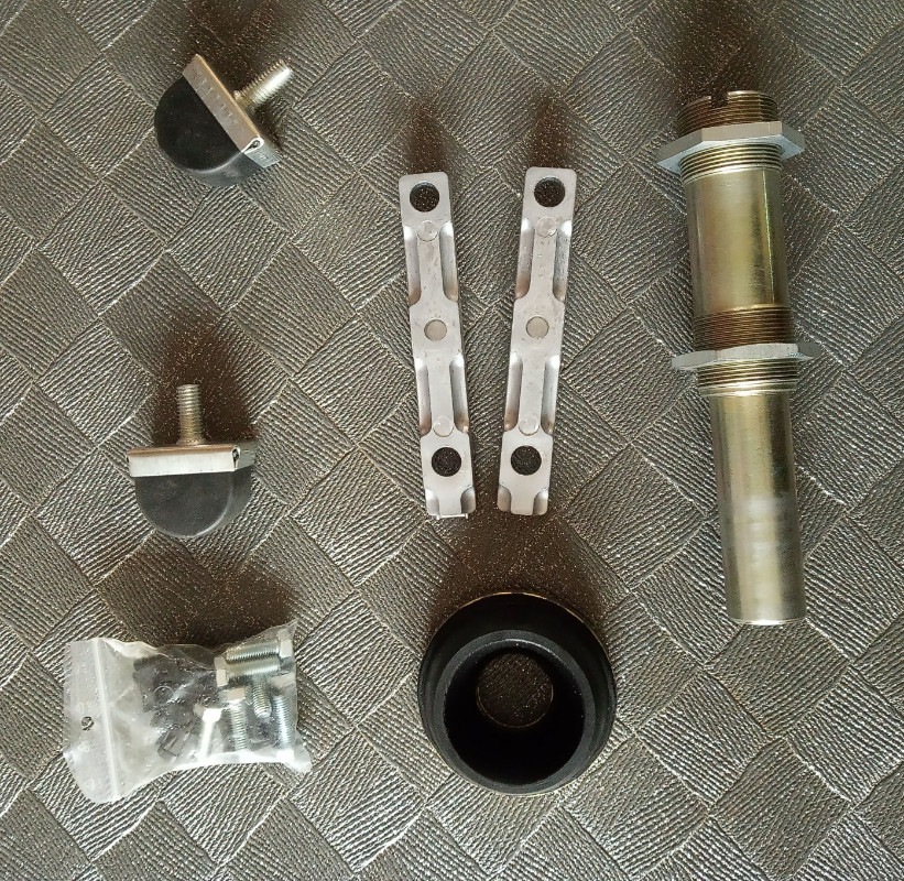

j'ai commandé des cales de train arrière neuves et je pourrai commencer à remonter le châssis.
Le_solognot_41
Messages : 944
Ma deuche : 2cv type AZA
Message par Le_solognot_41 »
petite anecdote,
j'avais donc commandé quelques pièces par téléphone chez M2CVP dans le Cher lundi,
et tout à l'heure je rappelle pour savoir si il n'y pas trop de retard à cause du confinement,
on me dit vous le recevrez demain ou dans deux jours,
mais une demi-heure après une livreuse m'apporte mon petit colis !
pour une fois que ça vient plus vite que prévue !!
De quoi continuer le puzzle !
C'est beau des pièces neuves, vivement le montage de ton châssis, début de ta récompense pour tout ton travail :)

Au fait, c’est quoi les 2 pattes qu’on voit au centre de la photo de ta commande ?
Messages : 1745
Socotel a écrit : 26 nov. 2020, 22:10 Au fait, c’est quoi les 2 pattes qu’on voit au centre de la photo de ta commande ?
Ce sont les cales à mettre sous les fixations du trains arrière lorsqu'on le fixe au châssis afin de le rehausser .

désolé je n'avais pas vu ta question, regarde sur la photo ci-dessous les cales sont en place entourées de scotch.
je te ferai une photo avé le train arrière remonté.

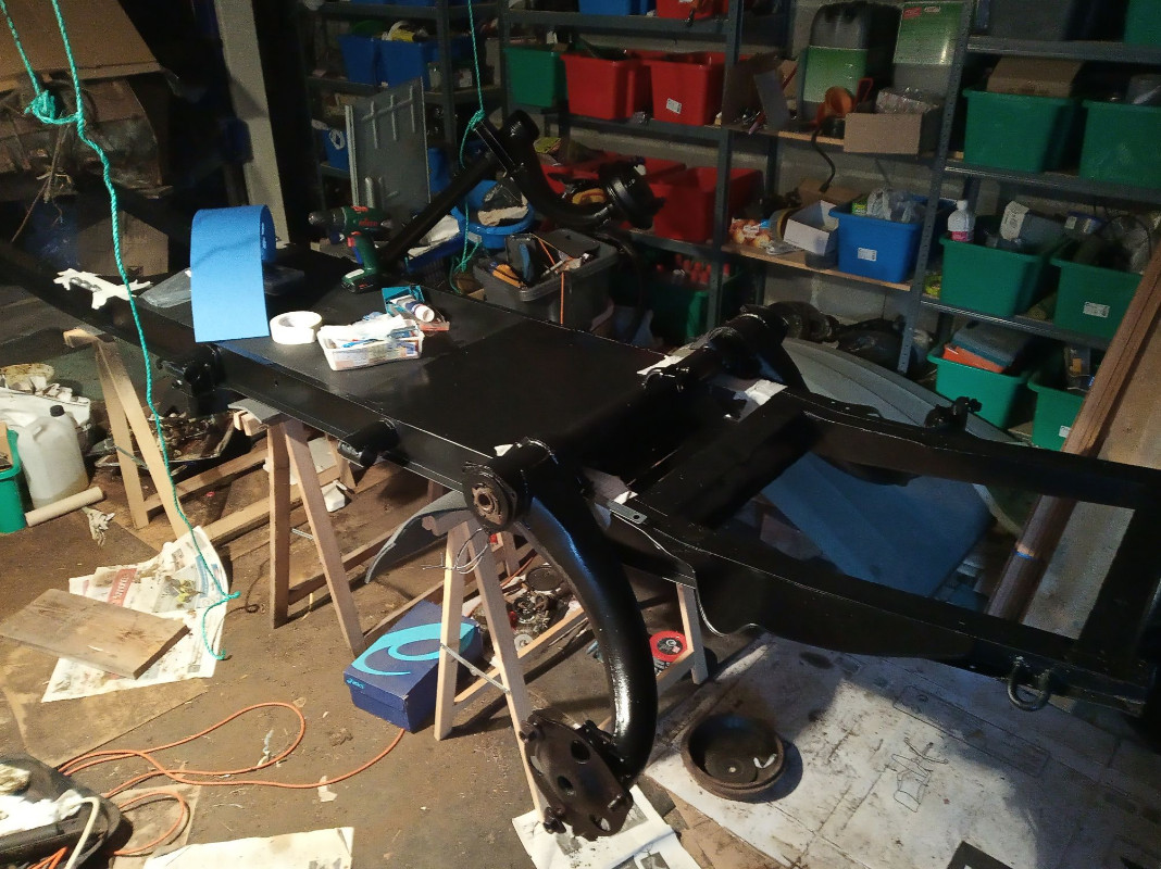

j'ai donc essayer de mettre en place le train avant pour vérifier les 6 trous, vu que j'avais pas mal trifouillé cette partie du châssis ( tôle neuve et compagnie... ).
le problème c'est l'écrou/bouchon de siège de direction qui est situé sous le train, ( noté G sur le plan du lien)
https://www.retro-design.fr/vues-eclate ... emailliere
je voudrais remettre un ressort neuf, donc je ne peux pas remonter le train avant maintenant.
et il est vrai que c'est une récompense quand on voit le châssis remonté avec toutes ces pièces repeintes à neuf !
Le début du commencement !

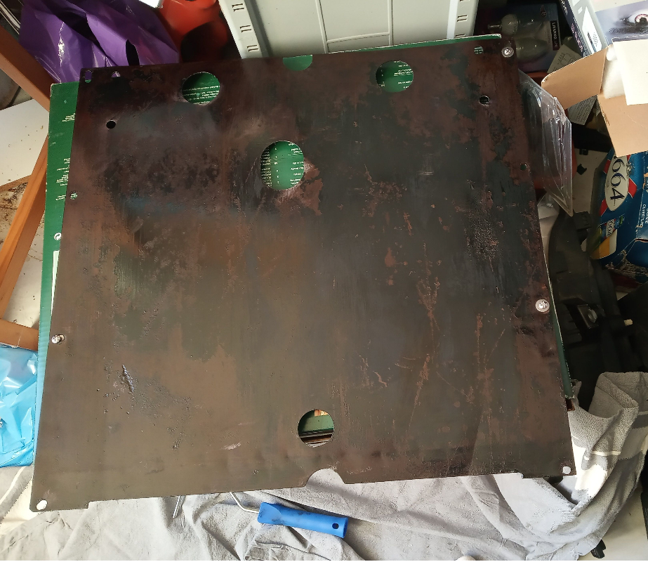

zamzam a écrit : 27 nov. 2020, 20:44 Elle à des gènes de PO ton AZA ! ? :???:
tu pourrais m'en dire plus zamzam ?
tu vois un problème ?

Pour les modèles plus anciens (comme pour les cuvées 1961, il n’y en a pas)
C'est la plaque de protection sous moteur qui est identique à celle d'une PO ...
Le_solognot_41
Messages : 944
zamzam a écrit : 28 nov. 2020, 21:09 C'est la plaque de protection sous moteur qui est identique à celle d'une PO ...
ok merci je ne savais pas, on me l'a donné avec la voiture.
puis-je l'installer malgré tout ou ça peut poser problème ?

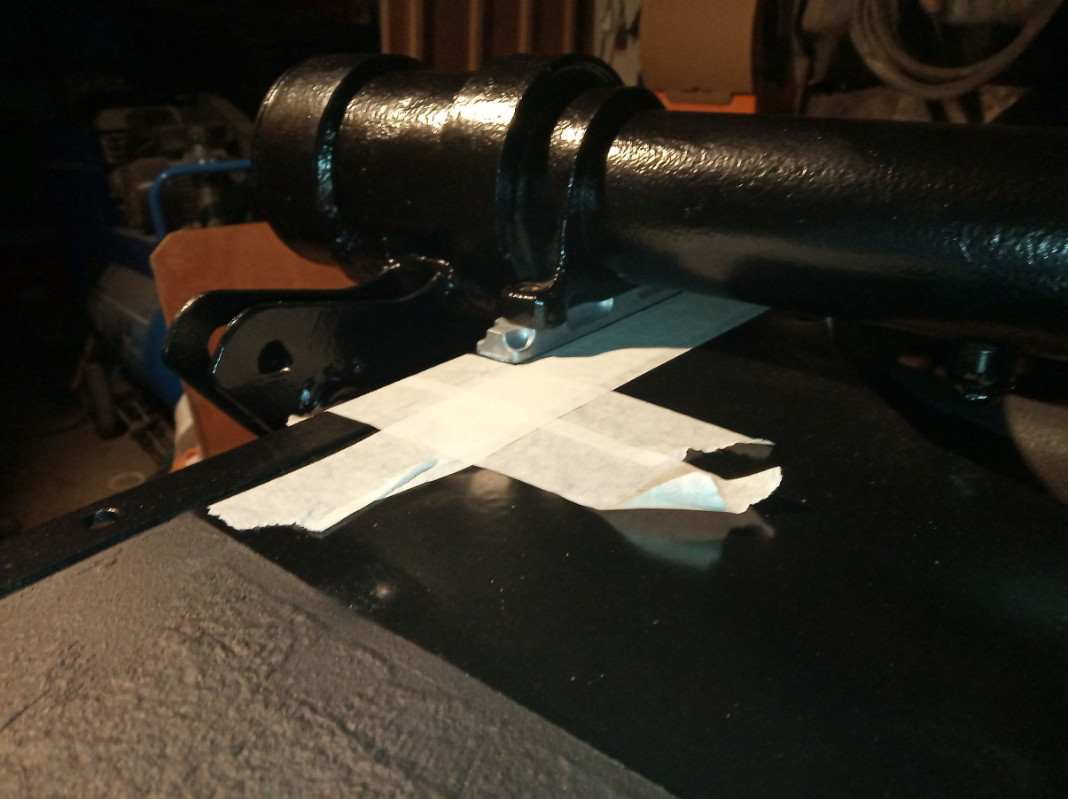

ce soir j'ai installé le train arrière, cales neuves, boulons neufs, plaques-freins neuves et de la graisse cuivrée... neuve aussi :gnark:
je n'aurai plus qu'a serrer au couple.
voici une photo d'une cale en place :

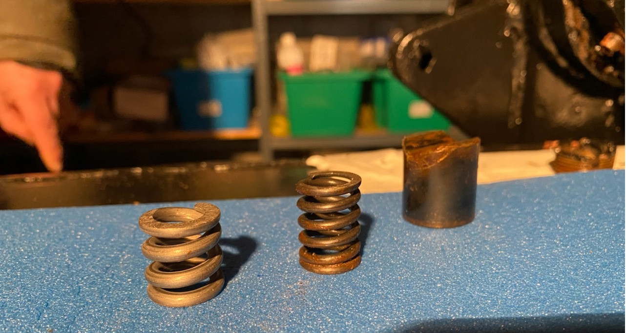

du coté de la deuche j'ai reçu un ressort mais il ne correspond pas au mien, alors j'ai laissé l'original et j'ai pu refixer le train avant.
nettoyage, graissage et remontage !

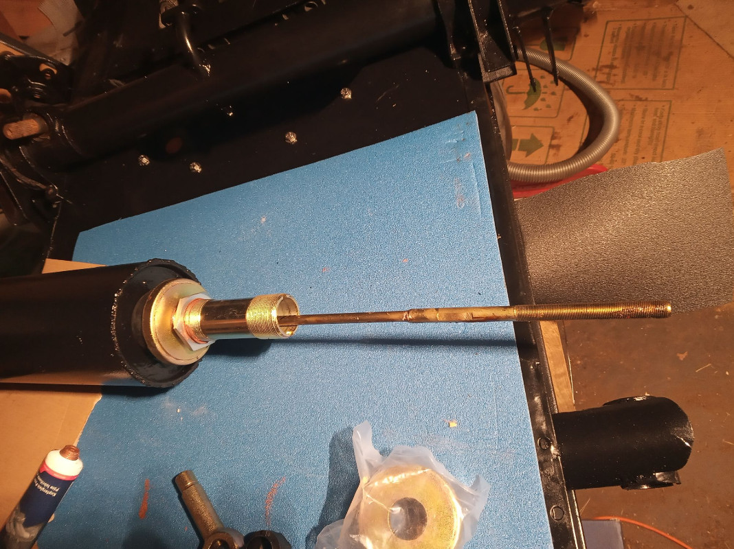

ensuite j'ai attaqué le remontage d'un des pots de suspension, et évidement il y un problème :
les tubes de réglage que j'avais récupérés sont longs, et les deux neufs sont longs aussi,
donc je n'ai pas de courts, et je peux pas installé le deuxième car le filetage est décalé logiquement,
ou alors je suis fou. vous avez déjà eu le cas ?
je suis un pro du pot !
Messages : 1745
Je crois qu'il n'y a pas d'embout de réglages courts.
Regarde bien cette vidéo de Burton : https://www.youtube.com/watch?v=97Dc5j6MOuU
Dis nous si ça fait pareil.
Avec des photos, c'est mieux :)
