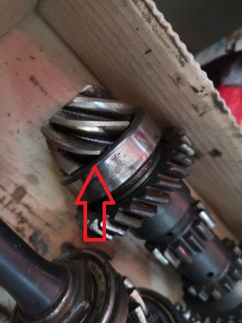

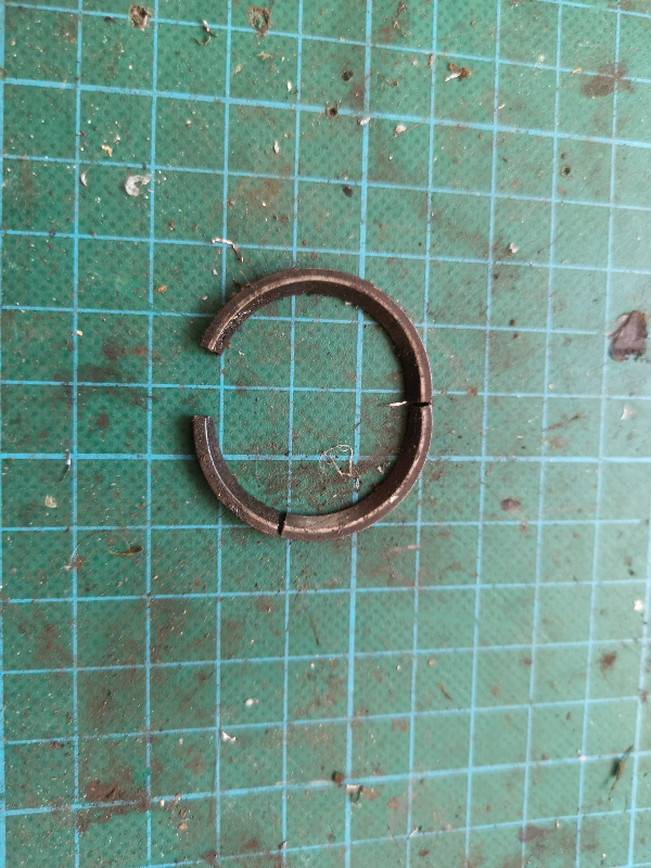

Bonjour!
J'ai démonté une boîte de vitesses qui traînait dans le jardin (oui, il y a des pièces de 2CV un peu partout ici :gnark: ), et j'ai retrouvé au fond du carter côté différentiel plusieurs petits morceaux métalliques. Après vérification, il s'avère que c'est le clip de maintien du roulement de l'arbre inférieur, côté couple conique.
J'ai cherché un peu partout, et impossible de trouver une référence chez les fournisseurs de pièces de rechange habituels. Est-ce que quelqu'un pourrait m'aider?
Une fois la nouvelle pièce remontée, est-ce qu'il faudra re-caler le couple conique?
(Je ferai un post sur la réfection de cette boîte une fois que j'aurai tout pour travailler dessus)
Merci pour votre aide!

Re: "Circlip" arbre inférieur de la boîte de vitesses de 2cv
Message par Manu94 »
Après un peu de recherche, je suis tombé sur Christophe, de chez Assistem. Il s'est lancé dans la révision et la re-construction de 2CV et dérivés, avec une spécialisation dans les boîtes de vitesses (pour ceux qui sont intéressés, il est à côté d'Enghien, province du Hainaut).
On a travaillé ensemble pendant deux heures pour sortir l'autre circlip et le roulement (une saleté à sortir: ça casse comme du verre, et la pince à circlip ne suffisait pas. Il a fallu le faire au tournevis...). Il a démonté le clip d'un autre arbre, a révisé la butée à aiguilles et ajusté la distance entre le pignon de 4ème et celui de 1ère-MA. Un super gars, et qui pratique des prix tout à fait raisonnables!
Voilà, donc ce qui est à retenir pour celui (celle) qui doit démonter ce roulement et les circlips associés (un de chaque côté du roulement): prendre son temps, avoir la pince appropriée (pas celle avec les petits tenons pour les clips à ergot, ici ce sont des clips droits). Le roulement se retrouve facilement chez les vendeurs de pièces habituels, mais les circlips non!
Soit il faut les retrouver chez un fabriquant de pièces mécaniques, (mais là, attention à toutes les dimensions, surtout celui du couple conique qui présente un chanfrein côté pignon), soit il faut les récupérer d'une boîte "donneuse".
