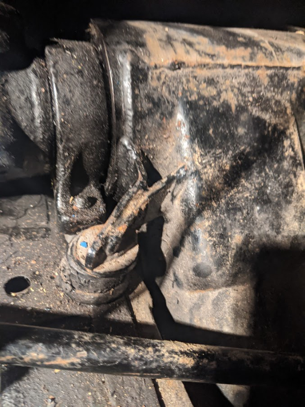

Pour le moment le bilan est pas mal du tout : la direction est comme neuve, les amortisseurs sont neufs (boge d'époque), et les pivots n'ont aucun jeu
J'ai juste un peu de jeu au roulement droit, entre 1 et 2mm de battement au niveau du bord de la jante, ce qui me parait tout de même raisonnable (après est ce que ça passe le contrôle technique ) Je me suis également rendu compte en graissant les pivots que celui de gauche dégeulais toute la graisse par le bouchon (censé être) scellé du haut, il faudra donc que je me penche là dessus !

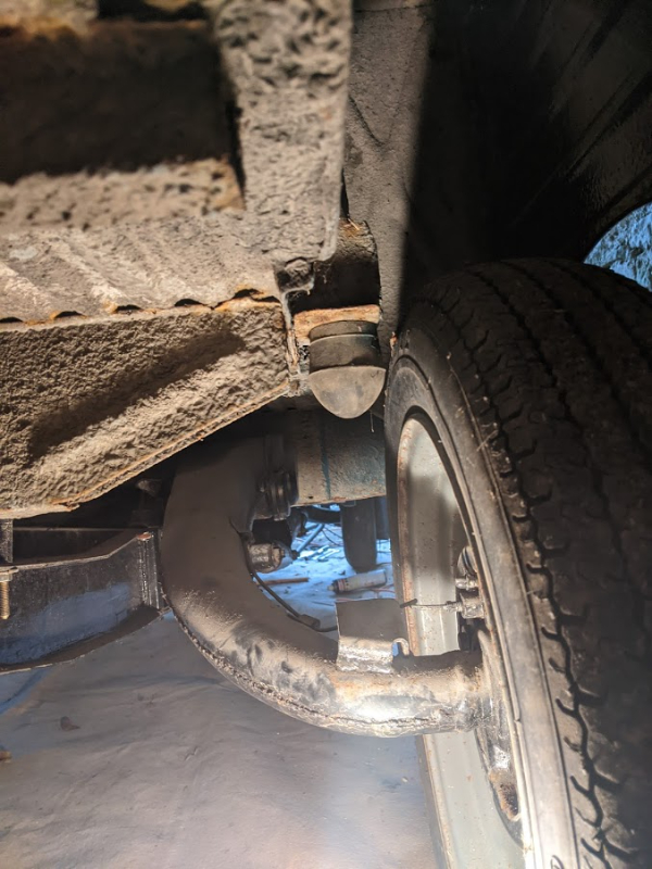

J'avais également ouvert un post concernant les butées de levages qui n'étaient pas toutes les mêmes sur chaque bras de suspension. Après un coup de fil à un amis, j'ai compris que 3 des 4 bras de suspensions ont étés changées par des bras de berlines dont l'adaptation a été à moitié faite !
La butée du bras avant gauche est la seule qui correspond, à savoir une pastille qui vient appuyer sur un caoutchouc (là c'est en contact car la voiture est sur calle hein !) : Du coup, le bras avant droit qui proviens d'une berline à juste été monté en lieu et place de l'ancien : Pour les bras arrière même problème pour les butées de levage, par contre les plaques pour les butées de débattement ont bien été rajoutées au bon endroit ! Cet après midi, une nouvelle butée de débattement à été soudée sur le bras avant droit ! On a placés une barre bien droite sous le châssis pour servir de repère et avoir des butées bien symétriques sur les 2 bras, Il suffit de lever le 2e bras au cric jusqu'à ce qu'il touche également la barre, et on pointe ! Reste à faire les 2 bras arrière qui risquent d'être un peu plus chiants à cause du moins bon accès et des conduites de frein qui vont être embêtantes à force de présenter les pièces 36 fois pour voir si on soude au bon endroit ! Je donnerais des news au moment venu !

Vu que tu as tout démonter, pourquoi pas changer le roulement, vu que tu n'as pas de frais annexes au niveau de la direction/transmission, tu partirai sur du TOUT bon?

J'aurais pu le changer maintenant oui. J'ai lu plusieurs fois que les roulements premiers prix n'étaient pas de super qualité, et les bons roulements en diamètre 76 c'est pas donné et on en trouve pas partout ! Du coup je vais attendre de grouper une commande plus tard, de toute façon c'est pas bien long à démonter non-plus !
Pour le moment l'objectif est d'avancer sur la deuche et de la faire démarrer et de faire les premiers essais, mais là ça peut rouler comme ça en attendant !

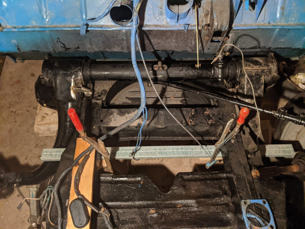

Quelques news de la deuche !
On a décidés de décaisser pour pouvoir travailler plus facilement sur les bras de suspensions, mais également pour remonter correctement les pots de suspensions qui n'étaient pas serrés, remettre correctement les mousses entre le châssis et la coque qui avaient bougées au précédent montage... Je me suis toujours méfié quand un vendeur indique "refait à neuf" ou dans notre cas "châssis entièrement traité". En général ce n'est pas un bon indicateur d'un travail bien effectué !
Après décoquage, on s'est rendu compte que la nouvelle tôle de châssis avaient été rivetée sur la précédente
Après dé-rivetage, voilà ce qu'on a trouvés : La partie avant de la tôle supérieure part en dentelle et a été à moitié découpée, et la partie arrière est assez propre en dessous des 5mm de blackson !
Après avoir mis un coup de propre là dedans, l'intérieur du châssis est sain ! juste les rabats de tôle sur les côtés sont percés et/ou plus vraiment existants, assez classique finalement. On va donc entreprendre de changer la tôle après avoir traité l'intérieur de la plateforme, puis ajouter des renforts latéraux en 1.5mm car l'ensemble a quand même dû se fragiliser.
Sinon si ça peut vous intéresser, j'ai procédé au démontage des bras de suspension arrière sans sortir les canalisations, ça puait vraiment trop la galère pour les remonter ! J'ai donc du les tordres délicatement pour pouvoir sortir les bras. Pour souder les nouvelles butées de levage, on calle le bout du bras avec un cric pour le mettre à la bonne hauteur et permettre le pointage. Pour que le bras soit bien en place par rapport à l'essieu, ça m'embêtais de devoir remonter les roulements à chaque fois, d'autant qu'il faut les monter/démonter pas mal de fois pour tout ajuster. Du coup, je me suis imprimé en 3d des bagues de centrages à la bonne taille pour faciliter l'opération ! Un peu de jeu est encore présent car le bras est lourd, mais ça suffit largement !

Quand on voit ton châssis soit disant refait pas un professionnel, on a vraiment un doute sur le professionnel !
Au final, une chance que les butées le bras ne soient pas déjà mise en place
Courage pour la suite

C'est un particulier qui a fait tous les travaux sur la voiture, un garagiste (plus un vendeur de voiture d'ailleurs) l'a rachetée par la suite mais sans la terminer non plus.
Les réparations de fortunes devaient être courantes à l'époque, mais là compte tenu de la restauration complète qui à été commencée je n'ai pas bien compris pourquoi l'impasse à été faite sur le châssis ! Une chance qu'on se soit mis le nez dedans c'est sûr !
- Messages : 8687
Re: 2cv AK 400 de 1975 qui reprend du service
Remplacer la tôle supérieure du châssis (ou inférieure aussi) ce n'est pas un problème, ça se fait bien.
Mais quand je vois l'état du brancard, je suis bien plus circonspect.

Oui il y a quand même pas mal de matière en moins, on aurait certainement finis par plier le châssis à rouler comme ça !
Maintenant avec les renforts que nous allons mettre ça devrait aller nickel

Bonjour, gros sujet de discussion "deuchisto-deuchiste" la réparation du châssis.
Déjà, si tu as une RTA tu peux contrôler les cotes pour voir s'il n'est pas déjà plié.
Après s'il n'est pas plié, soit!
Si la réparation est bien faite ça peut s'envisager....
Cependant, comment comptes-tu souder ces renforts?
Tu va faires de multiples trous pour faire du bouchonnage?
Comme tu as soudé tes butées tu as l'air de bien te débrouiller.
Tu sais qu'il faut bien dérouiller pour faire une bonne soudure etc... et aussi enlever la galvanisation là où tu soudes....!
Et là mieux vaut avoir un bon masque pour pas respirer les particules de galva!
Prends soin de toi.

J'ai regardé dans la RTA mais je ne trouve rien qui traite des cotes ou des dimensions du châssis pour le contrôler...
On avait regardés ce qu'on pouvait à la règle de maçon et rien n'a l'air d'avoir bougé.
Pour les soudures, c'est certainement un ami qui me les fera car je n'ai pas de poste au gaz, et je me vois mal faire ça à l'arc.
On pensais s'y prendre comme sur la photo, avec du bouchonnage au milieu en effet, et la nouvelle tôle de châssis sera soudée sur la tranche avec le renfort ainsi qu'avec le restant du "replis" du chassis. Les 3 tôles soudées ensembles en quelque sorte ! Je ne trouve franchement pas le châssis pourri. Le seul endroit qui présente des traces de faiblesse correspond à la zone couverte par le renfort.
Des personnes en dehors du forum m'ont confirmées ça (tout en m'indiquant la nécessité de poser un renfort), mais je préfère tenir compte de tous les avis que je reçois !
Merci pour vos conseils !

Pour tes soudures ça m'a l'air bien.
20 à 30mm entre les points c'est bien.
Pour les cordons , si ton ami est soudeur pro, il fera peut-être des petits cordons alternés afin de ne pas déformer tout ça!
Bon courage.
Salut tout le monde !
On a presque fini la réparation du châssis !
Pour ceux que ça intéresse, voilà comment on a procédés : L'intérieur de la plateforme a tout d'abord été traitée au rustol cip, y compris l'arrière en fixant un pinceau au bout d'un manche fin
Ensuite j'ai finalement décidé de souder la nouvelle tôle et les renforts moi même à l'arc ! Pour ne pas risquer de percer (nouvelle tôle 1.5mm, ancienne 0.8mm), on a placés des bandes de tôles pointées sur les longeront et à cheval entre l'ancienne et la nouvelle tôle, dans le but de "retenir" le bain de fusion. J'ai utilisé des électrodes de 2mm à environ 45 à 50a, donc j'étais à la limite de percer. J'aurais pu prendre du 1.6mm mais je n'arrive pas à m'en servir sans coller. En plus je ne trouve que ça a tout autant tendance à percer !
Les petites équerres à l'intérieur ont permis de bouchonner la nouvelle tôle dessus, car j'aurait percé à vouloir le faire directement sur le longeront.
Les renforts latéraux ont étés bouchonnés également, en plaçant un bloc d'acier derrière, toujours pour éviter de percer ! enfin, la tôle supérieure à été soudée par points jusqu'à ce qu'ils se rejoignent tous : Bon, j'ai pas pu finir car je suis a court de baguettes, mais le résultat est plutôt convainquant compte tenu de mon piètre niveau en soudure ! Il y a quelques inclusions de laitier, mais l'ensemble est bien solidaire ! Un coup de meuleuse, un peu de mastic pour rendre le raccord de tôle invisible et on est bon ! Je suis assez content d'avoir pu le souder moi même au final !
- Messages : 1440
t'as fais ça à la baguette sans traverser!!!
Ah ouai!!!
Kilou... fait des tarifs sympas sur les semi-auto avec GAZ.. c'eut été plus simple.
M'enfin si ça tient!
Au mastique, je préfèrerai le joint Polyuréthane prévu pour jointer les tôles de carrosseries...
Vois-tu de quoi je parles?
Ah ouai!!!
Un ami étais censé venir faire les soudures au mig, mais il n'a plus beaucoup de gaz et pas possibilité de faire remplir sa bouteille en ce moment... On voulait que ça avance alors on s'est débrouillés avec ce qu'on a !
Le joint polyuréthane oui je vois bien ! J'en ai acheté une cartouche pour étanchéifier certaines parties du châssis où l'eau peut s'infiltrer et stagner. En appliquer sur une zone plane sur une faible épaisseur c'est jouable ? et c'est ponçable une fois sec ?
Un pensait également mettre du joint PU entre la carrosserie et les joints de fenêtres latérales car on s'est redus compte que même avec des joints neufs, l'eau avait une forte tendance à pénétrer et stagner à cet endroit. ça vous parait être une bonne idée ? Nous n'avons pas trop envie que l'entourage de fenêtre se transforme en dentelle comme on voit souvent
- Messages : 8687
La réparation du châssis semble bien faite.
Mais...je connais des contrôleurs techniques qui n'apprécieraient pas qu'on touche comme ça à un châssis. Je reste donc circonspect !
Et je te souhaite bonne chance !
