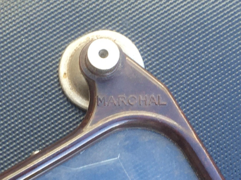

J'ai acquis il y a une quinzaine de jours un dégivreur accessoire de vitre arrière de marque Marchal, en 6 V., je pense des années 50 ou 60.
Quelques photos.
Les ventouses en caoutchouc sont mortes, il faut donc que je les change.
Le reste semble en parfait état. Il y aura un essai à faire.

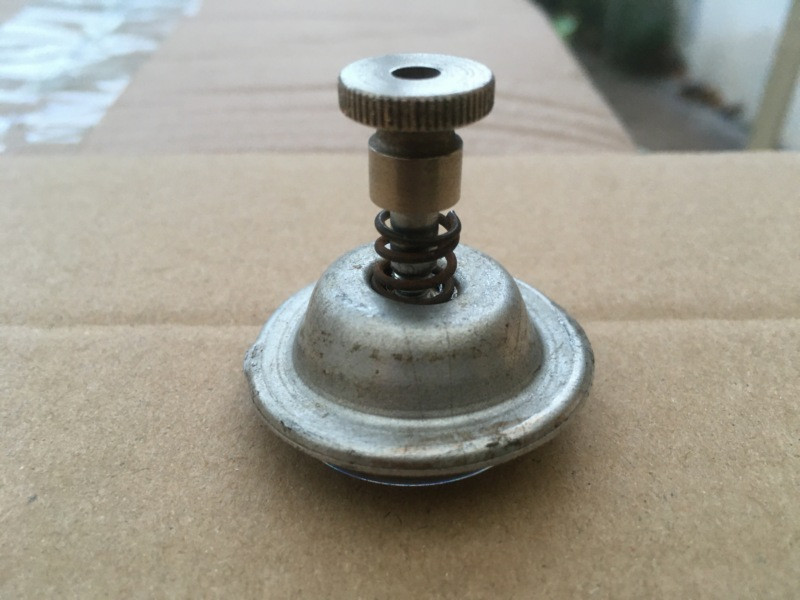

J'ai donc acheté sur le net 4 ventouses en plastique, diamètre 30 mm. Il aurait mieux valu des 35 mm, mais pas trouvé.
L'intérêt de ces ventouses c'est qu'elles sont munies d'une tige fileté de 4 mm, la même chose que sur le dégivreur.
Voici la ventouse d'origine et le détail des pièces.
Problème : la tige filetée de la ventouse neuve est trop courte.
Je vais donc la rallonger avec une douille (ou entretoise filetée) et un bout de tige filetée de 4 mm, longueur 6 mm.
Et la ventouse complète rénovée avant remontage sur le dégivreur.
J'ai fixé le dégivreur sur une vitre, il tient très bien, j'ai du prendre un couteau pour soulever les ventouses pour les décoller.
