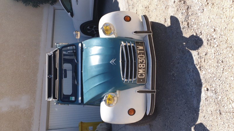

Qu'est ce que vous avez contre cette calandre :enerve2:
Elle vous plait pas, c'est tout, :tirelalangue:
Moi je l'aime bien car c'est la mienne :amour: ;)
Vous savez ce qu'elle vous dit la calandre...

Eric13190 a écrit : 03 déc. 2020, 22:36
Tu ne seras pas un peu subjectif et partisan dans ta réponse ?? :pascontent:
Alors, que moi, la mienne n'est ni l'une ni l'autre, et donc je suis d'une objectivité totale ... :gnark:

Eric13190 a écrit : 03 déc. 2020, 22:36 Qu'est ce que vous avez contre cette calandre :enerve2:
a vrai dire elle est magnifique ta deuche, calandre a 3 rayons on pas :gnark:
Re: 2cv6 vs AZAM
Une calandre ça se change...voyez mon avatar ( ce n'est pas moi qui l'aie changé elle était équipée ainsi lors de l'achat, mais étant de 67 elle aurait dû avoir la calandre à 3 bandes ...)
Re: 2cv6 vs AZAM
Ben oui, une calandre ça se change. A la place de celle moche à trois barres, on peut mettre celle d'avant avec les grands chevrons en inox.
Et Perso, comme j'ai les 5 calandres sur mes 2 CV, y compris celle à trois barres sur la deuche de ma fille,je ne suis pas non plus de parti pris... :mdrr:
