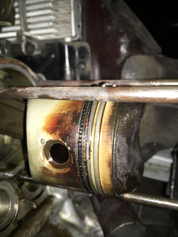

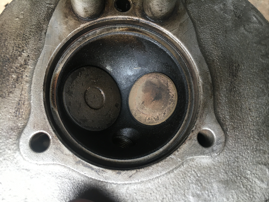

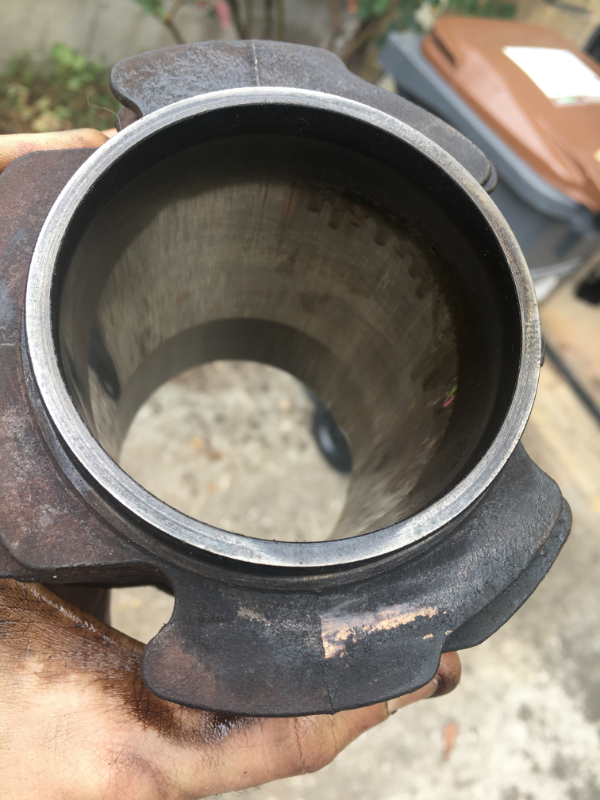

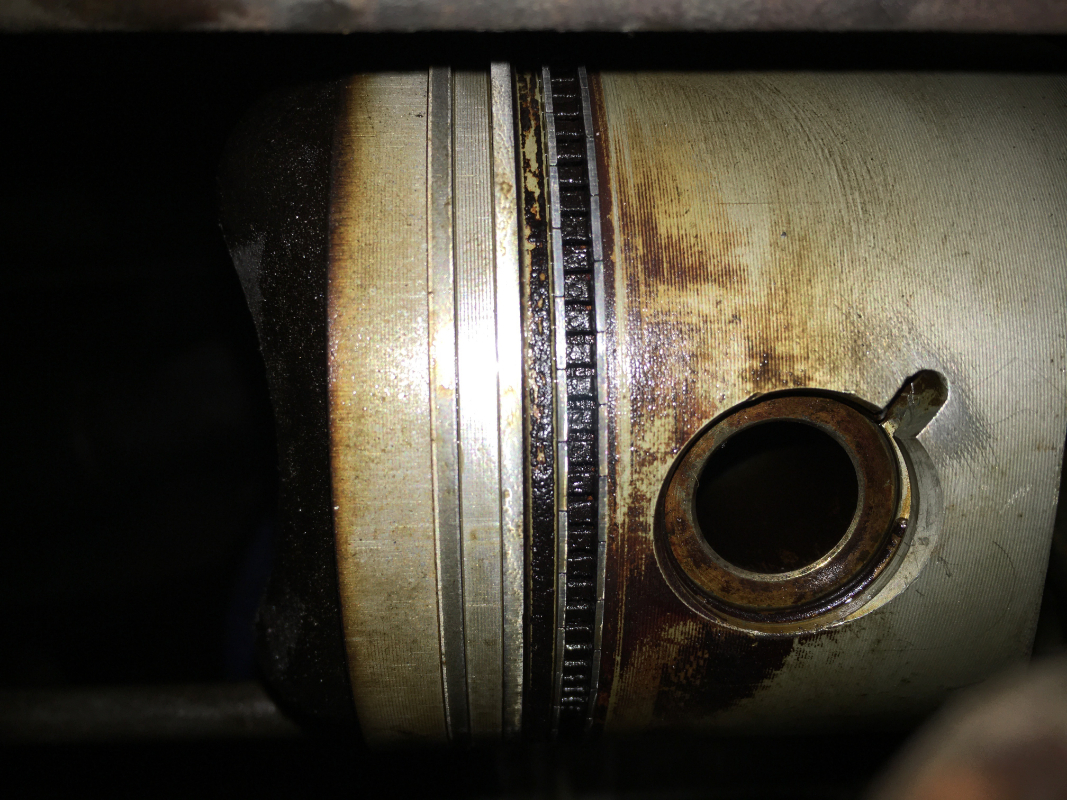

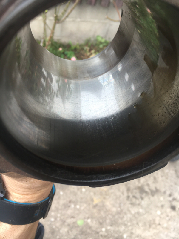

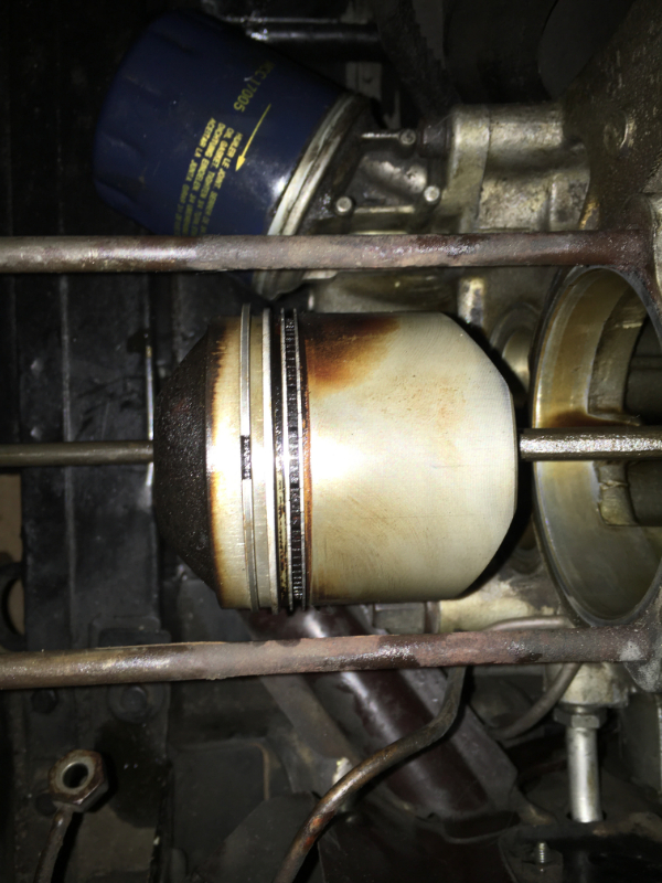

Alors j'en appelle à vos lumières et avis éclairés. Voilà quelques photos de l'état du tout. Qu'en pensez vous:
Soupapes:
Chemise et cylindre:
Piston et segments:
Est ce que j'envisage à minima un changement de segments tant que j'y suis? ou juste les repositionner et les tiercer comme il faut suffit? (c'est mon mécano qui fera ça quoi qu'il en soit)

Re: bougie du cylindre 2cv se ballade au bout de son fil perte de puissance
J'ai un grand principe : quand ça fonctionne, on ne change rien... :mdrr:
La culasse comme la chemise et le piston me semblent très corrects.
Pour les segments, il faudrait contrôler le jeu à coupe, mais pour ça il faut les ôter. Et si tu ne l'as jamais fait, ou si tu n'as pas la pince adéquate, tu risques d'en casser au moins un, c'est fragile. Alors à toi de voir, ou de voir avec ton mécano. Si le jeu à la coupe est bon, pas la peine de les changer.
La culasse étant démontée, tu en profites pour la nettoyer, et comme pour bien nettoyer la soupape d'échappement il faut la démonter, après il faut faire un rodage avant de la remonter.
Vérifie aussi l'état des guides de soupapes : les soupapes doivent coulisser sans jeu perceptible.
Et si tu en fais une, il vaut mieux faire aussi l'autre...
Et tu sais qu'on peut mettre un filet rapporté sans démonter la culasse....Mais bon, tu l'as démontée.

Bon allez c'est fait, j'ai pas pu résister...
Les 2 culasses sont chez le rectificateur.
J'ai commandé les joints de queues de soupape pour remplacement.
Les segments aussi...
y'a plus qu'a attendre tout ce petit monde...
En attendant je vais faire du nettoyage.
J'ai lu de ci de là qu'on nettoyait les pistons avec du décap four?
On est d'accord que les pistons je dois les démonter de toute façon pour la suite?
Comment je sors les circlips de maintien de l'axe? une astuce?
Pourquoi veux-tu démonter les pistons ? Ce n'est pas nécessaire pour changer les segments.
Sinon, pour ôter le circlips, suivant le modèle : une pince à circlips, une pince à bec fin, ou un petit tournevis. Tu n'en enlèves que d'un coté, puis tu chasses l'axe du coté où tu as ôté le circlips, avec un jet en bronze, c'est mieux, ou avec l'outil spécial, pas compliqué à fabriquer : voir le post sur les outils maison.
Mais je me répète : attention en changeant les segments de ne pas les casser, c'est de l'acier à ressort, très cassant. Demande à ton garagiste s'il peut te prêter une pince à segments, s'il en a une, parce qu'on ne fait plus ça sur la voitures modernes : on change le moteur.... :gnark:

Oui de toute façon l'étape segmentation et remontage culasse, chemise, piston C’est mon mécano qui fera ça avec moi avec tous les outils adéquats!
En revanche, je pensais que pour bien remonter un piston avec de nouveaux segments dans la chemise il fallait l'insérer par le « haut » du cylindre avec un compresseur de segments... donc piston démonté... non?

Dans ce document, c'est très théorique. Ils montrent comment il faut faire et pour que ce soit clair ils font ça sur l'établi.
Dans la réalité, tu ne peux pas faire comme ça. Sinon, dis-mois comment tu mets l'axe du piston dans le pied de bielle si le piston est dans la chemise ? :pense:
Tu ôtes la chemises, tu laisses le piston sur son axe, tu montes les segments avec la pince à segments, comme ils le montrent, puis tu enfiles la chemises sur le piston en comprimant les segments avec le compresseur, ou tout simplement avec un collier large (c'est comme ça que je fais).

En attendant tout ça j'en ai profité pour nettoyer les pistons avec une solution décapante, ils sont comme neufs :)
J'ai gratté les caches culbu que je vais surement repeindre.
Je me tate à faire l'araignée, mais c'est tellement piqué coté échappement... le mieux serait un sablage non? Je rattraperai rien avec un ponçage...?

Le rectificateur m'a appelé pour me dire qu'il fallait rectifier les soupapes d'échappement...
Je lui apporte demain les joints de queues de soupapes pour qu'il me remonte tout ça au propre
