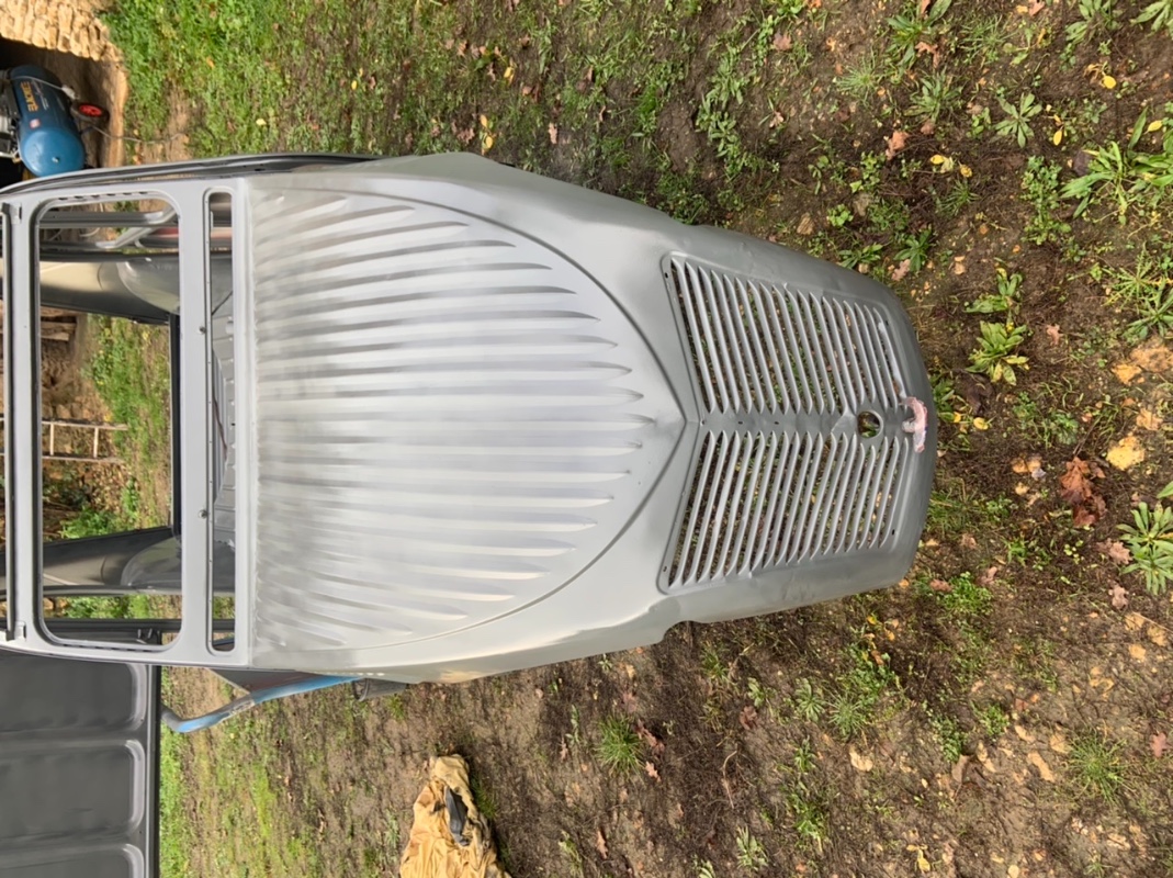

Constant a écrit : 15 déc. 2020, 18:14 Salut voilà la suite

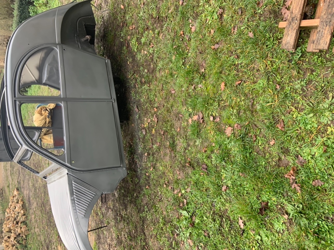

Alors la peinture c est pas facil mais négocié la salle à manger comme salle pour faire sécher les pieces c était encore plus compliqué 😂 bon il me reste quelque retouche encore à faire
encore du travail de fait ! l’intérieur clair est très propre , ça brille comme du neuf :clap:

Oui je suis assez fier de moi je pense que pour bien réussi la peinture un sablage est indispensable si ça il intéressent quelqu’un je peut vous envoyer une photo de me sableuse que j ai acheté c est facile à fabriquer et très pratique
Pour la tomette ne vous inquiétez pas je suis de corvée de nettoyage :mdr:
Prochaine étape le remontage :amour:

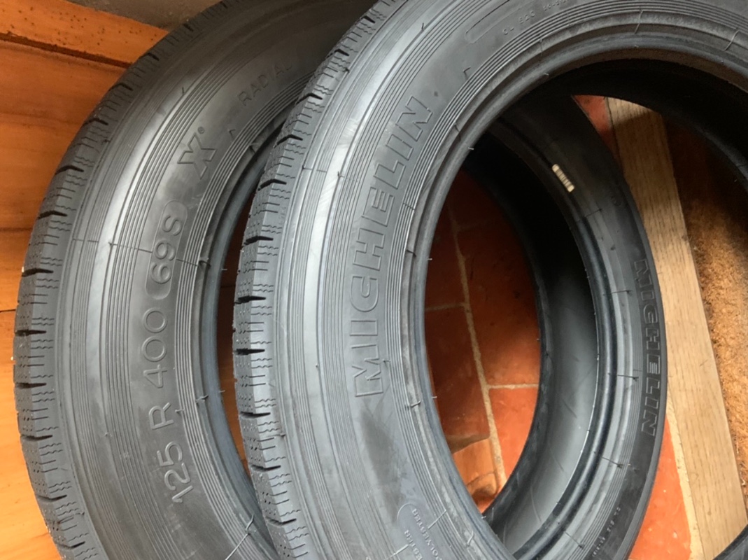

Aujourd’hui 2 chausson tout neuf pour ma belle et encore un peut de peinture le coup de faire les petites finitions

Constant a écrit : 17 déc. 2020, 13:40 Aujourd’hui 2 chausson tout neuf pour ma belle et encore un peut de peinture le coup de faire les petites finitions
des michelin X !
comme d'origine bravo !

Salut tout le monde
Oui des Michelin X je crois en 125-400 le choix est assez rapide :mdr:

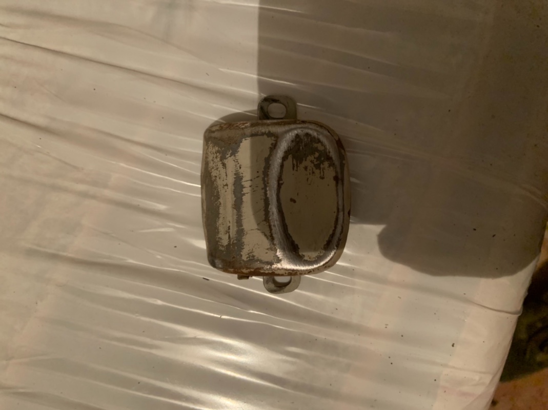

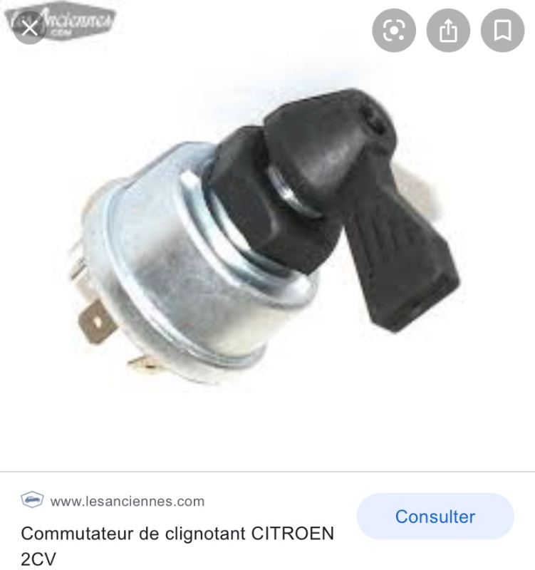

Sinon j ai un comodo de clignotants d origine c était pas un bouton qu il fallait faire pivoter comme celui en photo ?
Re: Restauration 2cv AZ de 1963
Quelle est la question ?

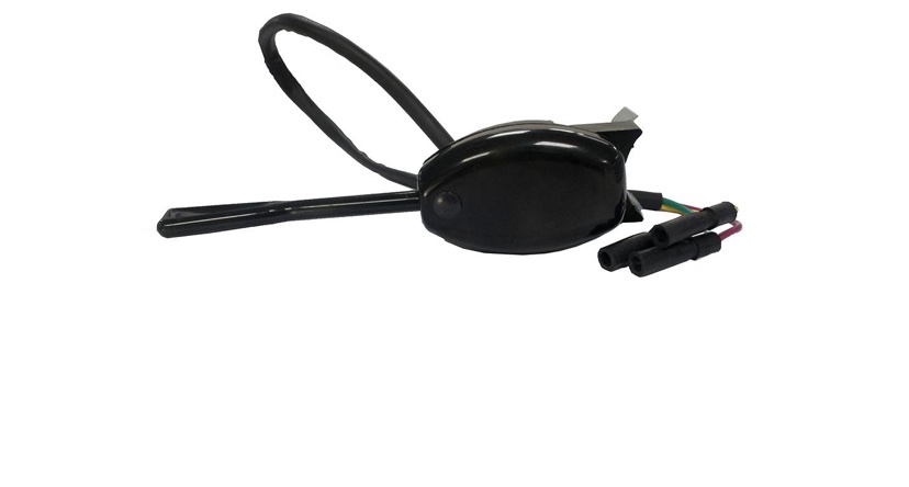

La question est:
A l origine j ai un bouton comme celui en photo mon message précédent ou un comodo comme la photo dans ce message

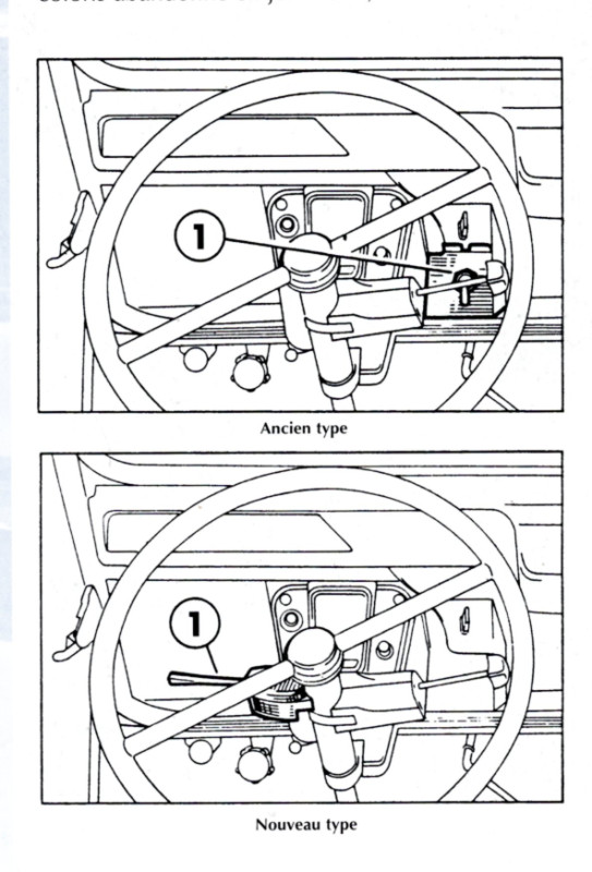

Si je comprends bien, la question est :
A l'origine sur sa deuche, comment les clignotants s'actionnent-ils ? Commodo ou manette pivotante ?
(d'où l'importance de la ponctuation !)
C'est une bonne question.
La manette sous le volant avec le "cloc-cloc" est apparue en mars 1963 sur l'AZAM.
Elle a été montée sur l'AZ en février 1964.
Messages : 6972
bob41 a écrit : 20 déc. 2020, 10:23 :salut:
Je rajoute que elle etais de couleur grise la manette :salut:

Merci pour l info la mienne a donc une manette pivotante ou était fixé cette manette ?
Sur une platine sur le coté droit du compteur.
Je n'ai pas de photo, juste un schéma.
