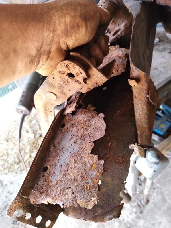

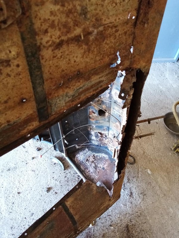

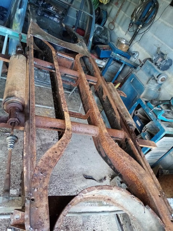

bonjour a tous donc comme je les dit dans ma présentation c'est une auto qui me tient a cœur car voiture acheté neuve par mon arrière grand père récupéré par mon grand père et j'ai appris a conduire dessus voiture a l'arrêt depuis 2002 .
voici quelque photos de l'état actuel le but et de la restauré le plus possible comme a l'origine et de conserve le plus possible de piece d'origine sauvable ( haut de caisse plateforme portes capot ) après sa a étais une auto a tout faire jardin patate menuiserie bois etcs etcs .
une donneuse d'organe que j'ai récupérer il y a quelques années

Pas mal le calage du châssis !! :pouce:
Récupère vite la calandre de la donneuse d'organe et si elle ne te sert pas, fais-en une déco dans la maison.

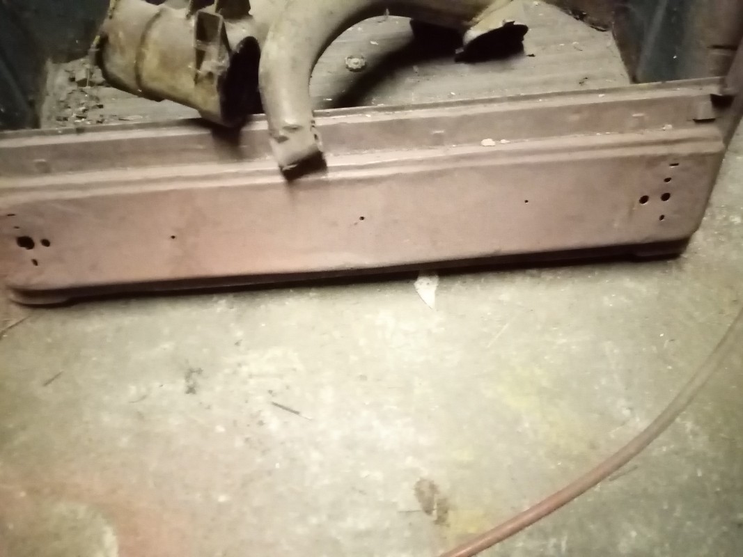

donc la je vais passer commandes de tout ce qui est plancher pédale , planchers latéraux , demi bais de pare brise , bloc arrière , fond de coffre , bas de caisse . jupe ar de plaque c'est génial que tout soir refabriqué !
je pence commander a MCDA avez vous des retour d'expériences surtout sur l'ajustement des tôles ? je sais que sa a presque 60 comme auto qu'il faudra ajouter mais je ne veux pas acheter des pièces neuves et devoir faire des rajout non plus ...
une question au niveau du panneau arrière je trouve des panneau ar neuf comme la 1ere photos avec un " bossage " au milieux et des modèles sans le bossage mais avec des gros trous au niveaux des feu . et apparemment mon modèle serais sans le bossage mais avec des petits trous au niveau des feux comme la 2 eme photo ( photo de mon auto )
merci

bonjour
j'ai une azam de 66 et le panneau arrière qu'il m'aurais fallu c'est celui de la deuxième photo
mais comme j'en ai pas trouvé j'ai mis le premier,car celui que tu trouve en vente c'est avec le bosselage
qui correspond a l'éclairage de plaque des années avant 66,après ça a été intégré dans les feux comme sur la mienne,mais en bricolant un peu par le rajout d'un petit bout de tôle sur la partie creuse et un masticage léger tout sera au même niveau, après sur la tienne de 65 faut voir a l'origine ce qui ce faisait si tu compte la remettre a l'origine.
bonne continuation
Âge : 58
Re: restauration 2 cv AZA 04/08/1965 du papi
C'est en février 1964 que l'éclaireur de plaque central, donc panneau avec bossage, est supprimé. Après les éclaireurs de plaque sont dans chaque feu rouge.
Sur ta voiture de 08/65 c'est donc un panneau lisse.
Attention toutefois ! Ceux avec les "gros trous" comme tu dis, ce ne serait pas pour 2 CV 6 ? Ce ne sont pas du tout les mêmes...

donc en faite tu a raison celui a gros trous c'est pour les dernières 2cv . j'ai fouillé sur le net celui qui correspond a mon auto je ne l'ai pas trouvé .

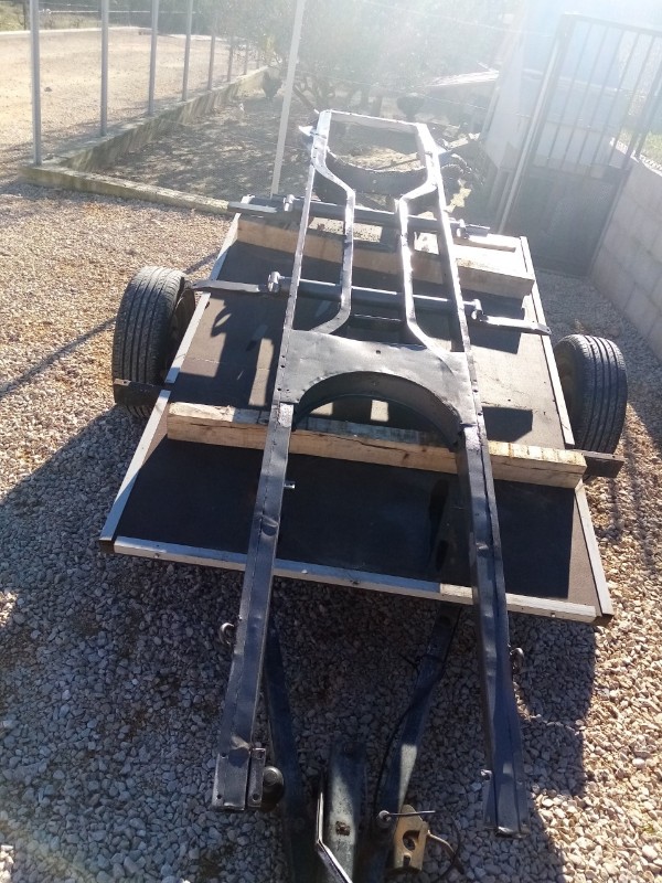

donc en photos la suite j'ai fabriqué un "cadre" pour que rien ne bouge lors de la découpe de la caisse jai pointer les 6 montants mais avant de découper j'attend de recevoir mes pièces neuves .
impeccable, la coque va se tenir comme ça sans ses "dessous" :gnark:
Messages : 6800
Bravo,c'est comme l'échafaudage de Notre-Dame de Paris :gnark: ,elle va tenir des siècles :salut:

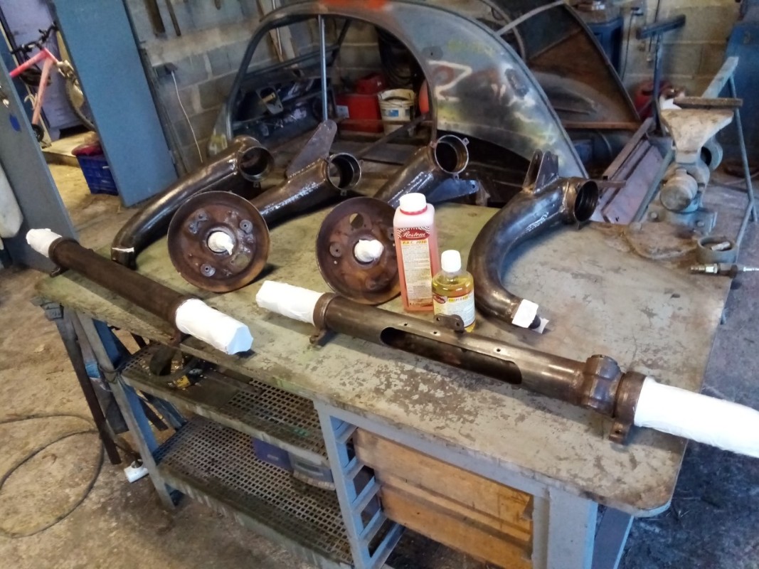

donc décapage a la meule + brosse + traitement pour dissoudre la rouille + phosphatant ( produit de chez RESTOM assez efficace ) demain apprêt + peinture .

voici la suite donc apprêt antirouille + peinture noire satiné . maintenant sa rouillera plus sa peut attendre le remontage .
Messages : 6800
Mieux qu'en sortie d'usine magnifique :pouce:

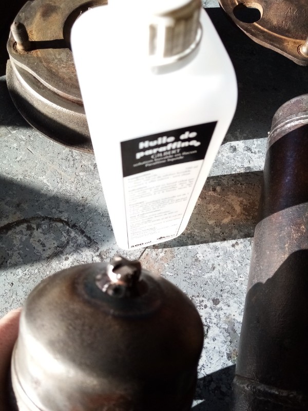

merci a tous pour vos commentaires . bon j'ai repris le travail donc sa avance beaucoup moins vite ...

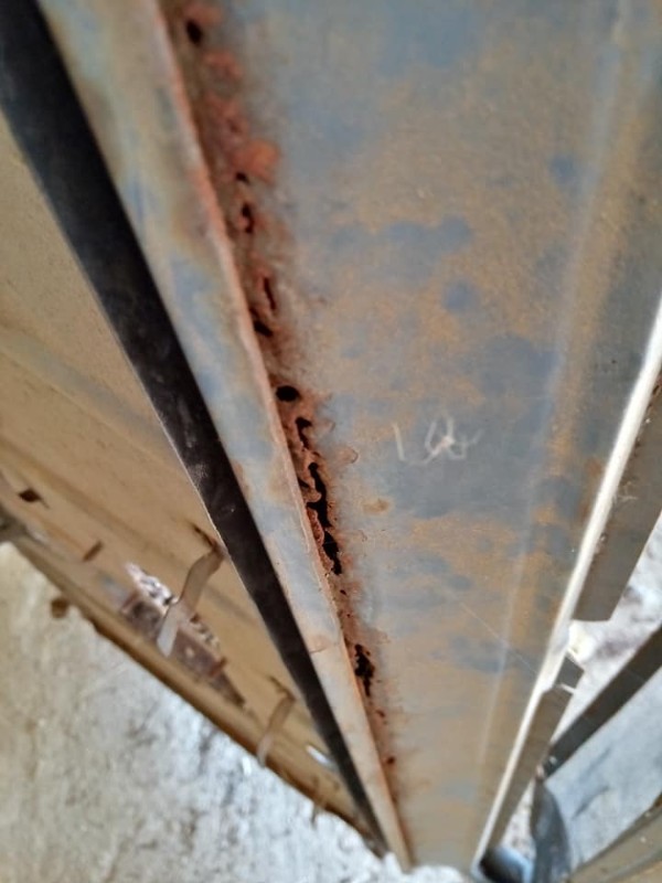

je suis sur le remplacement d'huile des batteurs + peinture + mise en peinture tambour ar et moyeux avant
je vient de trouve une chose interaissante sur cette voiture cette 2cv elle a toujours ue une tôle derrière et roue de secours devant avec banquettes arrière repliable + capote qui s'ouvre jusque en haut style fourgonnette je vient de voir que c'est le kit enac vendu par Citroën a l'époque d'apres ma tante c'est mon arrière grand père menuisier qui avais acheter la voiture comme sa neuve chez Citroën ...
ma voiture est d'origine peinte en ac 117 quelqu'un aurait till une référence récente mon revendeur de peinture auto ne trouve rien en correspondance sur ces doc marque sikkens ?????

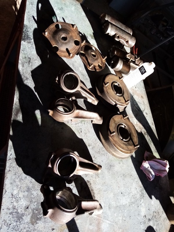

sinon pour la suite pas guerre plus j'ai remplacer l'huile des batteurs + refait un cordon de soudures sur les soudures ( brasure d'origine ) car sur 4 2 fuiyer d'ici . sinon contrôle des batteurs sur 4 3 ok et 1 bloqué donc j'en est récupère arrière 1 sur la donneuse .
sinon brossage des batteurs des moyeux avant + tambours arrière
donc cette semaine montage des roulements + tout passer au rustol + apprêt + peinture noire .

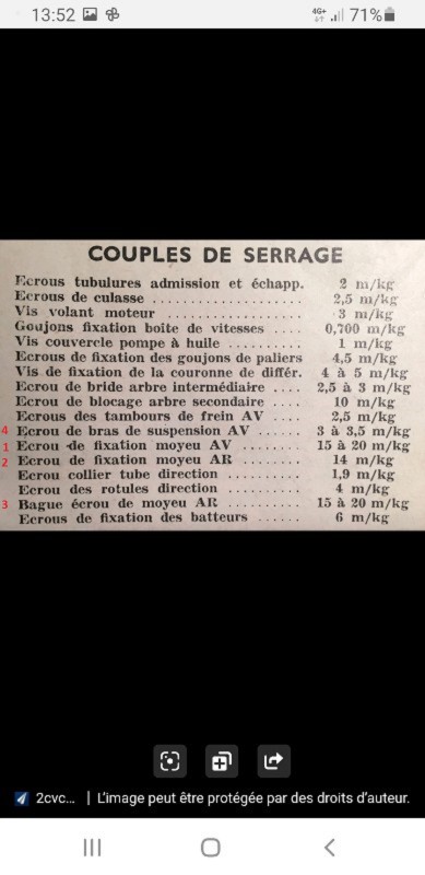

J'ai une question. Quelqu'un pourrais me donner le couple De serrage de la bague de serrage du roulement dans le moyeux avant ? Et du tambour arrière ? Mer, I
Messages : 8918
Âge : 51
J'ai ce document, en espérant que tu y trouve ton bonheur ;)
Citroën_2CV_couples_serrage.pdf
(85.63 Kio) Téléchargé 102 fois
Ou encore
Bonne continuation :salut:

ecrou de fixation moyeu avant c'est la bagues a 2 ergots du roulement avant ?
ecrou de fixation moyeu arrière et bagues écrou de moyeu arrière pour moi c'est la même chose ?
