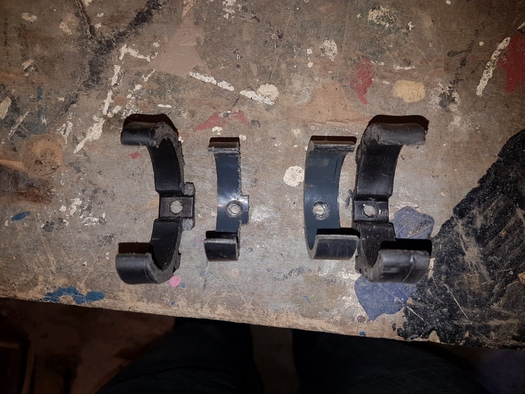

Et voilà c'est fait, merci bob41 pour cette idée. Au passage, ci-joint les photos, ça peut faire tuto pour les ceusses qui voudraient
La dernière photo est pour montrer que je n'ai pas installé les supports caoutchoucs fournis avec la bobine, car une fois en place, ces supports touchent l'arrière du capot, ils sont trop proéminents. Allez, à+

J'ai divisé le sujet !
- deuch25
- Messages : 1029
- Localisation : Doubs
Re: Adaptation de la fixation de la bobine d'une 2cv
belle idée en effet!!
je vais ajouter ma pierre à l'édifice, j'avais l'intention moi aussi de pouvoir retirer la bobine facilement, sans devoir tout démonter, j'ai trouvé il y a quelque temps sur le site burton des supports colliers en plastique comme montré sur la 1ere photo, et qui sont ouvrants, ce qui permet de retirer la bobine juste en tirant sur l'un des 2 colliers... apparemment il n'y a que chez burton qu'ils font ca (en tout cas jamais trouvé ailleurs ou alors mal vu ) c'est pratique, j'ai juste du limer un peu le contour des colliers pour que la bobine passe bien...
