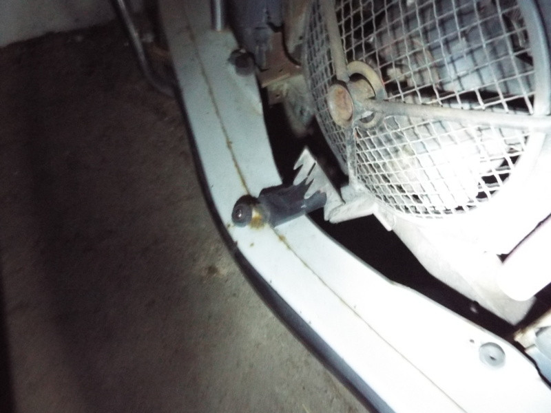

CHARLYSTONE a écrit : 06 févr. 2021, 20:48 Bonjour ,j'arrive pas a comprendre ton système, tu dit qu'elle avait pas de barre de ventilo,tu peut faire une photo de cette barre, car la grille se fixe avec 3 vis de 7 :???:
Non, il dit qu'il manquait juste la barre verticale (celle qui descend) :
La grille de ventilateur qui était montée sur cette 2cv avait été amputée de sa barre inférieure.
Donc sa grille ne devait tenir par les 2 vis du haut uniquement. Mais après avoir remis cette barre manquante (et donc la 3ème vis !), il n'arrive plus à fermer le capot, car le crochet étant bloqué par la barre (que l'on voit sur la photo !), il ne "s'ouvre" plus suffisamment pour laisser passer le loquet de fermeture du capot.
Et c'est certainement pour cette raison que la barre avait été retirée ... avant ! :pense:

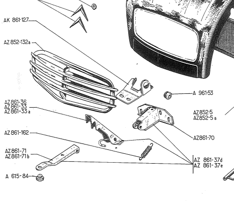

J'ai eu le même petit souci que j'ai résolu en revoyant la position de la platine située sur le capot lui même référence AK 861 127 . Lorsque j'ai démonté mon azam, je n'ai pas trouvé d'entretoise entre le châssis et le crochet, et sur le catalogue, il n'y en a pas, mais rien n'empêche de placer quatre rondelles de calage pour faire avancer le crochet...
Il a existé deux longueurs de bras de levier , voici les références :
Pièces serrure de capot.PNG (16.71 Kio) Vu 3984 fois
Attache capot.PNG (86.82 Kio) Vu 3984 fois

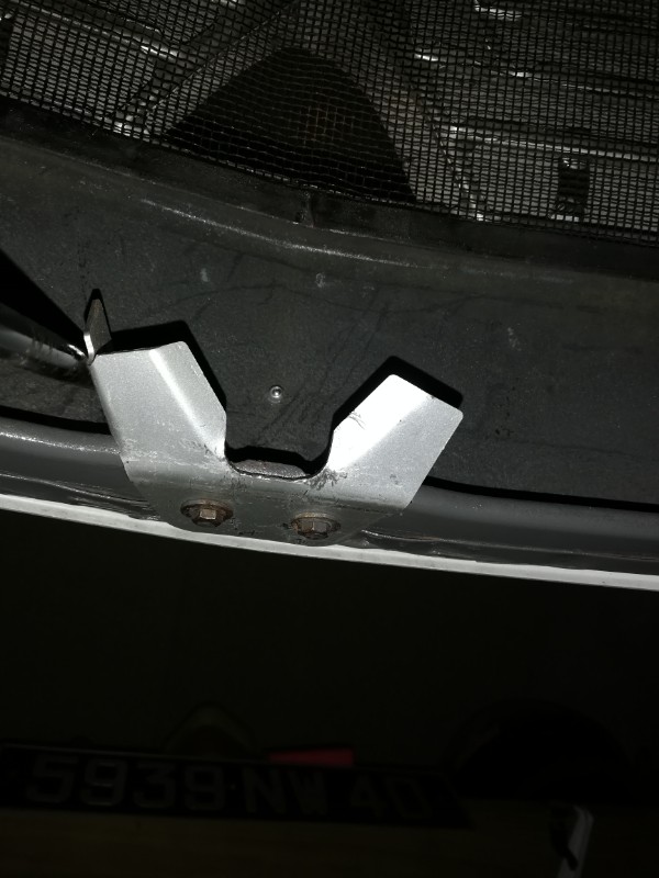

Je me demande si ce n'est pas plutôt le capot qui a un souci sur sa voiture. Il y a peut-être eu un choc avant mal réparé et le capot est plus "cintré".
J'ai eu le cas, mais c'était avec un capot ondulé, il était trop court du fait d'un choc, et je ne l'ai vu qu'en mettant un capot en bon état à coté. Pas réparable facilement, j'ai donné le capot à un copain qui a juste récupéré la calandre pour la greffer sur un autre.

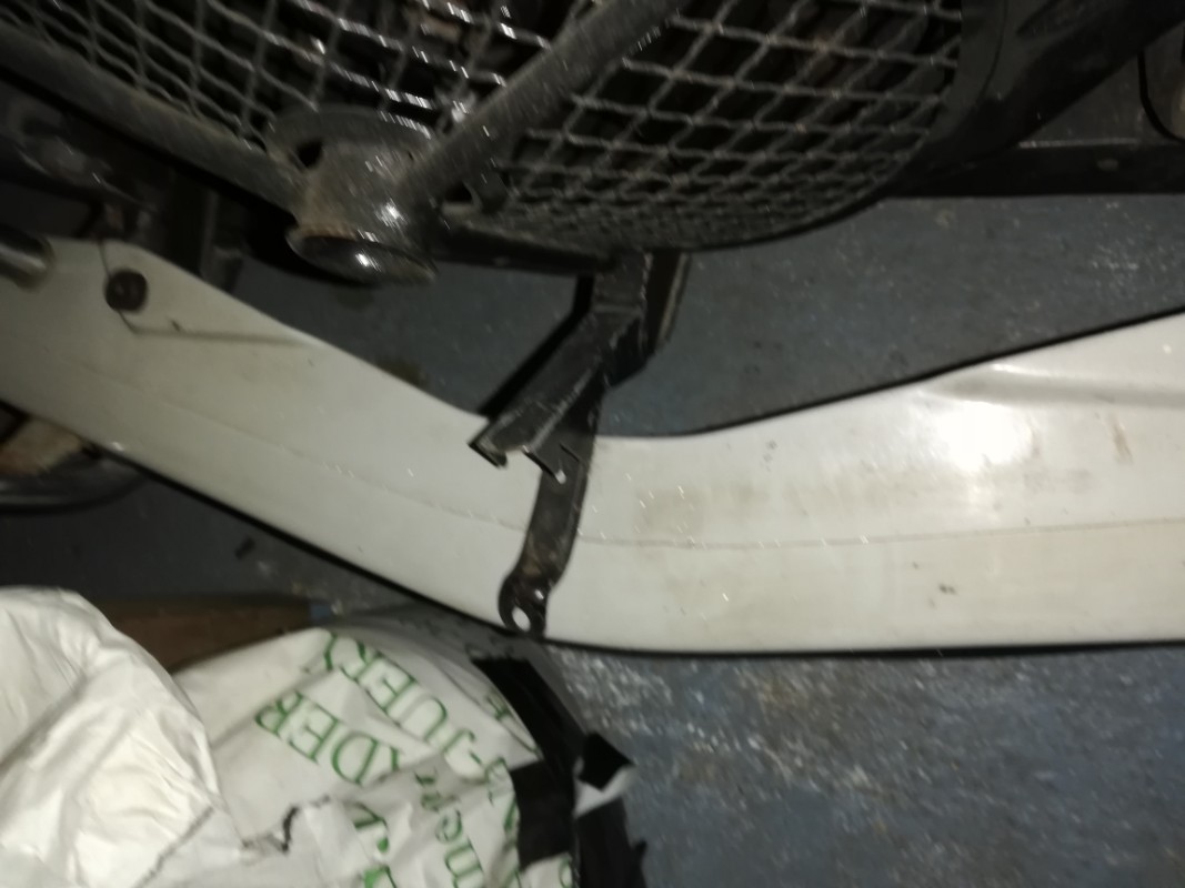

Oui, tu as raison, le levier doit être droit.
Le voici sur mon AZAM (photo floue, je m'excuse...) en outre sur ma voiture il y a une protection en caoutchouc pour ne mas abîmer le capot. Je ne sais pas si c'est d'origine...

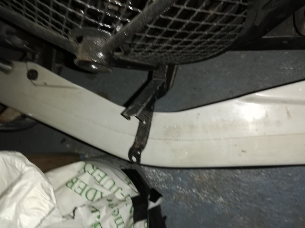

Voici le levier sur mon Azam :
Je peux le mettre à la verticale sans problème :
Par contre, j'ai changé la pièce du capot il y a peu de temps pour me permettre de ficher la tige de maintien dans un trou de la platine, c'est un peu mieux sécurisé que le caoutchouc d'origine.
J'ai donc usiné un peu l'échancrure de la platine pour que la fixation se fasse aisément...voilà pour mon cas !
