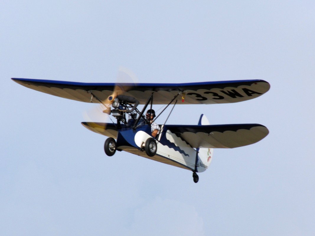

Bonjour.
Je suis donc propriétaire d'un de la grosse soixantaine d'avions construits. Pour faire court, disons que cette curieuse machine est née d'un cerveau anglais, qui, s'inspirant des Burton et autres Lomax, s'est basé sur une mécanique de 2cv pour proposer sa version du tricycle à moteur, dont les british semblent assez friands.
Mais plutôt que faire dans le Wikipidia, je vais plutôt vous narrer mon parcours avec ce drôle d'engin.
AVERTISSEMENT : il n'y a rien de raisonnable dans ma démarche, j'ai commis plusieurs imprudences, négligences dignes du plus candide des acheteurs, mais le pire est que je ne regrette rien.
Accrochez-vous, ca va décoiffer :mdrr:
