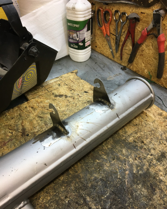

j'ai été naïf de croire que les pièces refabriquer étaient bonne a 100%.l'accouplage pot primaire et secondaire ne peu ce faire sans modification .c'est soit ils sont bien emboités mais on ne peu pas les fixer a la boite soit on les fixes mais ils ne s'emboitent qu'a 20% et fuite ......
j'ai sortis le lapidaire,dessouder les pattes de fixations ,tracé les nouveaux emplacements et ressoudé le tout.un coup de peinture et nickel.
a suivre .......
