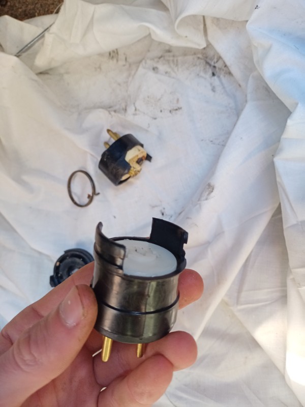

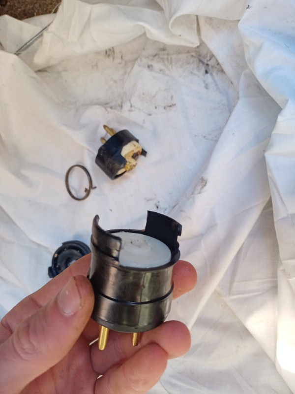

Bon ça commence à m'énerver
L'ancien contacteur est belle est bien sorti mais les 2 petites pattes ce sont arraché et sont coincés dedans....
Impossible de les sortir je ne trouve pas de solution et j'ai peur de chauffer
Messages : 17334
Re: neiman qui ne fonctionne plus (mou) sur ma dyane
antonincha a écrit : 06 mars 2021, 12:50 Bon ça commence à m'énerver

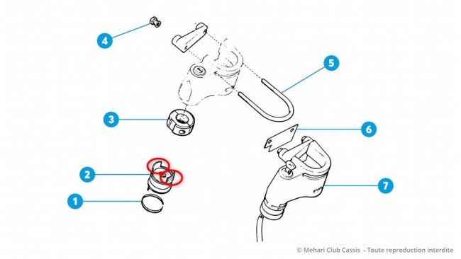

Tu parles de ces 2 pattes ?
Tu as bien retiré le cerclage métallique (ref n°1 sur l'éclaté) ?

Oui exactement ce sont c'est 2 petites pattes la
Messages : 17334
Deuchémoi a écrit : 06 mars 2021, 13:02 Tu as bien retiré le cerclage métallique (ref n°1 sur l'éclaté) ?
Et qu'en est-il du cerclage ?

Oui le cerclage est sortie aussi il ne reste plus que les 2 pattes .

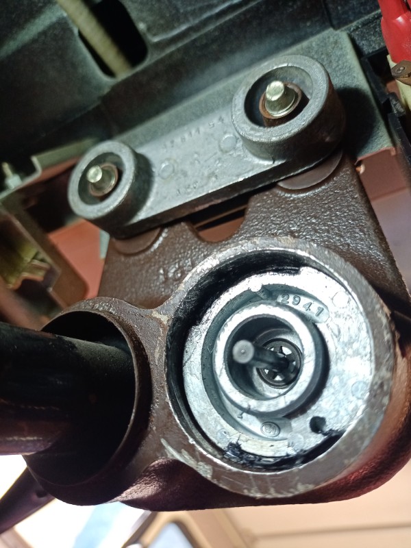

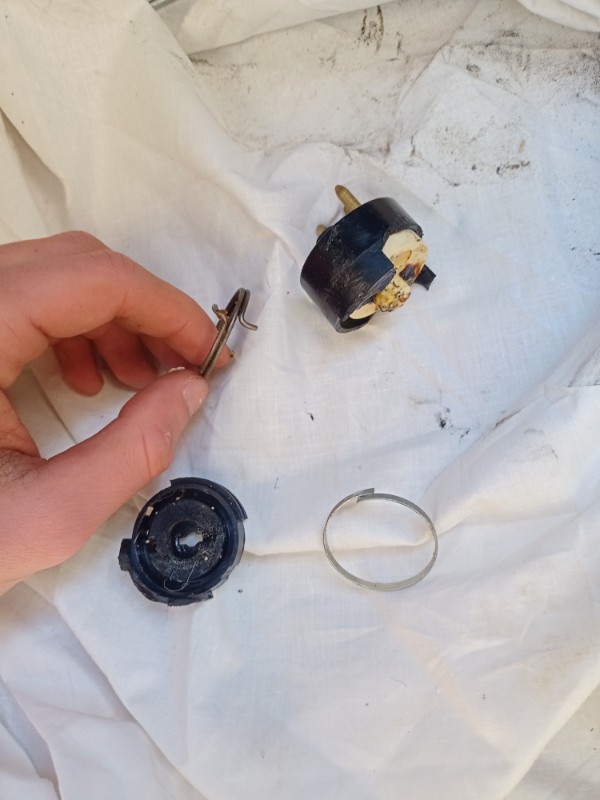

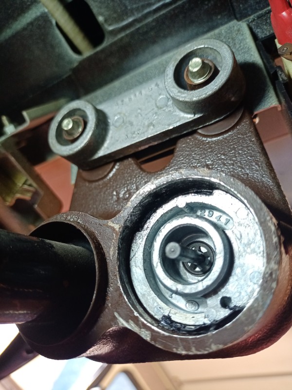

Voilà j'ai trouvé comment mettre des photos
Message par antonincha »

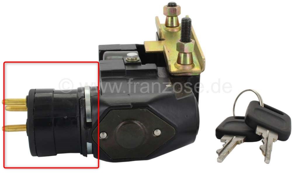

Je me rend compte en revanche que mon Neiman n'est pas du tout comme sur les photos au dessus.
Messages : 7374
Tu a combien de fiches sur ton contacteur 2 ou 3,il y a 2 modèles
Messages : 17334
Aïli- aïlo ... je rentre du boulot !!!
As-tu réussi à attraper les 2 bouts de languette ?
Avec une pince à bec ?

J'ai belle et bien 3 broches.
Impossible d'enlever les 2 pattes je n'ais pas encore essayer le fer chaud...😅
J'ai commandé un contacteur a clefs en attendant il fait que je trouve une solution...

Messages : 7374
antonincha a écrit : 06 mars 2021, 19:30 J'ai belle et bien 3 broches.
Bonjour, a tu laissé la clé dans le naiman,pour retirer le contacteur, essaye en verouillant puis en devouillant et tu tire en même temps :salut:
