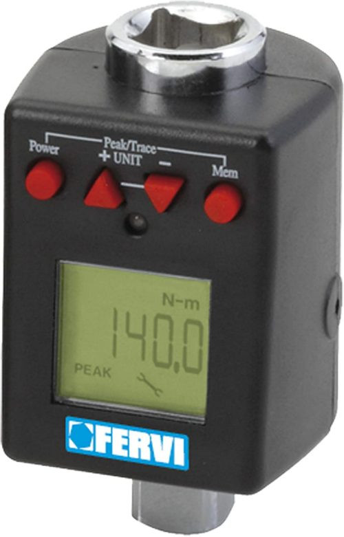

Pour ma part j'ai préféré investir dans ce genre de produit , c'est nickel

Effectivement ce n'est pas donné, mais tellement pratique à l'utilisation

:salut: oui mais combien ça coûte
Re: Conseil achat pour une clé dynamometrique pour serrage moteur 2cv
Environ 260€.
Sur Amazon il y a ce modèle-la, bien moins cher (80 €) parce que pas Facom, mais sans doute suffisant pour nous autres petits amateurs...
