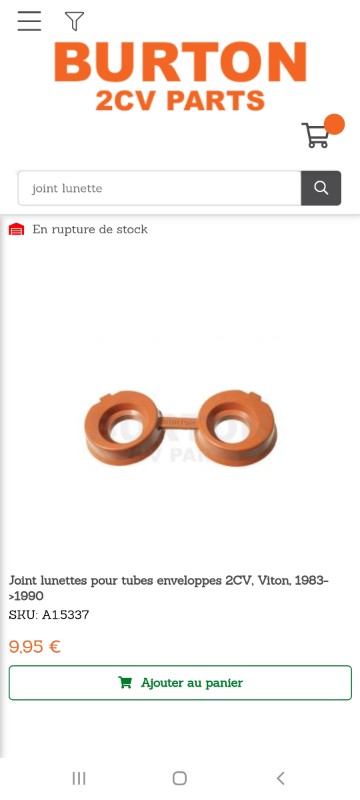

Je demande ça car j'ai récupéré des joints et coupelles de chez burton.
Je ne les ai pas mis bien sûr car je ne croyais pas qu'ils étaient adaptables.
Mais si ça va et que c'est mieux, pourquoi pas

J'ai regardé vitesse les joints. Ils semblent fort différents.
Ça n'ira pas non?

Pourquoi les joints Burton n'iraient pas ? On en monte au club sans souci. Perso, je n'en ai pas encore monté parce que ça ne s'est pas présenté, mais la prochaine fois que je change les joints lunette, je mettrais sans doute des Burton.

Mais ils n'ont vraiment pas la même forme ni la même taille.
Et l'on parle de modèle de voiture beaucoup plus récent.
Je peux vraiment les mettre?
2cv 4 de 1974
Re: Bon et maintenant?
Ils n'ont pas la même forme, mais ils ont les mêmes cotes : diamètres des trous et entraxe.
Et c'est sans doute leur forme qui améliore l'étanchéité.
Attends d'autres avis, mais pour moi ça doit être bon. Et si tu les montes et que ça fuit, tu m'amènes ta 2 CV je les changerai... ;)
Maintenant, si ça doit t'empêcher de dormir la nuit, ne les monte pas... :mdrr:
Messages : 7144
Bonjour, je crois que les joints Burton ,voir la photo si dessus, se monte sur les 2cv de1983 a 1990,donc il y a 2 modèles :salut:
Oui, c'est ce que marque Burton : de 83 à 90.
Mais objectivement, je ne vois pas pourquoi. Les moteurs des 2 CV 6 sont identiques avant et après 83 ! Et pour les 2 CV 4, comme les joints d'origine sont les mêmes que ceux des 2 CV 6 mais montés dans l'autre sens (plat vers le bas), je ne vois pas non plus pourquoi ça n'irait pas....
Ce qu'il faut surtout, c'est que les coupelles correspondent.

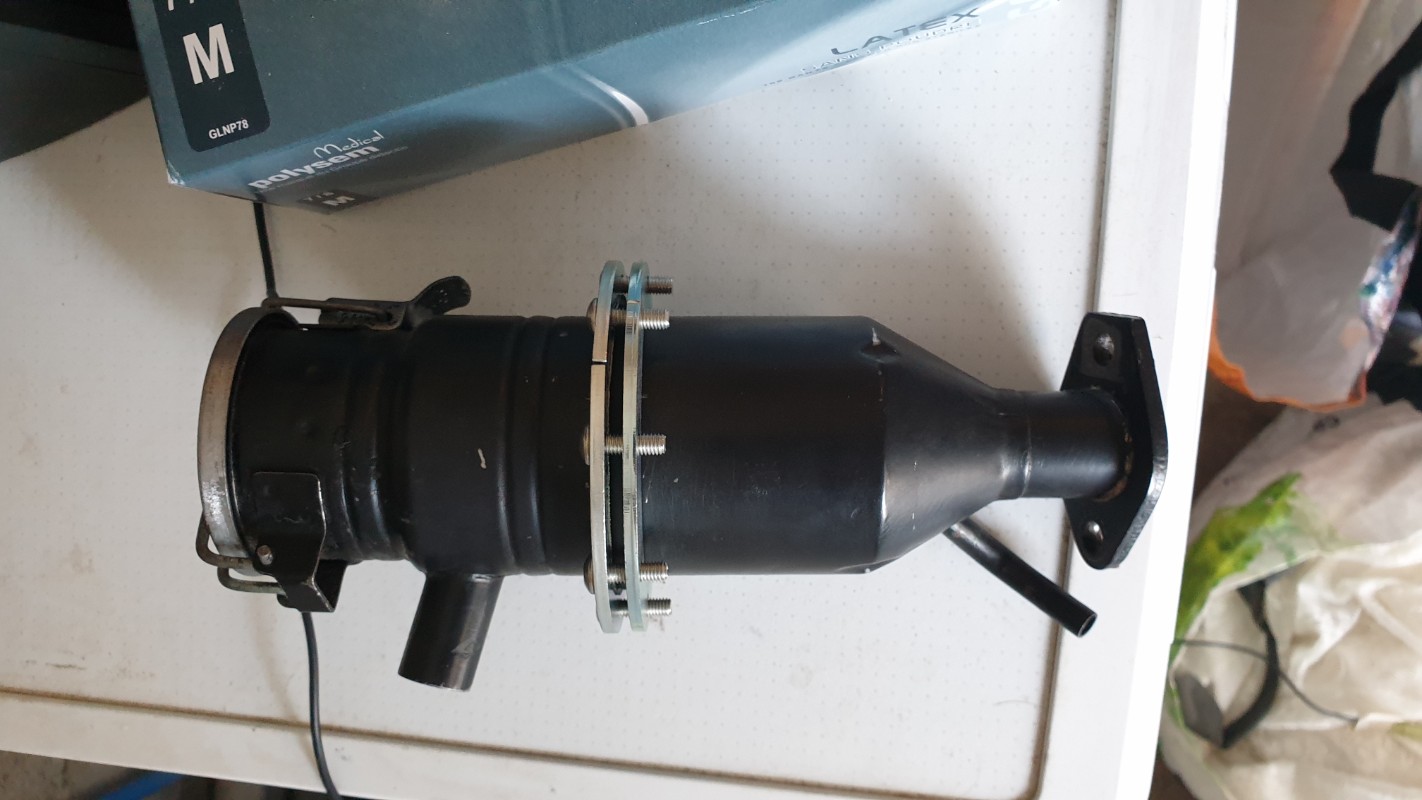

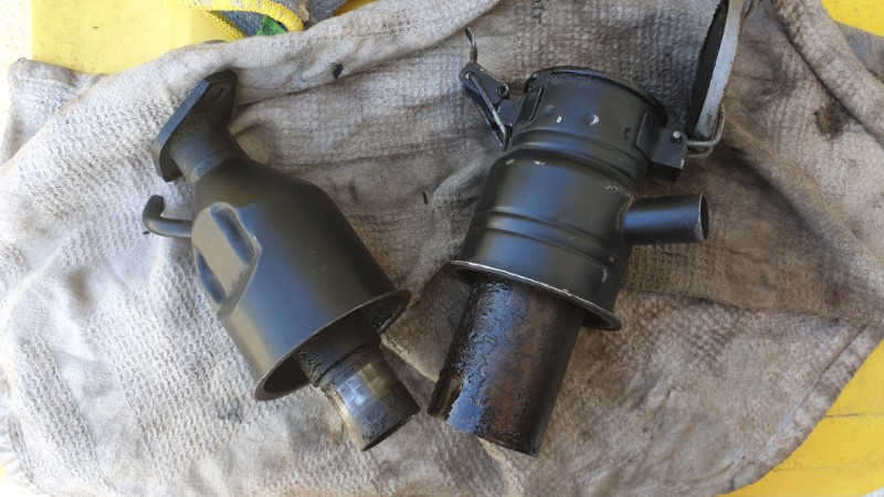

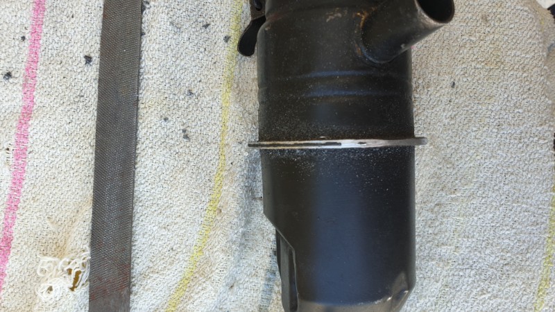

Messages : 9477
C'est vrai que lorsque le reniflard ne rempli plus son rôle, cela peut favoriser des fuites.
Une petite vidéo
https://youtu.be/Tnub-7gKIeA
J'ai personnellement rénové le mien avec le kit mcc.
C'est assez facile à faire.
Tu limes
Tu limes
Tu l'ouvres et tu le nettoie
Tu changés les caoutchoucs
Tu remontes avec le kit
Il reste a remettre le reniflard en place en changeant le joint.
