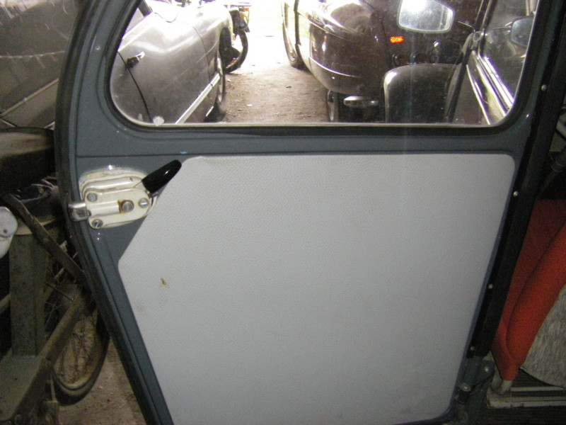

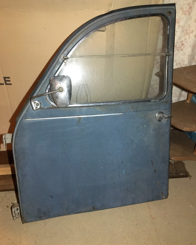

bon ,je suis aller récupérer mes portes chez ma belle-mère(pas assez de place chez moi !!). je vais avoir besoin d'avis des pros ....
en effet en faisant le listing des portes que j'ai récupérer de par mon vendeur je me suis rendu compte que je n'ai pas les portes avant d'origine de la voiture.je n'avais pas réaliser jusqu’à maintenant car ce sont des pièces que j'ai stocker pratiquement des le départ par faute de place (j'y avais mis également le capot ,la malle ar ,aile avant et arrière ).
du coup , je les ai prises en photos une a une de face et de dos pour mieux les identifier .
par rapport a l’année je pense que je devrais avoir ce modèle de porte:
celle-ci est abime dans le soubassement ,un enfoncement assez prononcé !!
et en fait j'ai 2 portes G et D de ce modèle la :
je vous les met cote a cote pour que ce soit plus parlant pour vous :
alors certes il y a peu de différence mais il y en a !!!!!
sur une des 2 portes beige j'avais ce vitrage et je sais que certains d'entre vous savent lire ces inscriptions !!:
donc les pros a vos claviers pour l'identification des portes ......

OK , merci pour le support banquette avant !!. normalement je n'en ai pas besoin puisque devant j'ai 2 sièges séparés avec fixation par ergots dans le châssis .
pour les portes les différences ce situe essentiellement au niveau de la fixation de la serrure .
sur la bleu l’épaisseur de la porte est égale sur toute sa surface (sauf a l'emplacement du panneau de porte ) et elle de petits trous pour la fixation de la baguette alu de finition cote extérieur .
sur la jaune l’épaisseur de la porte a été diminue au niveau de la gâche et du coup pour les mêmes serrures j'ai une cale en alu qui est montée et pas de trous pour la baguette de finition .
sur la deuxième jaune la gâche est encore plus moderne donc je n'en parle pas et toujours pas de trous pour la baguette !!.
donc j'ai bien 3 portes différentes mais je ne sais pas la quelle est la bonne pour l'année de la voiture .de plus après déshabillage complet des 3 portes avant(1 bleu gauche et 2 jaune gauche et droite pour rappel !!) je n'ai qu'une cale alu .apparemment pièce non refabriquer par aucun des tous nos revendeurs de pièces de 2cv !!!...

Oui, je connais bien les deux modèles de porte, mais ce n'est pas évident sur tes photos.
Je connais bien, parce que sur mon AZAM toujours, coté gauche refait, j'ai les bonnes portes à droite, et des plus modernes à gauche, avec justement la cale alu d'origine sous la serrure.
Les nouvelles portes arrivent avec les 2 CV 4 et 6 : nouvelles serrures plus épaisses.
Donc sur ton AZA les bonnes portes sont les plus épaisses pour pouvoir accueillir la serrure de première génération. Sinon, il faut la cale.
La bonne porte :
La pas bonne !
ET pour les baguettes, si pas de trous, tu les perces. Ce sont sans doute des portes de fourgonnette, sans baguette.
