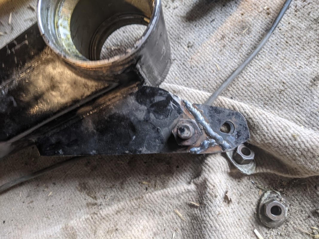

D'accord avec Bob et je te l'ai dit Losekem, le soudage des platines est capital et si je t'ai parlé de soudure à faire par un pro, je pensais à un professionnel comme ceux qu'on peut trouver dans un atelier de tournage/fraisage il y a des soudeurs qui savent faire des soudures qui supportent des contraintes bien plus importantes que celles de l'AK...et c'est pas forcément très onéreux ce travail...Reste qu'il te faut trouver les bonnes platines qu'il faudra dessouder et ressouder au bon endroit et ça aussi c'est pas si simple à faire ...Le plus simple est de trouver un essieu complet...mais bon les conseilleurs ne sont pas les payeurs comme on dit ...Bonne chance dans ta quête

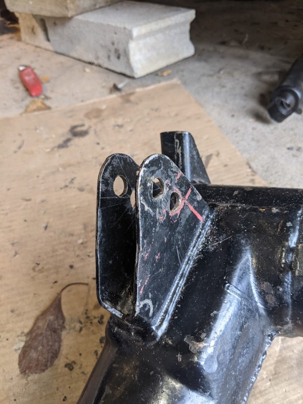

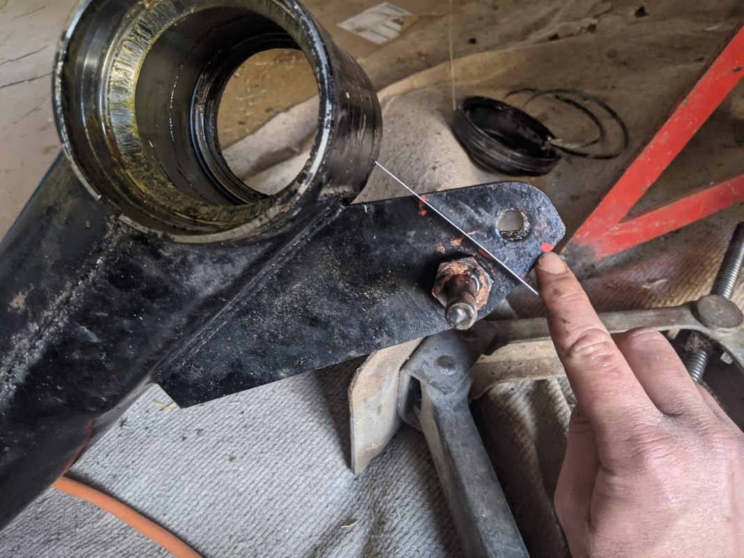

Re: 2cv AK 400 de 1975 qui reprend du service
Merci pour vos messages !
Effectivement c'est dommage de rester en petits roulements. Mais qu'on se le dise, la voiture tournera 95% du temps à vide ou presque et on ne risque pas de tourner à 400kg de charge utile régulièrement ! En plus, je pense sincèrement qu'il vaut mieux avoir des petits roulements de bonne facture plutôt que des gros roulements de qualité adaptable comme on trouve beaucoup !
Trouver des bras d'ak me semble compliqué, les platines seules d'autant plus. Élargir les recherches sur des bras d'ami peur être une idée, mais c'est encore un coup à tomber sur des pièces non compatibles...
Je pensais plus à découper uniquement la "pointe" de la platine où se situe le poinçonnage qui accueille le couteau, et à la ressouder plus bas. Si la soudure est bien faite, je ne vois pas pourquoi il y aurait des problèmes de solidité.
Après, j'avais déjà été à la recherche d'un soudeur pour me faire la chassis, mais je vous laisse imaginer que je n'ai pas trouvé puisque j'ai finis par le faire moi même à l'arc...
Il y a bien un pro vers chez moi mais j'ai eu une très mauvaise expérience avec lui, et depuis je soude presque tout moi même (bras oscillant rallongé, patte de fixation d'étrier de frein, ou colone de direction changée sur une prépa moto tout terrain... Testé et approuvé !)
Par sécurité je pense que je vais "doubler" les tôles des platines dans la mesure du possible afin de sécuriser les soudures principales. Puisque l'effort se fait uniquement dans la longueur des platines, je ne vois pas de contraindications à celà.
Ça reste à étudier !
C'est marrant, on dirait que t'as pas vu l'annonce.. ou alors elle est désactivée
Bref, j'ai bien l'impression que tu as déjà une idée très arrêtée sur ce que tu va faire.
M'enfin une auto qui roule que route ouverte c'est pas une moto d'enduro
Conseil de vieux C** je te l'accorde.
T'as 23.5 ans tu es immortel
Portes-toi bien.
Si si j'ai bien vu l'annonce, mais 150€ pour 2 bras avec en plus l'obligation de ramener un tas de rouille avec sur un plateau, c'est quand même un peu trop
Et encore faudrait il que ça soit les bons !
Nous faisons déjà des gros sacrifices pour faire rouler cette auto, d'autant que cette période est assez compliquée pour nous. Certes la sécurité prime avant tout, mais là pour grosso modo 0€ nous pourrions régler ce problème de façon durable et sans prendre de risque. La soudure c'est quand même costaud faut pas exagérer !
Je ne remet pas en question vos conseils, mais si je les avais tous appliqués j'aurais changé le châssis également... Remarque peut être qu'il va plier au premier virage à plus de 90 qui sait ?
Beaucoup ici ont l'air réticents à faire des soudure sur leur deuche mais pour nous c'est quand même l'esprit de cette voiture : pouvoir faire presque toutes les réparations et les adaptations sois même, et réparer plutôt que de racheter !
En tout cas je prends quand même compte de tous vos avis, c'est pas mon genre de demander des conseils sans les appliquer

La soudure tout dépend où on l'a fait.
Si tu trouves qu'un châssis sur roue à 150€ ( plus le transport je te l'accorde) c'est cher.... ben zieute le prix du marcher!
Et puis si tu récupères que le TAR et que tu "pompones" un peu le reste tu peux avoir un retour sur investissement intéressant!!!!
Bon, c'est clair qu'il faut savoir si les bras AR d'AK350 et AK400 sont les mêmes!!!!
A mon age je cherche plus à avoir raison, je cherche juste le bonheur de mes p'tits camarades de jeu
Prends soin de toi!

- Messages : 8687
Si tu es un très bon soudeur, pourquoi pas...
Mais attention, ce ne sont pas des tôles minces de caisse que l'on soude là. Le cordon est bien plus épais, il faut bien préparer les pièces en les chanfreinant juste ce qu'il faut, et avoir un matériel de soudage qui assure une bonne pénétration. Sinon il y a risque que la soudure présente des micro-fissures, ou que des parties ne soient que collées, et non soudées.
Après, tu fais comme tu le sens !
J'ai mesuré 4mm d'épaisseur, ça me semble l'épaisseur "idéale" pour de l'arc, même si perso, quand je peux, je préfère souder des 2 côtés plutôt que d'un seul + chanfrein.
J'ai fais le tour de mon carnet d'adresse et j'ai peut être trouvé quelqu'un qui peut me faire ça à l'arc, quelqu'un dont c'est le métier. J'ai vu des soudures qu'il a fait et c'est vraiment du bon boulot (un pote lui a fait souder un silencieux inox sur la ligne acier de sa moto, le tout à l'arc c'est très très propre et ça fait plusieurs années et ça n'a pas bougé).
Pour l'instant je réfléchis à la façon dont je vais m'y prendre. Concernant le centrage du tirant dans dans l'embout de réglage du pot, je me rends compte que ça passe limite même d'origine ! comprimé à fond ça touche presque, détendu à fond aussi. Il va falloir trouver le bon compromis.
Petite question, quand on roule en deuche (disons de façon dynamique pour se donner de la marge ), les butées de levages peuvent elles potentiellement entrer en contact avec le châssis dans les virages ? ou avec le tampon caoutchouc dans le cas de notre ak ?
- Messages : 8687
Oui c'est possible, en prenant des virages à la limite du décrochage, ou sur des chemins très défoncés en roulant en vive allure. Il arrive que la suspension talonne !

Les bras arrière sont terminés, plus qu'à meuler un peu pour rendre les soudures plus discrètes, un coup de peinture et on remonte ! Quelqu'un est venu chez nous avec son ak400 pour que l'on puisse faire un gabarit précis de la platine. Grâce à ça, nous avons pu déterminer que la position du couteau est censée être au niveau du point rouge au bout de mon doigt (un peu plus bas même, mais impossible de mettre un coup de marqueur dans le vide )
On trace et on coupe au niveau de réglet, puis on a juste à faire "glisser" le morceau coupé un peu plus bas, et à rajouter un triangle de tôle pour combler le décrochement Soudé des 2 côtés de chaque platine au semi auto : c'est du solide.
Les tirants ont retrouvés un centrage correct dans les embouts de réglages des pots de suspensions, et la platine ne touche plus la traverse de la coque quand on lève l'auto !
Coût de l'opération : un peu de temps et une bouteille de rouge

Avec de la volonté , une dose de ténacité et de savoir faire tu arrives à un bon résultat ! tant mieux et bravo !
Comment as tu fait pour démonter l'intérieur de l'essieu ? Je vais devoir m'attaquer moi aussi au remplacement des pièces usagées , mais je n'ai pas d'outillage spécifique ?
Merci lucky ! En espérant quand même que ça ne bouge pas
Pour démonter l'intérieur de l'essieu, j'ai simplement utilisé la douille spécifique. On doit pouvoir sortir d'écrou en le faisant tourner avec une sorte de chasse goupille mais j'ai préférer investir dans la douille spéciale car j'avais peur que ça soit quand même grippé et d'abimer les écrous, et de ne plus pouvoir enfiler la douille par la suite
Je n'ai pas sortis les canalisations par contre, elles sont en très bon état et j'ai préféré les détordre délicatement juste pour sortir les bras.
