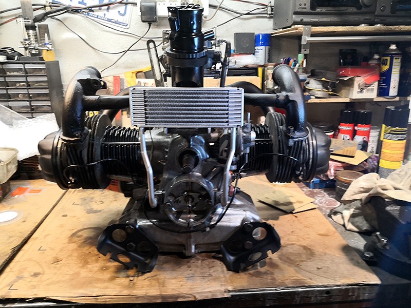

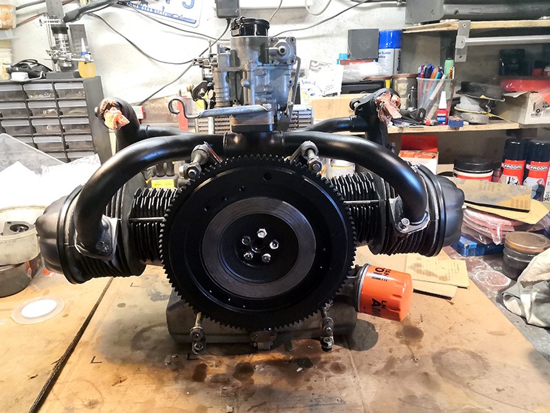

Aujourd'hui, comme le temps n'était pas au beau fixe ici au bout du monde, mon ministre de l'emploi du temps m'a accordé une après-midi supplémentaire cette semaine.
J'ai donc pu continuer le remontage de mon moteur.
Le voici : J'avais remis la tubulure d'admission provisoirement afin de serrer mes culasses.
Il me reste à remettre en place le carénage de ventilation, et mettre le moteur sur le châssis.
Le carénage, il n'y a pas trop de soucis.
Par contre, pour remettre le moteur sur le châssis, il va falloir qu'il attente que j'ai un châssis
PS : Oui, les support moteur sont monté à l'envers sur les photos. J'ai rectifié depuis
Mais j'ai une question pour vous.
Dans la pochette de joint de Burton, il y a ce joint spi : Le diamètre extérieur est de 18,2 mm et intérieur environ 12 mm.
Je pense qu'il va à l'arrière du vilebrequin, là où la queue de boite se mets.
Mais comme je n'en avais pas au démontage, est-ce qu'il faut que je le mette ?
Merci d'avance pour vos réponses éclairées.

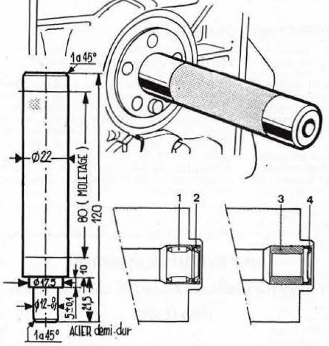

Bob,
J'ai regardé la RTA, et ce serait le joint spi qui se mets au niveau de la queue de boite de vitesse, là où il y a la bague en laiton dans mon cas de figure (moteur M28/1 - A06/635).
Page 33 de la RTA pour 2cv6, il y a ce schéma :
Et sur le "Je répare ma 2cv - Tome 3", en page 9, il y a cette coupe horizontale :
Sur les opération A100-00 des tome 1 et 2 du manuel de réparation qu'Azam76 nous a mis à disposition, les coupes horizontales sont comparable.
Pour moi, si je me replonge dans mes souvenirs de dessin industriels, il n'y pas de problème d'étanchéité.
Ce joint serait un pare poussière pour la bague laiton, où le roulement à aiguilles pour ceux qui on un roulement, pour éviter d'avoir de la poussière qui s'agglomère à la graisse qui se trouve a cet endroit (quand j'aurais mis de la graisse .
Sa dimension est :
Diamètre extérieur : 18,2mm
Diamètre intérieur : 12 mm environ
Epaisseur : 4 mm
Je pense le remettre en place, malgré que René ait dit que ce n'était pas grave de ne pas le remettre dans cette discussion : viewtopic.php?t=8396
Qu'en penses tu ?

J'ai finalement mis le petit joint spi de queue de boite sur le vilebrequin et j'ai graissé la bague en laiton.
J'ai également remonté tous les carters de refroidissement du moteur.
Comme mon moteur est un moteur de 1986, il était équipé de carter en bitumes autour des cylindres et culasses qui étaient complètement pourris.
J'ai récupéré des carters métalliques.
Mais il a fallu adapter pour les mettre en place.
J'y ai passé l'après midi entière à remettre l'ensembles des carters.
Maintenant, le moteur va sagement attendre que le reste de la rénovation se poursuive avant de revoir le lumière?
Là, il va sagement attendre au fond de son carton, bien au chaud
Une petite photo du moteur, avant de refermer le carton

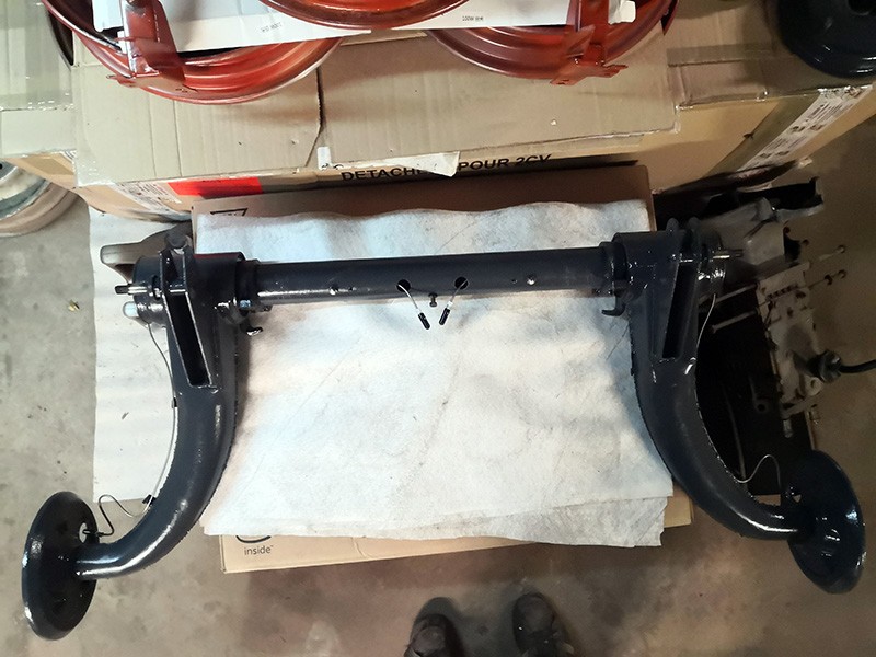

Comme annoncé, pour l'instant toute la partie carrosserie, peinture de la caisse va resté en "jachère".

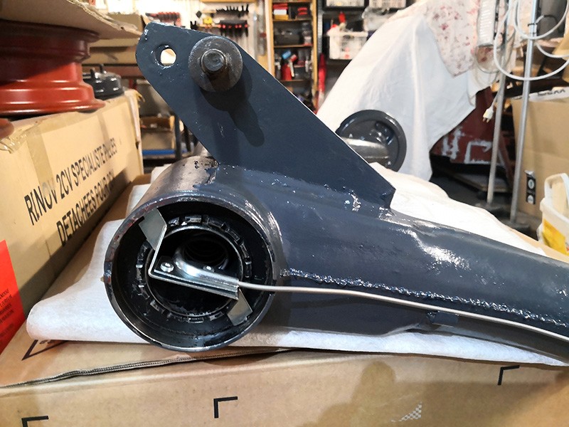

Je me suis attaqué au train arrière aujourd'hui.
J'ai eu un gros doute sur le serrage des roulements de bras de suspension.
J'avais trop serré au début, ce qui provoqué des points durs sur les bras arrières.
En desserrant légèrement, c'était bon.
J'ai trouvé sur la RTA l'indication de 5,5 m.DaN pour le couple de serrage, mais avec l'outil a créneaux que j'ai, il n''est pas possible de mettre un clef dynamométrique, alors je l'ai fait à la clef "biscoto métrique" comme on dit.
Dans la RTA, il est également indiqué de mettre un goupille....mais je n'ai aps de trou pour mettre une goupille, et de mémoire, lorsque j'ai démonté les bras, il y a maintenant 3 ans (déjà ) je n'avais pas de goupille.
Qui peux me le confirmer ?

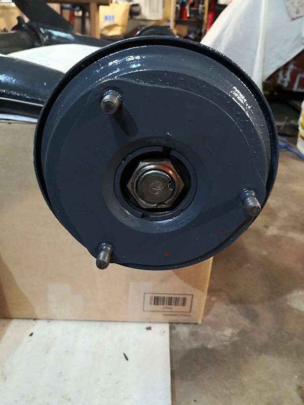

Comme je ne rigole pas avec la sécurité, j'ai commandé un kit complet de conduite de frein LHM pour mon auto.
Donc j'ai remonté les conduites de frein arrière.
Une chance, j'ai un long tournevis plat, qui m'a permis de ne pas trop galérer (après avoir compris que je n'y arriverais pas sans, c'est à dire, au bout d'une bonne heure. JE sais, pas rapide le gaillard )
Il ne reste plus qu'à mettre le raccord de frein arrière.

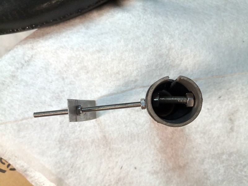

J'ai remonté les freins arrière
J'ai tout d'abord réalisé un outil pour le réglage des excentriques.
Deux bout de tuyaux PVC et hop Et ensuite j'ai remonté les freins et réglé les excentriques Un petit coup de maillet pour bloquer les tuyaux de freins sur les bras de suspension.
En se servant de bouts de durites d'essence de 4 mm, ça va nickel
