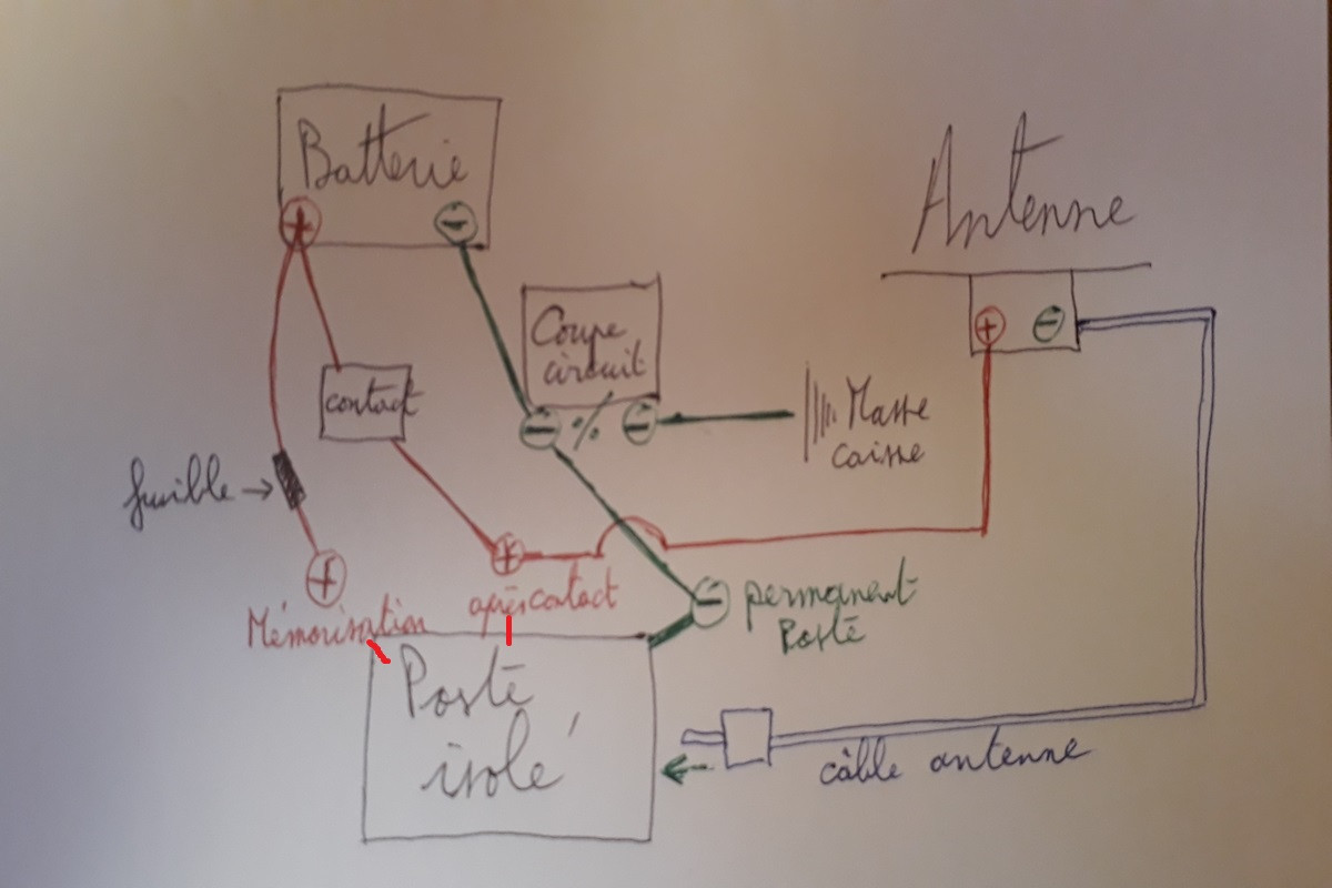

Le problème reste le même. Pour conserver la mémoire des présélections, il faut un + permanent ET un - permanent.François44 a écrit : Pour moi, la solution la plus simple est de passer le coupe-circuit sur le +

Justement, si le coupe circuit ne coupe que le +, le - devient permanent, et le piquage pour le + permanent se fait AVANT le coupe circuit (du +) !

Par le - de l'antenne qui est fixée à la caisse, non ?retour d’un + mais d’où ?

Tu as une masse résiduelle.
Je pencherais également par la masse de l'antenne qui est certainement connecté à la masse da la voiture par une vis au autres.
La solution de François44 est la meilleure.
C'est ce qui est fait pour les voiture de course où on a besoin de couper les circuit en cas d'accident, c'est toujours le Positif de la batterie qui est coupé.

L'antenne est collée derrière et en bas du pare-brise, la seule masse qu'elle peut prendre est celle qui vient du poste qui a son - permanent. Et son + est APRES le contact. Comment se fait-il que du + lui arrive, par le poste donc, QUE et uniquement QUE lorsque j'actionne commodo phare ou klaxon ? Cest dingue ça, non ? En configuration du schéma normal sur la deuche, sans coupe-circuit ajouté, et contact coupé, est ce que le klaxon et les phares peuvent fonctionner ?

Je confirme pour les phares car dernièrement j'avais mis les veilleuses, arrivé dans le garage et après avoir coupé le contact, les veilleuses étaient allumées..
Bon il est 00h25, j'avertis ma femme et mes enfants, je descend dans le garage, essai, OUI phares et klaxon marchent sans le contact.
