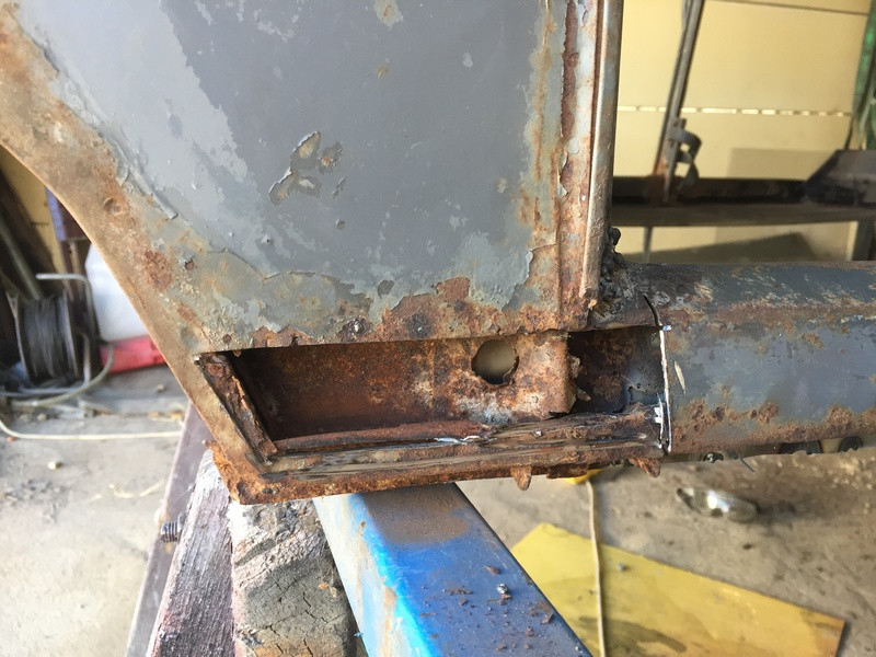

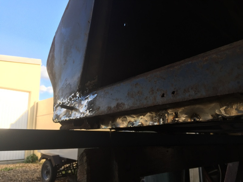

La vis de fixation située en bas de la tôle d'auvent est soudée à l'intérieur.
Je vois deux solutions :
1 - A titre de dépannage : repousser la vis à l'intérieur pour la dégager. Puis percer la contre tôle à l'intérieur et mettre un boulon traversant.
Ca ne se voit pas de l'extérieur et ça tient bien. Je l'ai déjà fait.
2 - Après il faut réparer. Pour cela découper un bout de tôle autour de la vis, et ressouder une tôle après y avoir soudé une vis à l'intérieur. On trouve aussi la tôle complète ou seulement le bas en neuf. Ici par exemple :
http://www.renov-2cv-mehari36.com/fr/ca ... 01419.html
Je l'ai fait faire sur ma A :

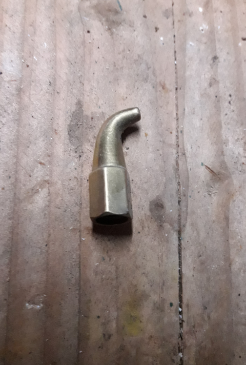

Ci dessous le post ou j'avais refais une pièce spécifique ( dans le cas ou la vis tournait dans son logement ) ,si j'ai bien compris la c'est le pas de la vis de 12 qui est foiré , perso je démonterai l'aile et la porte , ensuite je rechargerai à la brasure tendre la vis et un coup de filière de 12 , c'est à mon avis la solution la plus adaptée sans avoir à procéder à une surchauffe de la vis un bon soudeur est capable de faire ça sans dégâts hormis un peu sur la peinture .
En tout cas c'est comme cela que je procéderai , si non il faut passer au changement de la vis comme expliqué ci dessous !
http://forum.2cv-legende.com/viewtopic.php?f=35&t=11615
